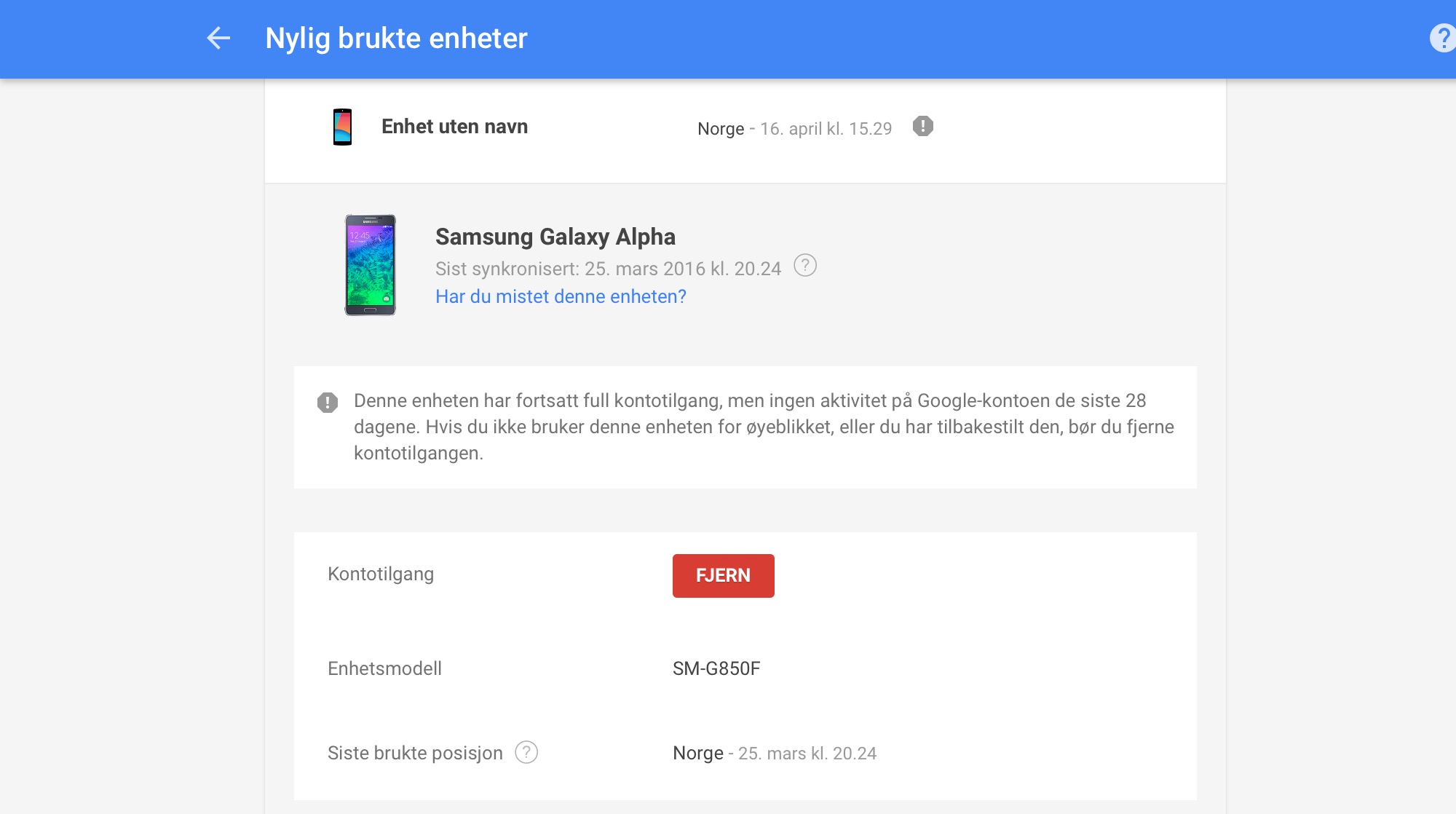

Syar-2003 Skrevet 16. september 2016 Skrevet 16. september 2016 (endret) På Google sin device manager kan du vel fjerne telefonen din ? Eks på min (ser jeg burde fjernet noen enheter selv) Fra PC gå til https://security.google.com/settings/ Enhets aktivitet og varsler -> Se igjennom enheter -> og slett. Endret 16. september 2016 av syar2003
