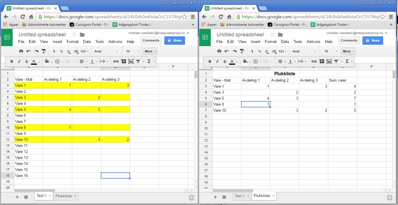

Gjest Slettet+6132 Skrevet 7. september 2016 Skrevet 7. september 2016 Jeg har ca 4 ark med forskjellige produkter som jeg plotter inn hva som skal plukkes til hvilke avdelinger. Det hadde derfor vært veldig greit med et oppsumeringsark/plukkliste ark med kun de radene i arkene som har en verdi i noen bestemte celler. Laget et lite eksempel på hva jeg tenker I plukk-liste arket vil da kun de radene i Test 1 som har en verdi i kolonne B til D bli hentet. Er dette mulig?
Trelkrok Skrevet 7. september 2016 Skrevet 7. september 2016 Hei Kan du ikke bare sette inn sum i kolonne E2:E18 på fanen 'Test1' og bruke filter. (ikke ta med 0) Mvh RA
