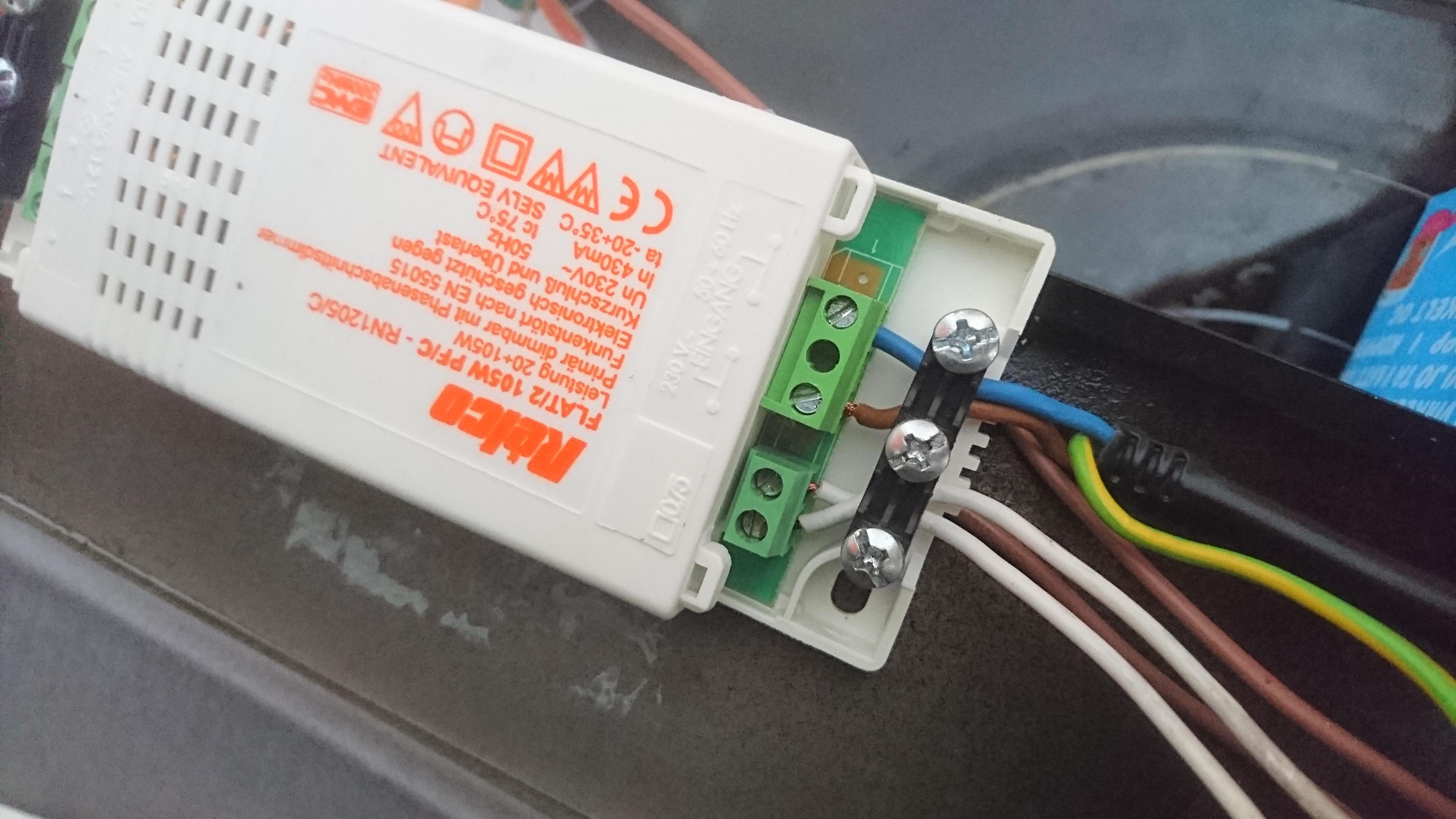

Byttet nylig trafoen i kjøkkenvifta da lysene (12v halogenpærer)sluttet å fungere. Da jeg tok ut den gamle trodde jeg at jeg så en koblingsfeil og byttet plassering på brun kabel som kom fra strømmen til vifta, tenkte kanskje det var det som var problemet, så gikk og skrudde på sikringen for å se om lysene funket nå.
Trykte på "on" og viften skrudde seg på i 1.sekund så skrudde den seg av. Tenkte ikke så mye mere på det, skrudde av sikring og byttet til ny travo.
Men nå skrur altså ingenting seg på i det hele tatt, noen som vet hva som kan ha skjedd her? :)
Laster opp et bilde fra hvor brun kabel sto i utgangspunktet til hvor jeg flyttet den.
Laster også opp hvordan ny trafo er koblet opp.

Det går ikke helt klart frem av teksten/bildene hvordan det var koblet før og hvordan det er koblet nå. Dersom det virket før og så har trafo/pærer røket så var det nok ikke koblingsfeil.
Om vifta har fungert i mange år har det nok ikke plutselig blitt koblingsfeil på vifta så du harnok rotet det til.
Mest sansynlig får ikke styringa til selve vifta strøm lengere.
Det var sikringen til vifta som hadde gått, sikkert etter jeg koblet om og prøvde å starte den.
Vi leier her og lysene har aldri fungert og utleier kunne ikke huske de noen gang hadde funket, derfor jeg mistenkte koblingsfeil.
