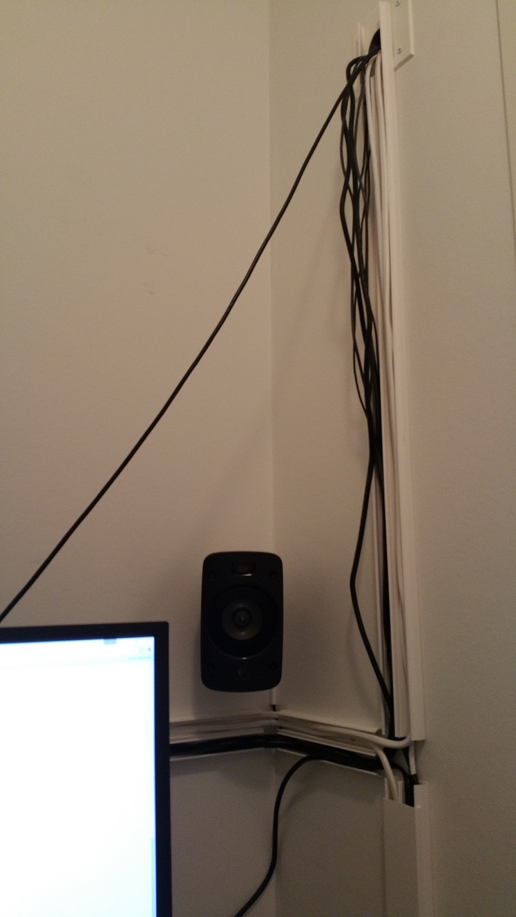

PantZman Skrevet 1. september 2016 Skrevet 1. september 2016 (endret) Hei.Kjøpte meg en Asus MG279Q for en listen stund tilbake og denne står slik at jeg må ha en 3 meter displayport kabel.Prøvde en av merket "Hama" fra Lefdal/Elkjøp som skulle være Displayport 1.2 ifølge hjemmesiden til Hama men den nektet å vise mer enn 1920x1280 1920x1080 i 60hz og ga feilmeldinger støtt og stadig.Med kabelen som fulgte med i esken så går det knirkefritt, men den mangler halve lengden.Har sjekket alle tenkelige elektrobutikker i Ålesund uten å finne noe.Litt skeptisk til å kjøpe en tilfeldig kabel på nett som viser seg å være like dårlig.Noen som har en kabel å anbefale?3 meter. Kan være mini-displayport i ene enden. Endret 16. september 2016 av PantZman 1

PantZman Skrevet 2. september 2016 Forfatter Skrevet 2. september 2016 (endret) Har AMD skjermkort ja og må bruke displayport for å få Freesync slik jeg har forstått det.Den kabelen som fulgte med fungerer, men med sine ca 1.5m får jeg ikke lagt den i kabelkanalene på veggen. Det blir mer rett luftlinje mellom PC og skjerm som skilles av en vegg.Har diverse andre kabler som går samme veien på 3 meter og det er ypperlig lengde. Endret 2. september 2016 av PantZman
Gabri3L Skrevet 2. september 2016 Skrevet 2. september 2016 Som sagt så skulle nok kabelen du kjøpte fungert. Det kan være du bare har vært uheldig. Men å legge kabelen i en kanal sammen med masse andre kabler kan jo gi for mye forstyrrelser. Jeg har ikke sett noen aktive kabler under 10m, så det kan bli litt vanskelig å oppdrive i 3m. Kanskje google etter noe som er triple shielded? Bare pass på at du ikke kjøper RBR kabler som er beregnet på FullHD projektorer med redusert bitrate. Om det står "up to 10.8Mbit" mener jeg det er for tregt. Du skal opp i nesten 18Mbit med signalet til din skjerm. Men jeg ser på wiki siden at 3m er oppgitt som maks lengde med full båndbredde for en passiv kabel. Så det kan bli vanskelig å finne en kabel på 3m som klarer jobben med masse forstyrrelser i kabel kanalen..
PantZman Skrevet 2. september 2016 Forfatter Skrevet 2. september 2016 (endret) Var obs på evt forstyrrelser fra andre kabler. Prøvde å la den henge helt for seg selv gjennom døra (til høyre for kabelkanalen, utenfor bildet over) uten at det ble bedre.Vanskelig å bli klok på havet av displayport kabler. At de sier at kabelen er DP 1.2 standard har tydeligvis lite å si.Den Hama kabelen som jeg prøvde var også oppgitt til "Data Transfer Rate 17.2 Gbit/s"Kanskje jeg skal prøve et annet eksemplar av kabelen.Har ikke kommet over noen andre lokalt som selger mer enn 1.5 meter, så vanskelig å få testet flere uten å kjøpe på nett. Endret 2. september 2016 av PantZman
