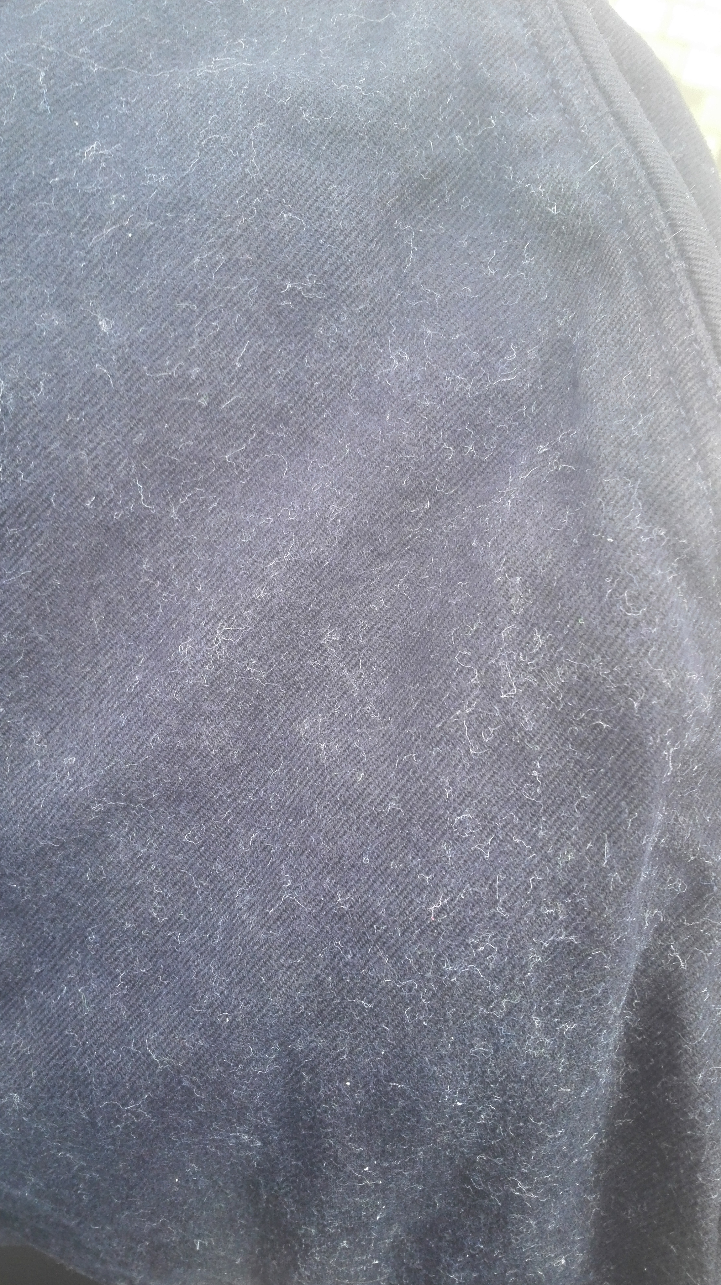

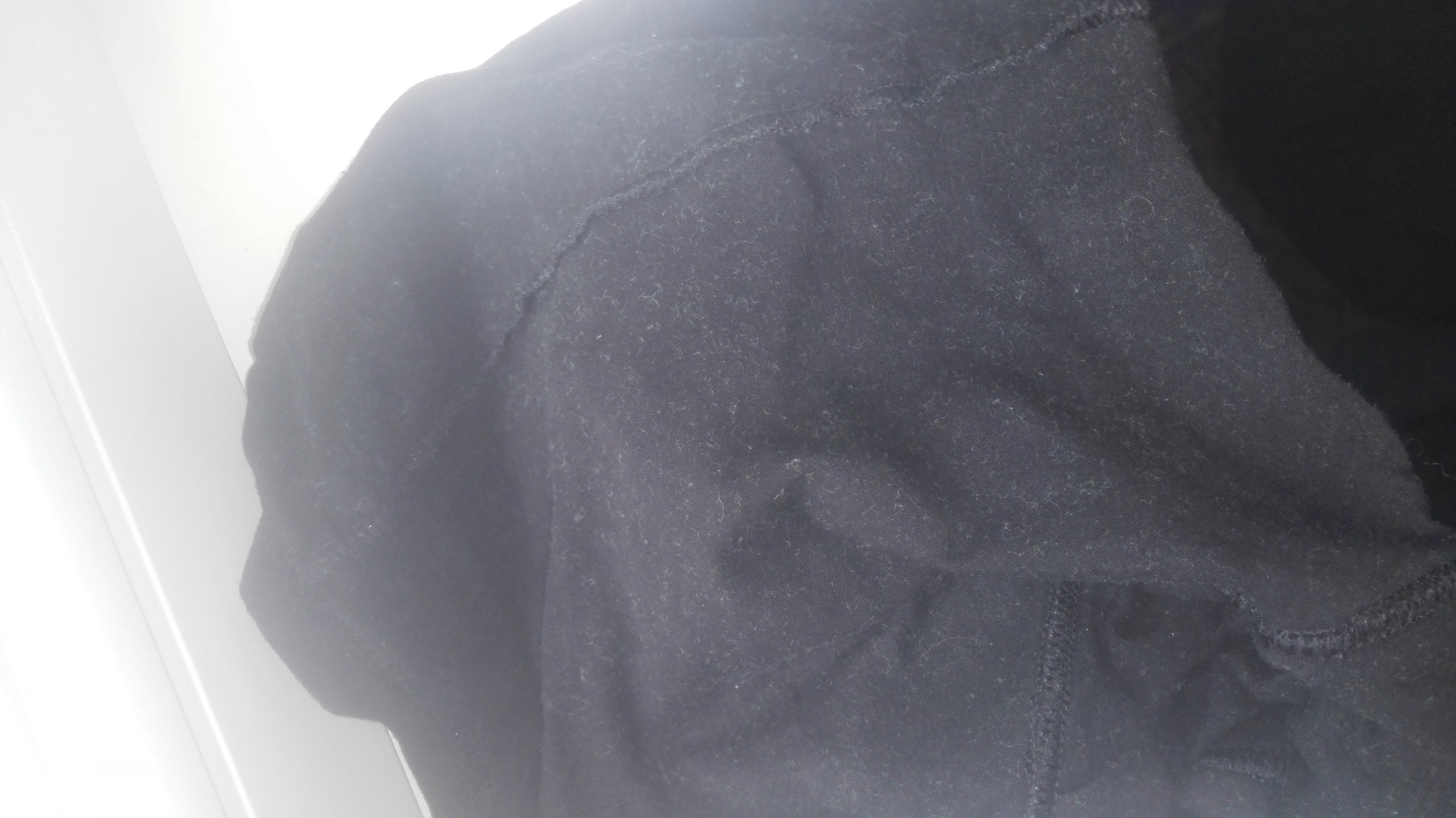

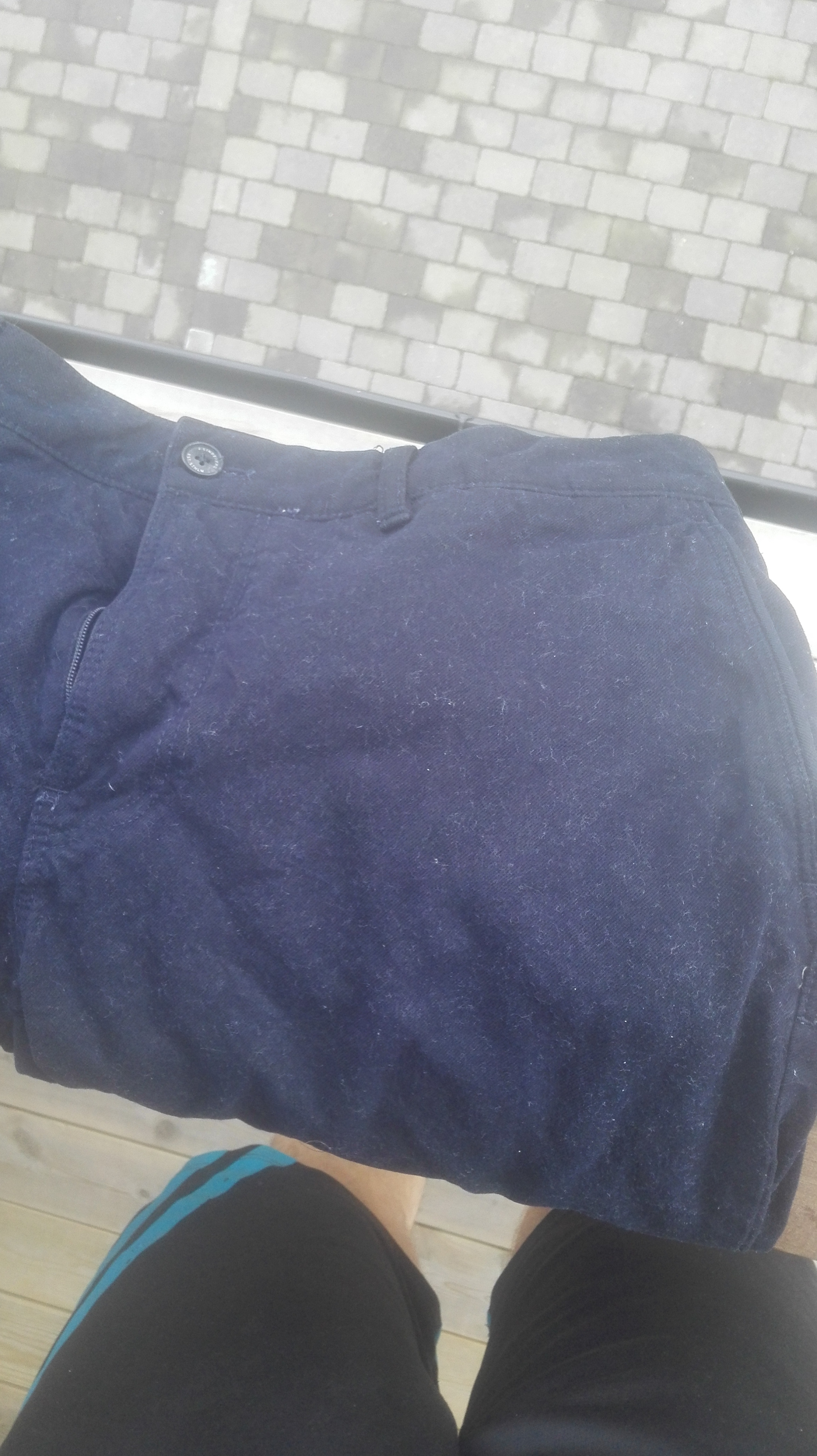

KarlToresen Skrevet 22. august 2016 Skrevet 22. august 2016 Hei, Kjøpte nylig en kombi vaske/tørkemaskin. Sliter med at den avgir rester fra tidligere vask på tøyet. Maskinen har aldri vært brukt til ull, og plaggene som vises i vedlegg ble vasket for seg selv. Det er ikke helt lo som er på tøyet, det er noe annerledes. Veldig irritasjonsmoment, og får det ikke bort igjen. Tøy til et par tusen som er ødelagt. Har sendt mail til leverandør i håp om avklaring. Kan informere om at jeg har brukt maskinens eget spesialprogram som er ment til å redusere lo-problem, har renset filter (hvor det ikke var noe som helst da maskinen har vært brukt <10 ganger). Noen som har vært borti liknende, og har tips/erfaringer å dele?

Novice99 Skrevet 22. august 2016 Skrevet 22. august 2016 Problemet på bildene kan oppstå om du har for mye tøy i maskinen - og tørkekapasiteten til disse kombimaskinene er mindre en vaskekapasiteten. Du kan vaske 7 kg, men f.eks kun tørke 4 - 5 kg ( regnet i tørt tøy ). Og har du fulgt vaske og tørkeanvisningene på tøyet ? Spent på hvilket merke på maskinen dette dreier seg om.
Karlivar2123 Skrevet 23. august 2016 Skrevet 23. august 2016 Hei, Dette gjelder AEG, kan sees i link (http://www.whiteaway.no/hvitevarer/vaskemaskin/kombinert-vask-tork-maskin/product/aeg-l77685wd/), og dette er også her den ble kjøpt. I starten vasket den tøyet helt perfekt uten problem. Det som sees av bildene har skjedd med kun de plaggene i vaskemaskinen og uten tørk. Tørk bruker jeg kun til undertøy og håndsklær. Vaskemaskinen har et eget program for å fjerne lo, da jeg kjørte dette 3-4 ganger i går så ble alt bedre igjen. Men ser ikke ut som om dette tøyet har klart deg. Det klarer ikke å rengjøre plaggene på nytt. Jeg må derfor bare være flink med å kjøre renseprogrammet ofte. Kan informer om svaret fra kundeservice: "Loe i en vask/tørk maskin er normalt, da denne ikke har noe eget lo filter. Under tørking av klær danner det seg mye lo i maskinen. Det meste av dette blir pumpet ut sammen med vannet, men det vil kunne alltid bli liggende igjen noe. Neste gang noe blir vasket i maskinen, så vil dette kunne sette seg fast på tøyet. Dette er også beskrevet i bruksanvisningen. Vil anbefale å kjøre rense programmet flere ganger etter hverandre." Syntes de avskriver seg ansvaret siden det er en vask/tørk maskin.
