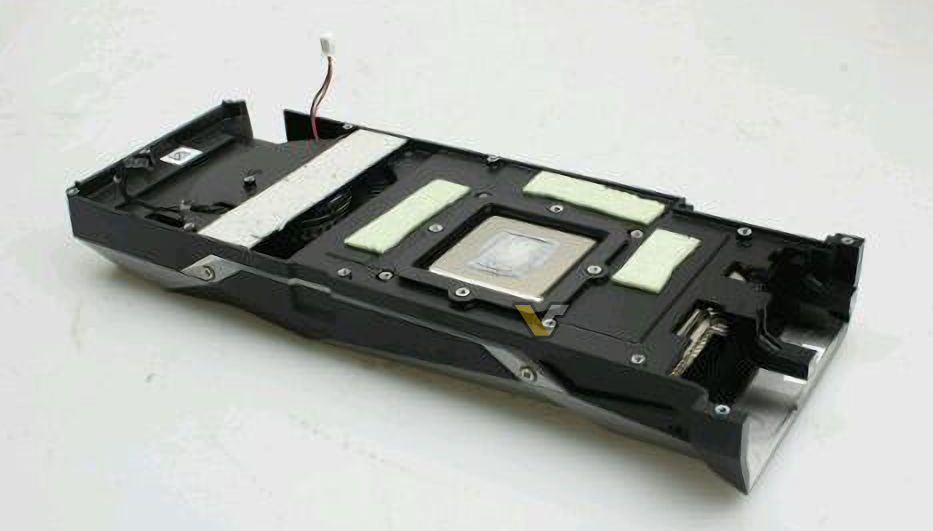

Heisann,
Vil bare nevne at 1080 FE og G10 er en dårlig kombinasjon siden kjøling til Vram og VRM sitter på kjøler du tar av når du skal bruke G10!
Se bilde:

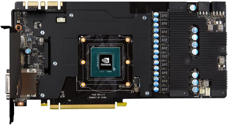

MSI GeForce GTX 1080 GAMING X ville vært et bedre valg da den har egen heatsink til Vram samt VRM!
Se bilde:
Hadde jeg vært deg så hadde det nok vært lurt å vente til Corsair kommer ut med bracket til 1080 FE!
Er klar over at VRM or Vram kan bli noe porblematisk mtp kjøling på FE, har derfor også kjøpt med ett lite lass av heatsinks som jeg kommer også til å benytte til G10 build, så får jeg heller se å kjøpe meg en Corsair AIO bracket når de kommer på markedet.
