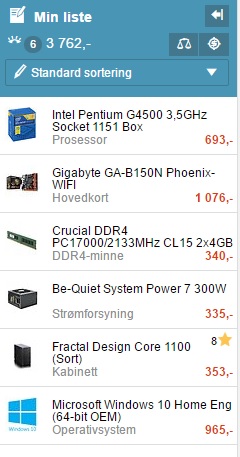

Hei,
Jeg skal kjøpe meg en ny stasjonær PC for surfing og lett gaming (rocket league, league of legends - lave grafikksettings er helt ok). Tror jeg har kommet fram til et oppsett som vil fungere greit, men vil gjerne ha feedback. Lista på komplett.no: link.
Har satt maksgrensa på 5,000kr. Jeg har harddisk, skjerm, mus og tastatur, men trenger alt annet. Jeg har tenkt at dersom jeg merker at jeg trenger et grafikkort så kan jeg kjøpe det på nyåret.
Noen som har feedback til oppsettet? På forhånd takk!

Holde seg vekke fra alt som har MSI i seg ville vært en smart løsning. Har ganske dårlig erfaring med dem selv og har sett en del forum posts rundt omkring ang. klager på akuratt det merket. Ellers ser alt ganske bra ut :)
Takk for svar! :) Jeg har gjort valga ut fra tilbakemeldinger på komplett og på newegg, og der ser det jo greit ut. Men vet du om et alternativ til ca samme pris?
