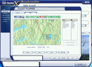

KBundy Skrevet 25. juli 2016 Skrevet 25. juli 2016 Begynte å fly fsx og kan ikke legge det bort Men innflygingen til Landvetter, gøteborg når jeg bruker Flightplan må jo endres. Altså, jeg velger fly og går direkte til flightplan, men innflygingen er jo helt feil. Skal ikke innflygingen stemme ved bruk av flightplan?

OlaHaldor Skrevet 25. juli 2016 Skrevet 25. juli 2016 Jeg er ikke kjent med hvordan området du flyr i ser ut, og hvilke sjekkpunkt det er på veien - ei er jeg kjent med hvordan flightplanning i FSX er. Men du kan kanskje zoome ut og velge de punktene du må fly via, og legge til i listen til høyre eller?
KBundy Skrevet 26. juli 2016 Forfatter Skrevet 26. juli 2016 Jeg er ikke kjent med hvordan området du flyr i ser ut, og hvilke sjekkpunkt det er på veien - ei er jeg kjent med hvordan flightplanning i FSX er. Men du kan kanskje zoome ut og velge de punktene du må fly via, og legge til i listen til høyre eller? Joda, det går fint det.
OlaHaldor Skrevet 26. juli 2016 Skrevet 26. juli 2016 I X-plane er det i alle fall sånn at man må legge inn innflyvning manuelt. Man ka ikke bare velge å fly fra X til Y og så er løypa lagt opp for deg. Appen jeg bruker på ipaden har derimot noen prosedyrer lagt inn, som X-plane kommuniserer med. Da kan jeg velge om jeg kommer syd eller nordfra, og velge en passende innflyvning. Det skal fungere med FSX også, uten at jeg har testet det. Appen heter AirTrack.

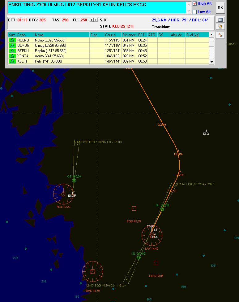

BioNor Skrevet 26. juli 2016 Skrevet 26. juli 2016 (endret) Flightplanning med default FSX FP-tool er ikke helt veien å gå hvis du vil følge korrekte innflyvningsmetoder. Kjenner ikke så godt til hvordan den innebygde GPS'en håndterer SIDs og STARs og du sier heller ikke hvilket fly du benytter. Jeg tolker det dithen at du vil frem til en korrekt ILS/RNAV approach og da er det veldig greit å benytte Flightsim Commander(denne koster en del, men fungerer i 30 min som "gratisversjon", helst med en oppdatert AIRAC. Her er et lite eksempel på en ILS approach til rw21 via kelis2s(ENBR TINIG Z326 ULMUG L617 REPKU Y41 KELIN KELI2S ESGG). Du får desidert mest ut av det ved å benytte deg av addon AC som støtter Flight1s GNS 750 GPS(f.eks A2A Cherokee) eller større fly med en godt modellert FMC som PMDG 737 eller Majestic sitt Q400. Er det VFR flyvninger, så fungerer jo den innebygde FP greit nok, da planlegger du jo stort sett innflyvningen gjennom øynene:-) Endret 26. juli 2016 av BioNor
