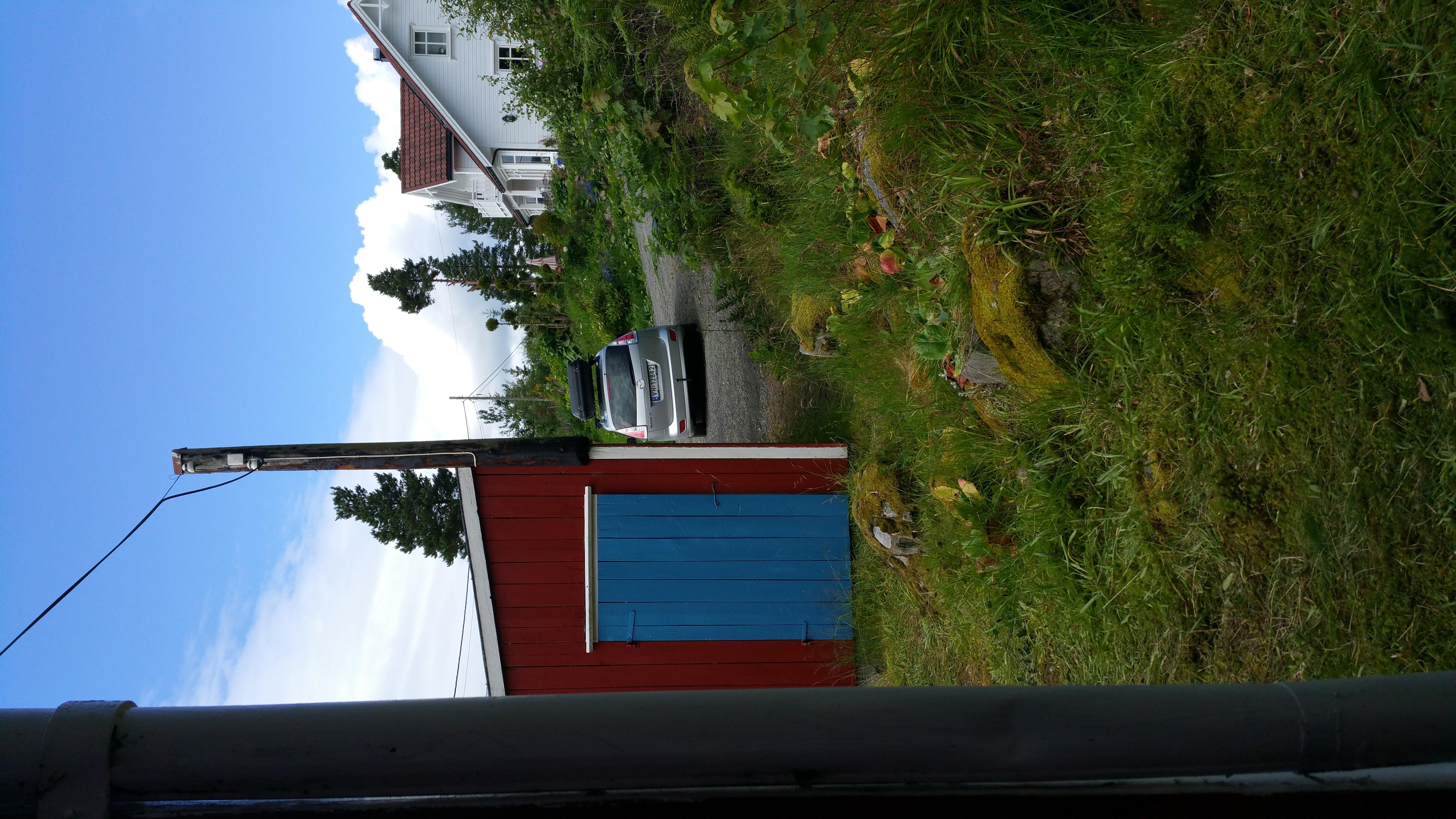

Jeg vil kople meg på nettet til han som bor i det hvite huset.(hans modem står i motsatt side av huset)
Jeg finner ikke hans wifi nede her jeg bor.
Jeg vil ha en boks på hans vegg mot mitt hus som kan sende signal ned til meg.

Ok. Da blir det å prøve det. Fra enden til dette huset (hvite) så blir det trolig 50-100m max. Jeg har en rull med cat5. Dette burde holde?
Det er godt nok det :)
