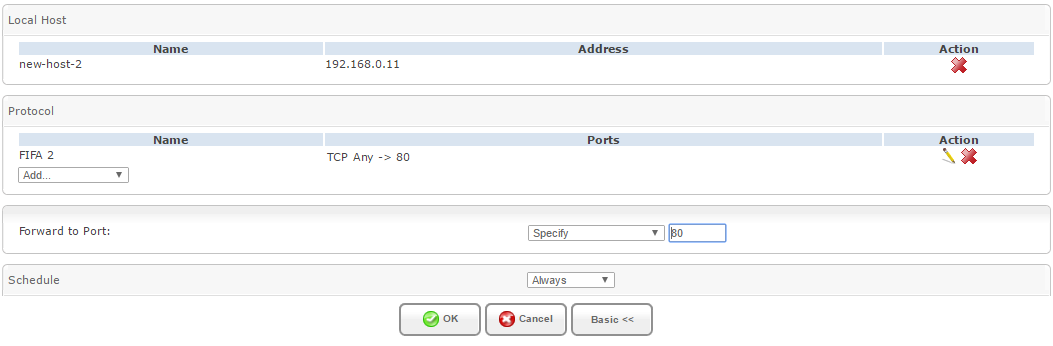

lysbryter Skrevet 28. juni 2016 Skrevet 28. juni 2016 Jeg har problemer med å få satt opp port forwarding på min Getbox II slik at jeg får spilt FIFA 16 (som ikke klarer å koble til EA-serverne) online og gjerne også brukt media server-programvaren Mezzmo på lokalnettverket. Hovedutfordringen er egen manglende teknisk innsikt kombinert med et (for meg) knotete oppsett fra Gets side. Portene jeg trenger å åpne (både generelt og for FIFA 16 spesielt) står på denne siden. Bildet nedenfor viser hvordan jeg har forsøkt å sette opp dette i routeren – basert på en eksisterende regel som lå inne fra før. Jeg er imidlertid ikke sikker på om det er korrekt, om jeg kan kombinere alle porter i én regel slik jeg har forsøkt, om incoming skal være "any" osv. Spillet får i alle fall fremdeles ikke kontakt med spillserverne. Er det noen som kjenner til hvordan man konfigurerer Getboxen og kan forbarme seg over meg?

NoTrace Skrevet 28. juni 2016 Skrevet 28. juni 2016 Du forwarder alle porter inn til mange forskjellige porter. Tror det er det som er krøllen. Fra (source) og til (destination) port skal være lik.

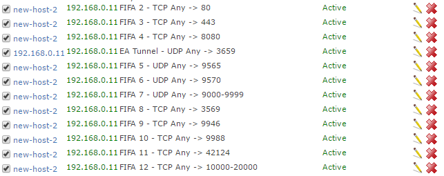

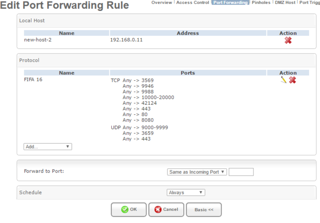

lysbryter Skrevet 28. juni 2016 Forfatter Skrevet 28. juni 2016 Nå har jeg laget ny regel for hver enkelt port, etter modell av slik universal plug & play-reglene som allerede ligger der er laget. Men fremdeles ingen forskjell, dessverre.
NoTrace Skrevet 28. juni 2016 Skrevet 28. juni 2016 Du har fortsatt TCP Any -> %port% på alle linjene. Regner med du skal få til %port% -> %port% uten at jeg kjenner GET BOX nevneverdig.
