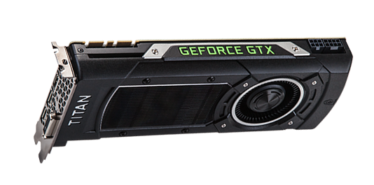

LMH1 Skrevet 3. juni 2016 Skrevet 3. juni 2016 (endret) Hei, lurer generielt på SLI. Siden har kjøpt 2 ekstra GTX Titan første generasjon. Nye GTX 1080 har dobbel SLI bridge. Hva skjer hvis man kjøper 2 SLI bridge og kobler det mellom 2 GTX titan? Vil det kortslutte skjermkortet? For GTX 1080 skal jobbe raskere med 2 way sli-bridge. Slik det blir dobbelt båndbredde. Men usikker om hva som skjer med titan? Altså kjøpe 2 stk: GIGABYTE SLI Bridge 10cm Black NEW Koble den mellom 2 kort i SLI istedenfor 3. Vet noen hvis man skal ha 100% ytelse oppgradering om man trenger sokkel 2011 eller nyere? Vet noen mener 850 watt blir kanskje i miste laget for SLI men tviler på begge kortene blir 100% belastet med lga 1155 eller lga 1136 uansett. Endret 3. juni 2016 av LMH1
Nizzen Skrevet 3. juni 2016 Skrevet 3. juni 2016 2 broer går fint det. Ingen forskjell på ytelsen Hadde selv 2x titan gen 1 i sli og på vann. Softwarehack for 1.3v+ og 1300mhz+ lett 1
