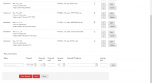

Profanity Skrevet 30. mai 2016 Skrevet 30. mai 2016 (endret) Sitter og prøver å fikle fram en Ark server nå og har hatt forskjellige servere opp igjennom gående uten problemer før. Men der jeg er nå, med den routeren jeg har nå så får jeg ikke ting til å gå opp i det heletatt. Før kunne jeg bare legge til ports i lista på routeren og så var de åpne. Når jeg skjekker ports nå så er de låst, tilogmed :80 er låst, ifølge http://portchecker.co/check (canyouseeme.org åpner seg ikke her lenger) Noen som kan hjelpe meg å finne ut av dette? Har Nextgentel fiber på 60/60 Inteno dg301 iopsys Akkurat nå er det 2 pc'er kobla på Inteno, og den er plugga rett i fiber, ellers er det 2 switcher til på nettet og ett par andre pc'er og utstyr i huset. Edit: Jeg har forresten 1 eneste port åpen, som går til RealVNC. Jeg kan ikke huske jeg gjorde no spesielt når jeg satte opp den porten, den bare funker. Edit 2: Nextgentel har ikke blokkert portene, og det eneste de kunne gjøre for meg var å gi meg en guide på hvordan man åpner porter, men det var bare samme metode som jeg hadde brukt, og forklarer ikke meg hvorfor porter som skal være åpne, tilogmed er låst. Endret 30. mai 2016 av Profanity

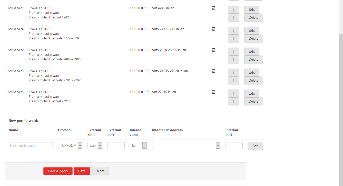

Profanity Skrevet 30. mai 2016 Forfatter Skrevet 30. mai 2016 (endret) Roter ikke med 80 porten, men har brukt den som en indikasjon på at alt er riktig tidligere på canyouseeme.org og slikt, hvis portene jeg skal åpne ikke funker:P Servern er oppe og kjører på pc'en, og har vært oppe og kjørt siden klokka 10 på morgen i dag ca. Portene den trenger er 7777 og 27015 Etter en annen post om samme problem så hadde den personen brukt no program for å finne ut hvilke porter clienten prøver å få svar i fra, og da fikk han opp en liste med ports servern bruker og prøvde dem så jeg har åpna de samme portene som han, + 7777 og 27015 Lista med ports jeg har åpna er i bildet under. Jeg satt og fikla litt til nå, og tilslutt la jeg inn den network utilities programmet til portforward.com og oppdaga en merkelig ting. Før jeg brukte programmet til å skjekke dem så funka ingen av dem. Når jeg skjekka port 7777 så var den åpen i programmet, så da skjekka jeg på den nettsida igjen og da var plutselig den åpen, men ingen av de andre, så prøvde jeg programmet igjen og skjekka port 26900 og da sa den at den var åpen, så da skjekka jeg nettsida igjen og så at den var åpen der og, men da var 7777 blitt stengt igjen. Jeg kan finne den ene porten jeg skjekker med portforward programmet, men bare mens jeg skjekker den. Edit: Jeg har slått av firewall i windows (win10) Er det noe jeg glemmer å gjøre for å få det til å funke da? Må jeg reboote router etter å ha åpna porter? vente noen minutter? restarte servern? Har prøvd alle mulige kombinasjoner av ting jeg har gjort tidligere og nye ting jeg har lært i det siste:P Routern jeg hadde på ADSL for noen år siden var bare "plug'n'play til alt og der var det også bare å skrive port og local ip så bare funka det. Blir gal i huet av detta her :C Endret 30. mai 2016 av Profanity
