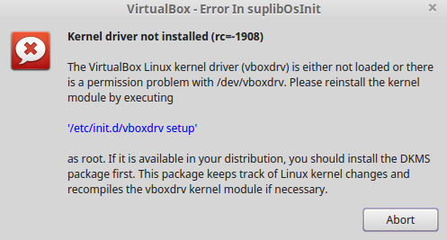

Hei, har ett problem med Oracle VirtualBox.
Jeg får feilmelding hver gang jeg starter ett operativsystem, feilmeldingen sier dette (Har bilde i innlegget)
Failed to open a session for the virtual machine Windows 7 (32bit)
2 sekunder etterpå så får jeg en annen feilmelding (Har bilde i innlegget)
The VirtualBox Linux kernel driver (vboxdrv) is either not loaded or there is a permission problem with /dev/vboxdrv. Please reinstall the kernel module by executing
'/etc/init.d/vboxdrv setup'
as root. If it is available in your distribution, you should install the DKMS package first. This package keeps track of Linux kernel changes and recompiles the vboxdrv kernel module if necessary.
Så da kjører jeg kommandoen:
sudo /etc/init.d/vboxdrv setup
Men da får jeg tilbake
Stopping VirtualBox kernel modules ...done.
Uninstalling old VirtualBox DKMS kernel modules ...done.
Trying to register the VirtualBox kernel modules using DKMSError! Bad return status for module build on kernel: 4.4.0-21-generic (x86_64)
Consult /var/lib/dkms/vboxhost/5.0.2/build/make.log for more information.
 ...failed!
  (Failed, trying without DKMS)
Recompiling VirtualBox kernel modules ...failed!
  (Look at /var/log/vbox-install.log to find out what went wrong)

Men for meg så er dette ikke noe jeg forstår, så om noen kan hjelpe meg å fikse dette problemet så ville det hvert artig :)
Bare noen ting om operativsystemet om det hjelper
OS: Linux Mint 17.3 (64bit)
Kernel :4.4.0-21-generic
Desktop : Cinnamon 2.8.8

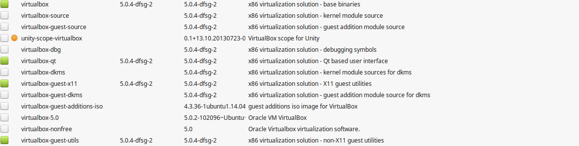

Forøvrig: Gå inn i Synaptic og se på alt som har med virtualbox å gjøre. Der ser du fort hva som er installert og ikke.
Og etter at du har installert kernel headers, så bør du reinstallere virtualbox slik at den forsøker å bygge kernel-modulen med de nyinstallerte kernel headerene.

1) Jeg har ikke lagt til noen nye repos før jeg installerte (som jeg vet om)
2) Har bilde av alt som er installert (som har med virtualbox å gjøre)
