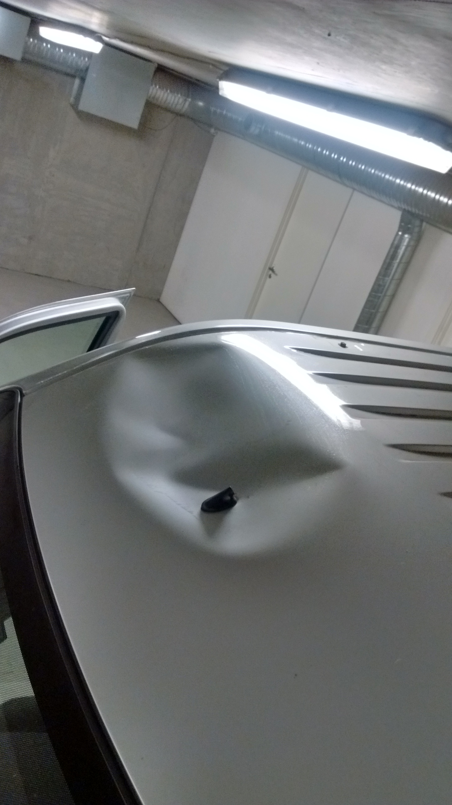

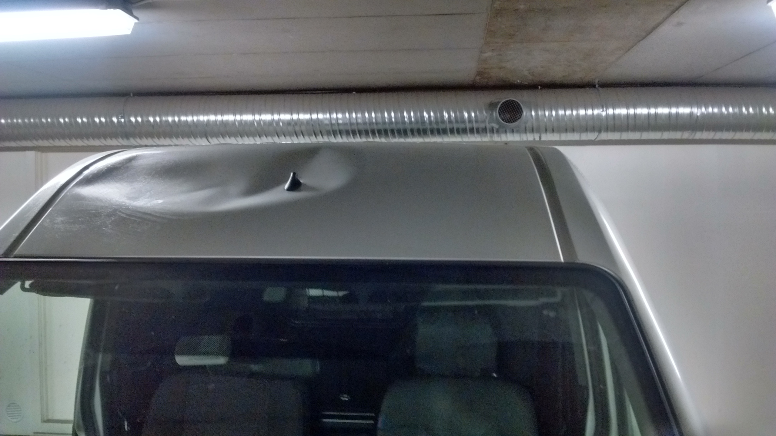

Øyvind88 Skrevet 9. mai 2016 Skrevet 9. mai 2016 Er det mulig å rette en sånn bulk selv. Gammel arbeidsbil, så trenger ikke bli 100 % bra. I såfall, hva er den beste måten? Bør det varmes opp? Er god tilgang fra innsiden (over hattehylla)...
Gjest Slettet+130498 Skrevet 9. mai 2016 Skrevet 9. mai 2016 Er jo stål, så bare å banke ut igjen. Du vil jo aldri få den 100% igjen, men du kan sikkert få den litt mindre synlig
aklla Skrevet 9. mai 2016 Skrevet 9. mai 2016 Om du banker de ut igjen selv kan i lakken sprekke opp, da har du plutselig fare for rust i tillegg til bulken... 1
sedsberg Skrevet 9. mai 2016 Skrevet 9. mai 2016 Varmer du opp lakken minsker du sjansene for at den sprekker. 1
Dudz0r Skrevet 9. mai 2016 Skrevet 9. mai 2016 (endret) Kan få det vesentlig bedre iallefall Har du tilgang til tørris ? Svakt men økende trykk med noe som fordeler presset innvendig og evt noe litt mindre til vanskelige(spisse punkt) F.eks stor myk malingsrull i forskjellig størrelse og solid langt håndtak ? Endret 9. mai 2016 av Thobjo 1
Øyvind88 Skrevet 10. mai 2016 Forfatter Skrevet 10. mai 2016 Takk for svar. Jeg har tilgang til tørris via jobb. Har hørt rykter om den teknikken, men aldri prøvd det. Er det bare å varme godt opp og helle tørris over for å kjøle ned ? Samtidig med litt press innenfra, kanskje ? Hvor mye varme tåler lakken? Snakker vi hårføner eller varmluftpistol?
Akse Skrevet 10. mai 2016 Skrevet 10. mai 2016 Takk for svar. Jeg har tilgang til tørris via jobb. Har hørt rykter om den teknikken, men aldri prøvd det. Er det bare å varme godt opp og helle tørris over for å kjøle ned ? Samtidig med litt press innenfra, kanskje ? Hvor mye varme tåler lakken? Snakker vi hårføner eller varmluftpistol? Du kan bruke begge deler, men du skal ikke holde det for nær lakken. Det trenger ikke være veldig mye varmere enn at du klarer å holde hendene foran.
Fenrisúlfr Skrevet 10. mai 2016 Skrevet 10. mai 2016 Hvis du har god plass bak Bulken så kan du ta en trekloss og bruke en hammer for å få ut Bulken. Varm opp med hårføner eller en kjele med kokende vann først.
