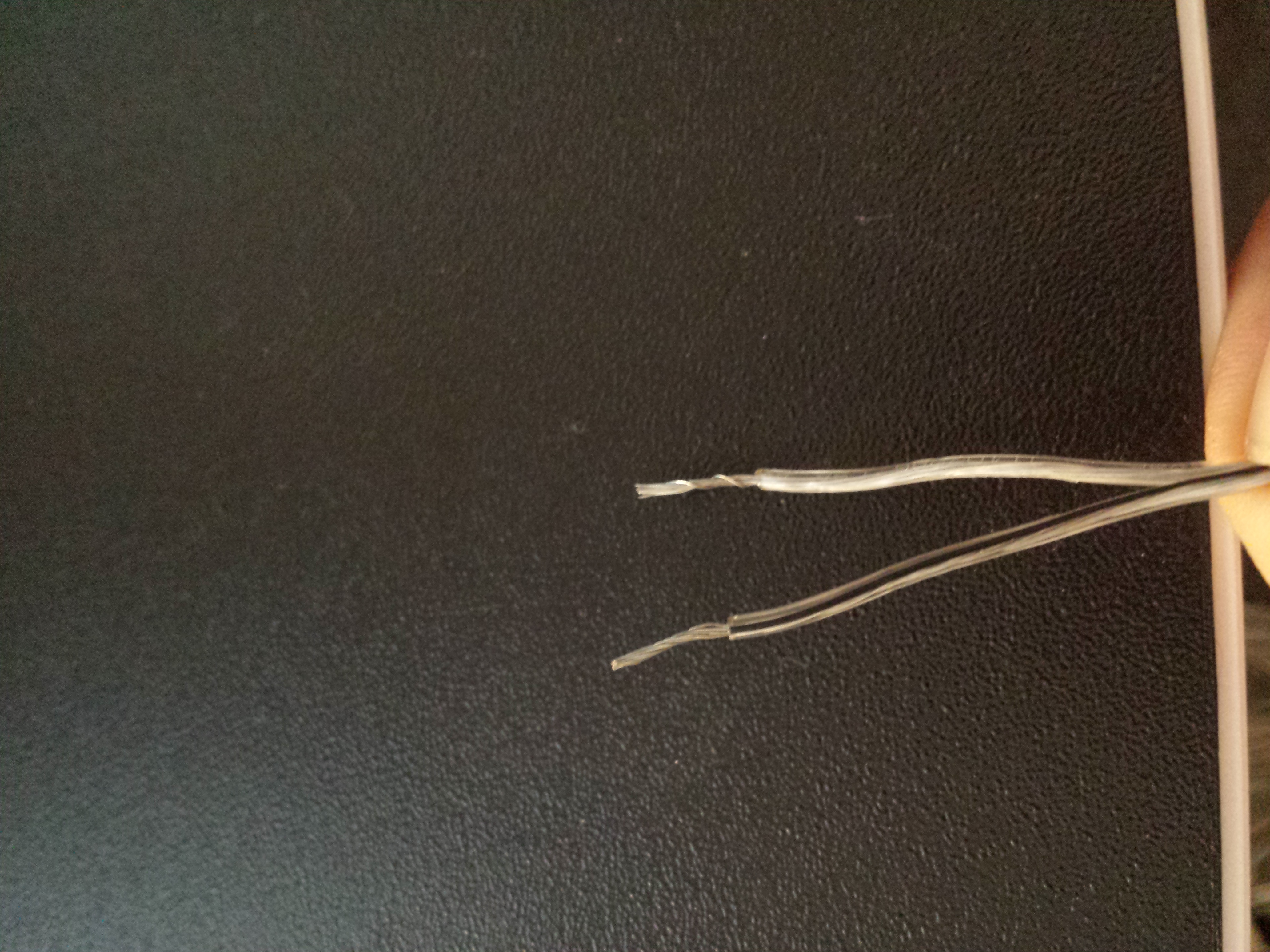

Shamalamadingdong Skrevet 3. mai 2016 Skrevet 3. mai 2016 Jeg fikk et par PS-RXQ100 høytallere av en venn og jeg lurer på om det er mulig å lodde dem til en minijack (3.5 mm) hvis høyttalerkabelen bare har positive og negative men ingen jording?
Hårek Skrevet 3. mai 2016 Skrevet 3. mai 2016 Hva skal du plugge den minijacken inn i? Høyttalerkabel må kobles til utgangen av en forsterker, "jording" er ikke relevant i den sammenheng.
