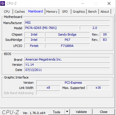

Dr.Johnsen Skrevet 30. april 2016 Del Skrevet 30. april 2016 https://forum-en.msi.com/index.php?topic=180379.0 https://forum-en.msi.com/index.php?topic=179433.msg1293101 Tipper du har bios 1.19 inne last ned CPU-Z og sjekk hvem du har. Etter 1.19 må du ha usb pen for og opdatere, funker ikke med MSI Liveupdate og ikke hør på trolla Lenke til kommentar https://www.diskusjon.no/topic/1721949-l%C3%B8st-endret-grafikkort-f%C3%A5r-n%C3%A5-svart-skjerm/page/2/#findComment-23221014

powerade123 Skrevet 30. april 2016 Del Skrevet 30. april 2016 https://forum-en.msi.com/index.php?topic=180379.0 https://forum-en.msi.com/index.php?topic=179433.msg1293101 Tipper du har bios 1.19 inne last ned CPU-Z og sjekk hvem du har. Etter 1.19 må du ha usb pen for og opdatere, funker ikke med MSI Liveupdate og ikke hør på trolla Fikk opp det her på CPU-Z Lenke til kommentar https://www.diskusjon.no/topic/1721949-l%C3%B8st-endret-grafikkort-f%C3%A5r-n%C3%A5-svart-skjerm/page/2/#findComment-23221883

Dr.Johnsen Skrevet 30. april 2016 Del Skrevet 30. april 2016 Trenger en oppdatering av bios. Etter det skal nok korte fungere. står i forum postene jeg linka hvordan du smålig gjør det Lykke til Lenke til kommentar https://www.diskusjon.no/topic/1721949-l%C3%B8st-endret-grafikkort-f%C3%A5r-n%C3%A5-svart-skjerm/page/2/#findComment-23221944
powerade123 Skrevet 30. april 2016 Del Skrevet 30. april 2016 Jepp , oppdatering av Bios blir nok behøvelig her ja. Trenger en oppdatering av bios. Etter det skal nok korte fungere. står i forum postene jeg linka hvordan du smålig gjør det Lykke til Oppdaterte biosen, og nå er alt ordnet! Tusen takk til alle for hjelp. Setter veldig mye pris på det Lenke til kommentar https://www.diskusjon.no/topic/1721949-l%C3%B8st-endret-grafikkort-f%C3%A5r-n%C3%A5-svart-skjerm/page/2/#findComment-23222057
