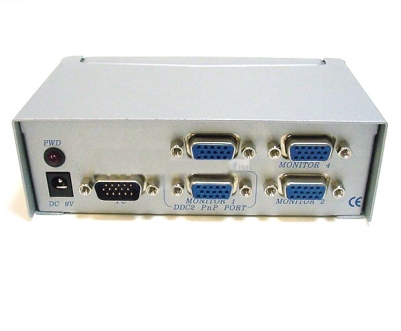

nå har jeg lett og lett, men finner ikke riktig utstyr. jeg har to vga skjerm. jeg har utvidet skjermbildet sånn at jeg kan kjøre powerpoint presentasjon på den ene skjermen og gjøre andre ting på den andre. har også 3 prosjektorer som jeg viser presentasjonen på med vga splitter. har ikke hatt problemer med det hittil. jeg har nå skaffet 3 ekstra hdmi skjermer for å vise presentasjon.

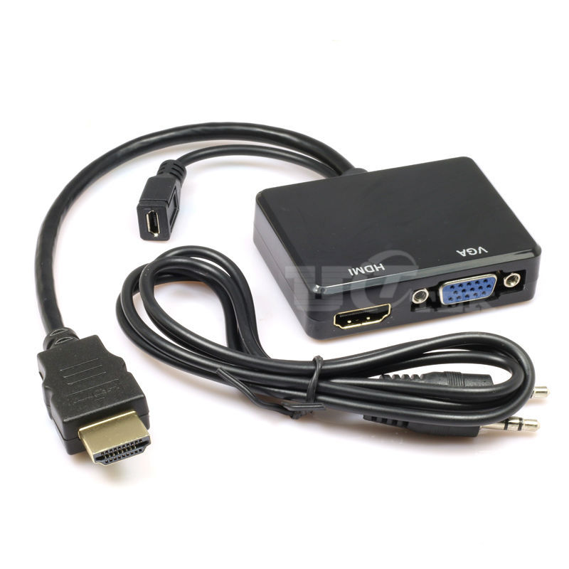

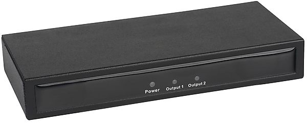

saken nå er at jeg skal sende presentasjon til både disse hdmi skjermene og prosjektorene samtidig. kjøpte hdmi splitter og koblet hdmi skjermene til den. og så har jeg kjøpt en hdmi til vga splitter. denne splitteren har jeg koblet til skjermkortets hdmi port. den har en hdmi-ut og en vga-ut porter. kobler jeg den andre hdmi splitteren til denne går det helt fint. men når jeg kobler vga, da blir bildet forvrengt. tenker at kanskje det er en vedlig billig og av dårlig kvalitet at det blir sånn. legger ved bilder av splittere jeg bruker.

Mulig oppløsningen fra VGA automatisk blir satt feil, og at du må inn og fikse dette.
Opplevde det når jeg monterte opp en Miracast enhet på jobben. Dette er en trådløs løsning for å sende bilder over wifi (funker meget bra så langt). Denne hadde HDMI utgang, men det fulgte med HDMI->VGA converter. Når jeg plugget denne i, så ble oppløsningen automatisk satt feil, og jeg måtte inn og stille oppløsningen til 1920x1080 for at den skulle bli korrekt.
