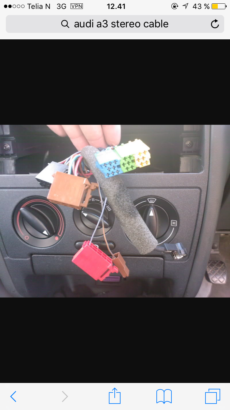

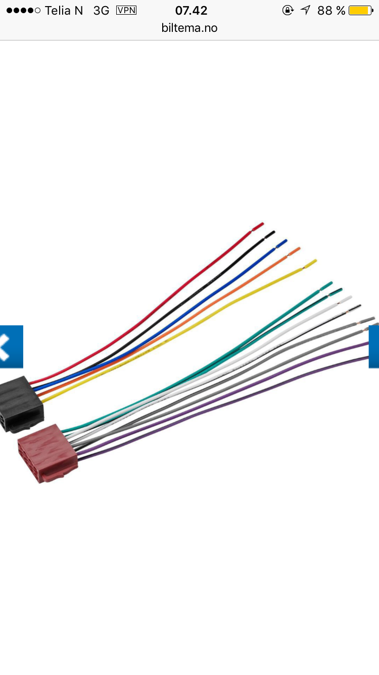

Skal koble stock audi a3 1999 til biltema kobling. Finner ikke noe koblingskjema for disse fargene. Noen som har peiling? Mulig å bytte hele "stock" koblingen som kommer fra bilen?

Hva slags anlegg stod i bilen fra før? Audier (vaffal litt nyere) har gjerne 3 nivåer, der kun det laveste har standardanlegg hvor alle høyttalerene drives av head unit. Neste nivå har egen forsterker for høyttalerne bak og sub i bagasjerom, siste nivå har bedre høyttalere og kraftigere forsterker, gjerne et merke (som Bose). Dersom du har standardanlegg og skal koble til standard ISO må du enten måle deg frem eller finne koblingsskjema for akkurat din modell, hvis du har en av de større må du ha overganger slik at den nye spilleren din kan slå ekstern forsterker av/på og koble linjeutgangene fra head unit til forsterkeren. Dette får du ikke gjort gjennom ren ISO, men med overganger/koblinger som passer akkurat din bil.

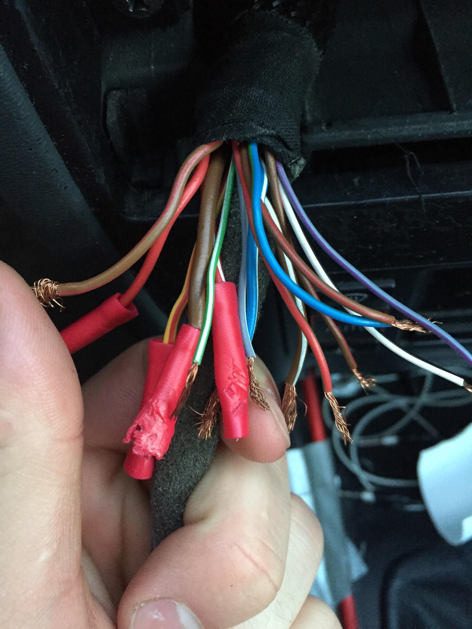

Usikker ..men har hatt lyd i det med billig biltema (stereo/radio) .men sånn det gammle var kobla så fekk eg bare 1 høytaler og subben baki. Der var 3 koblinger og nå må eg få alle inni 2 overganger , sånn med 8hull.
Den gammle såg sånn ut: 1svart 1 brun 1 rød og 1 gul. Ingen av de andre. Men den gammle cdspillern var det plass til alle disse men på den nye er det andre koblinger så må koble alt om...
