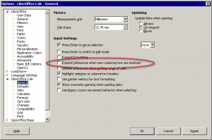

Kunne løsninga heller vært å sette inn (markør i A3) en enkelt celle og flytte nedover? Så slipper du å styre med endring av cellereferanser. Da tror jeg du må ha innstillinger slik som jeg viste i forrige innlegg - ellers risikerer du at uønsket oppdatering av formlene (dette må du bare teste ut).

Da må det være noe innstillinger som overstyrer standarden på håndtering av cellereferanser.
Har du prøvd å trykke Ctrl+F9 (påtvinge nye beregninger i regnearket) etterpå og se om det oppdateres da?
