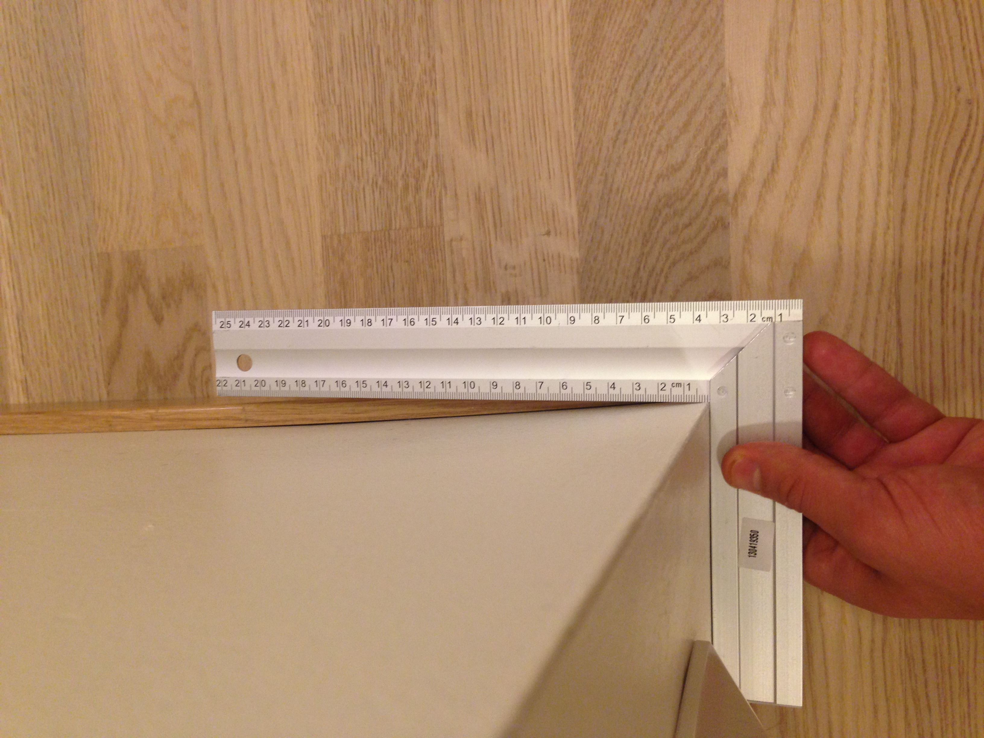

Har ganske skjeve vegger i leiligheten min (ny). Dette gjelder sparkelkjøter og hjørneskjøter.
Er såpass at listen bøyer seg veldig og måtte bli skrudd inn med skruer for å holde seg inntil veggen.
Se bilde fra veggen, NB vinkelen blir ekstra drøy da vi ser ekstra skjevhet fra veggen som vinkelen måles ut ifra.
Sendte krav til utbygger om å få se forskriftene på dette, lurte på om det er noen som vet om dette kan stemme? Da er jo det i teorien lov å lage ganske dårlig sparkelskjøter i hjørner og på hver 120cm på gipsplateskjøter:

Jeg har omtrent den samme vinkelen på en vegg i mitt nye hus. Nermer seg ettårsbefaring.
Hvordan endte dette hos deg?
