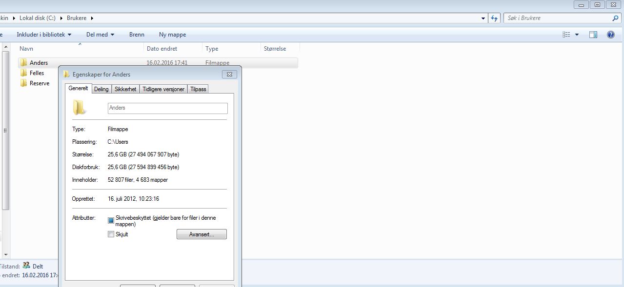

Jeg har en 111GB SSD disk som hoveddisk. Det er ikke veldig mye så jeg prøver nå og slette det meste som er unødvendig da det begynner og bli fult.
Problemet er at jeg ikke skjønner åssen den kan være så full da jeg nesten ikke har noe installert på den bortsett fra windows.
Ser ut som windows oppgir feil, for når jeg går inn på den mappen som windows oppgir til å være 25,6 gb på så finner jeg bare 7,2.
Noen som veit hva dette kommer av eller har vært borti noe lignende?
Har du på å vise skjulte filer? I brukerkatalogen din ligger katalogen appdata, som er skjult og fort kan ta en del plass.
Veldig gode tips begge to, takk! :-)
Vil nesten vedde på at mye av dette er hibernation filer.
Bortsett fra det kan du alltids laste ned windirstat
Veldig lett å få oversikt med windirstat. Mange backup fra mobiler som hadde lagt seg på c disken blant annet.
Hadde ikke på skjulte filer, så som du sa var det meste i appdata.
