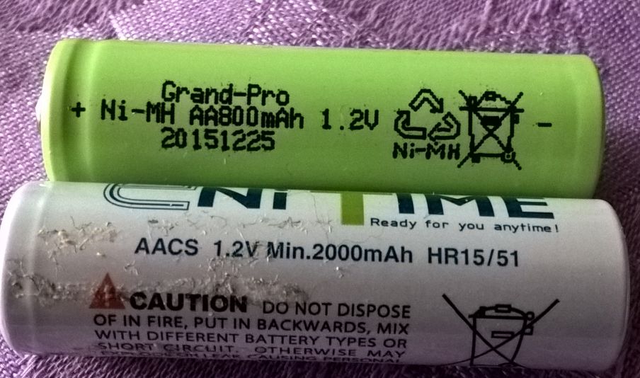

Hva er forskjellen på disse batteriene?
Hva er forskjellen i praksis mener jeg.
Det er oppladbare batterier. Det grønne hører til i en solcelle lampe, og det hvite i et trådløst tastatur.
Er det samme type batterier? (lik størrelse fysisk)
På det står det 800 mAh, på det andre 2000 mAh. Betyr det at det med 2000mAh har bedre kapasitet?
Varer lenger?
Eneste forskjellen så vidt jeg kan se er at det hvite varer 2,5x lengre enn det grønne...
Det var det jeg håpet på. For da kan jeg få sånne til solcelle lampen, fordi de batteriene som er i den varer litt kort ser det ut som.

Kjøpte en sånn som dette. Hoss Clas Olshon
Lot den stå avslått litt mer enn 2 døgn som beskrevet før jeg startet den. Har lyst som den skal i nesten en uke, men i går slo den seg av etter kort tid. Startet den på nytt og den lyste bare et kvarters tid og sloknet igjen.
Vet ikke om batteriene ikke er helt ladet helt opp(skal prøve igjen, ladet dem i et ødelagt tastatur nå, ble fullaldet etter ca 10 min):
Det er jo ikke akkurat optimalt for solcellelamper i norge på disse årstider, lite lys på dagtid og den skal lyse lenge på natten når det er mørkt.
Men, om du har ett full-ladet 2000 mAH batteri vil det jo vare lengre før det går tom, men misstenker at den går i underskudd på strøm...
Ja. Får prøve llitt framover. Har to sånne på 2000mAH som jeg ikke bruker, skal se om jeg får tak i et til. Skal være 3 i lampen.
Eneste det var litt rart at de ble så fort oppladet (ca 10 min) hvis de var utladet. Opplading av utladede batterier har tatt sikkert en times tid før når de lades på den måten.

Nimh AA-batterier? 800 mAh er veldig lite.
Husk at du må gange volt med amperetimer (Ah) for å vite hvor høy kapasitet batteriene har. Disse har jo 1,2 v. mAh sier ikke noe i seg selv.
Hvis det som står stemmer (noe det ofte ikke gjør, særlig på billige kinabatterier) så er kapasiteten 0,96 Wh på det øverste og 2,4 Wh på det andre.
Nimh lades ikke opp på 10 minutter, så da er noe galt.
Når begge batteriene er 1,2v kan man fint sammenligne mAH direkte, ikke noen grunn til å gjøre det mer avansert enn det er...
Iallefall: Noen som vet hvilke merke sånn type batterier som er bra, og hvor de har dem?
Sånn i tilfelle jeg vil vurdere prøve noen andre batterier.
Ja, men det finnes jo mange forskjellige batterier. Så først ut som det var 18650-batterier med beskyttelseskrets. Vanskelig å se størrelsen. 18650 er f.eks. på 3,7v.
Delvis:
Hvis det er oppladbare AA-batterier du trenger så anbefaler jeg Panasonic Eneloop.
