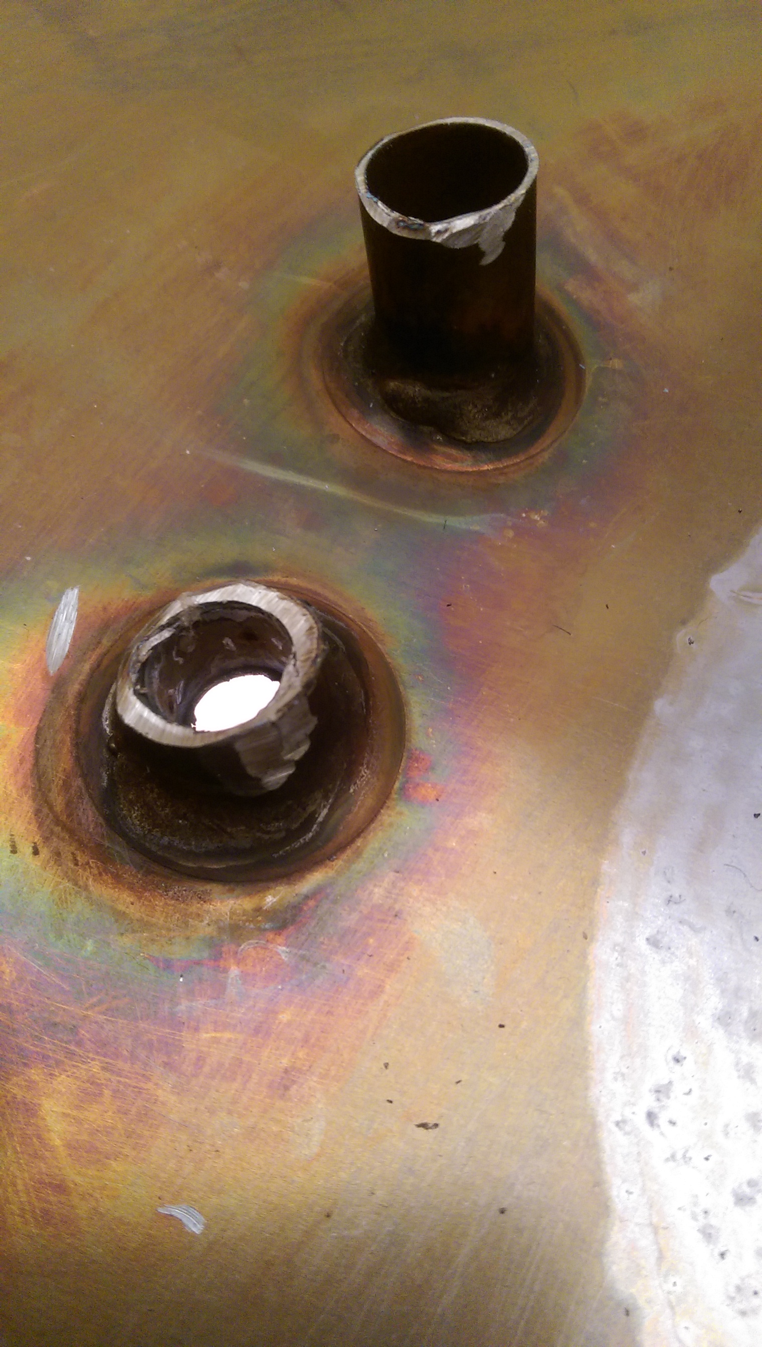

bergheim92 Skrevet 27. mars 2016 Skrevet 27. mars 2016 Jeg er i gang med å lage ølbryggeri av en gammel varmtvannstank, og skal sveise igjen to hull i tanken. Jeg var litt rådvill på valg av forum, men jeg endte på bil da jeg antar at det finnes noe kompetanse innen sveising her.Tanken er i rustfritt stål, ca 2mm tykk, og det er to hull i bunn Ø15mm som skal tettes. Har fått lånt meg et MMA sveiseapparat (pinnesveis), og skal kjøpe meg rustfrie pinner. Planen var å legge en bit av rustfritt stål i hullet å dra en sveis rundt, og deretter slipe dette ned med vinkelsliper.Det jeg lurer på er om stålet vil beholde sine rustfrie egenskaper når jeg sliper ned sveisen?Jeg har lest om at det dannes en rustbeskyttende film på stålet når krominnholdet i stålet oksideres, og bekymringen min er at jeg ødelegger denne når vinkelsliperen har gjort sitt? Finnes det eventuelt noe kjemikalier som kan hjelpe det blankslipte stålet tilbake i rustfri tilstand?Det blir i praksis en kjele der vørter skal kokes, så målet er en rustfri, glatt overflate som kan rengjøres på en lett måte.Et annet spørsmål; Tenkte å kjøpe elektroder på jula. Disse er 2.5mm syrefast stål. Vil disse smelte godt sammen med mitt rustfrie stål?

bergheim92 Skrevet 28. mars 2016 Forfatter Skrevet 28. mars 2016 Takk for gode svar! Ble litt klokere nå.Det var litt vanskelig å finne legeringen på tanken, ja. Skal stikke innom en sveiseforretning i løpet av uka og finne noen tynnere pinner enn det Jula kunne by på. Muligens av forskjellige legeringer så får jeg prøve meg litt forsiktig frem å se hva som biter.Det er noe tykkere stål rundt hullene da de gamle rørene er sveiset fast. Som du foreslår er det kanskje verdt et forsøk å bygge ut sveisen til det blir tett.Jeg sveiset for første gang nå i påsken, med 2.5mm standard pinner fra biltema og lekte meg med stål jeg fant i garasjen. Det var et sørgelig syn i starten, men jeg fikk etter hvert lagt noen brukbare striper. Jeg velger derfor å gi pinneapparatet og mine begrensede ferdigheter en sjanse.I verste fall finner jeg sikkert noen i Trondheim området meg TIG apparat som kan ta på seg jobben.
Primer4 Skrevet 28. mars 2016 Skrevet 28. mars 2016 Se der ja, hadde kappet rett over den gamle sveisen og sveist hullene igjen. For så å bare slipt over med en flapdisk.

Takkformeg Skrevet 1. april 2016 Skrevet 1. april 2016 Når jeg ser fargen på metallet på bildene du har lagt ut, og siden det er en varmtvannstank, så vil jeg tippe med 95% sikkerhet at det er 304ss stål, da det gjerne får den fargen etter å ha vært utsatt for varme =)
