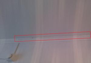

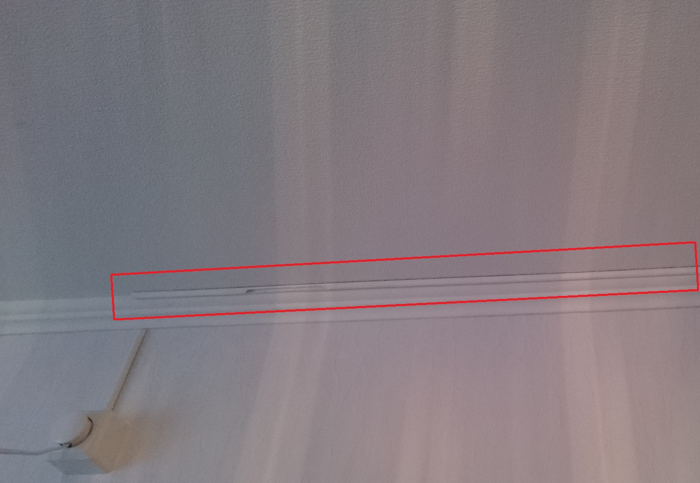

Holder på å bytte ut kabelkanalen som går til taklampen. Den er uttørket og går i oppløsning bare man tar borti den. Fikk bort hele delen som gikk fra vegg til lampe. Og nesten alt limet er borte. Så kom jeg til det partiet som går langs isoporlisten.
Hittil har jeg brukt varmluft-pistol og en citrus-spray. Begge deler fjerner limet effektivt, men nå stopper det litt opp. Limet på denne delen sitter ekstra godt og river jeg i denne så vil malingen løsne. Bruke varmluftspistol tør jeg ikke på grunn av isoporen kan smelte og jeg vet ikke hvordan isoporen reagerer på sprayen. Tenker da på misfarge og i verste fall en kjemisk reaksjon.
Sprayen heter scotch-weld cleaner spray.
Noen som har tips? Eller burde jeg bare prøve og se?
Om du har tenkt til å sette opp en ny list på samme plass så kan du jo bare gjøre det så enkelt at du skjærer langs kabellisten slik at malingen ikke blir revet med. Da forsvinner bare malingen bak listen som uansett ikke vil vises.
