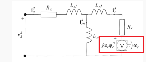

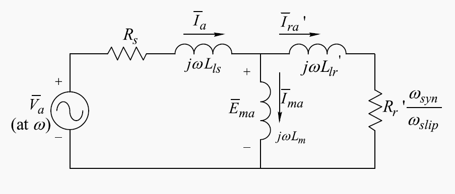

KurtKort Skrevet 23. mars 2016 Skrevet 23. mars 2016 Hei Eg prøver å lære meir om induksjons maskiner, og då har det kome fram nokre spørsmål som eg ikkje finn svar på. Under har eg lagt med eit bilete som viser ekvivalent krets av ein induksjons motor, frå det eg har forstått er denne kretsen kun gyldig når den vært mata med steady state sinusoidal input. Ein kan altså ikkje analysere korleis motoren oppfører seg under transient mode (veit ikkje norsk ord for dette "transient"). Så mitt spørsmål er då kvifor gjeld ikkje denne kretsen i transient mode, kva er det som er neglisjera slik at denne kretsen kun gjeld for steady state sinusoidal inputs? (Ekvivalent krets av ein Induksjons Motor i steady state.) Takk for hjelp.
Twinflower Skrevet 23. mars 2016 Skrevet 23. mars 2016 (endret) I transiente situasjoner vil induktansene oppføre seg annerledes. De er frekvensavhengig, og i transient sammenheng består frekvensen av flere ulike harmoniske og er ikke sinusformet. Kort fortalt. edit: Skjemaet er over er mye brukt, men husk at det også for steady state er forenklet. Du skal ha en slags transformatorekvivalent mellom rotor og stator. En annen ting som inntrer spesielt i transiente situasjoner er paraistiske komponenter. For eksempel kapasitive koblinger mellom viklinger og mellom viking og jord. Der vil det altså gå strøm når spenningen endrer seg raskt. (i_c = C*dV/dt). Det er også induktive elementer her i alle ledende deler; i_l = L*di/dt. Endret 23. mars 2016 av Twinflower 1

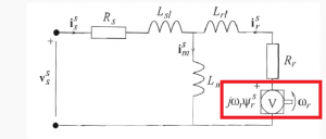

KurtKort Skrevet 23. mars 2016 Forfatter Skrevet 23. mars 2016 (endret) Takker for svar. I transiente situasjoner vil induktansene oppføre seg annerledes. De er frekvensavhengig, og i transient sammenheng består frekvensen av flere ulike harmoniske og er ikke sinusformet. Kort fortalt. Takk, det gjev faktisk meining. Då desse ikkje er sinusforma kan ein altså ikkje bruke "phasors" korrekt? Då "phasor metoden" kun gjeld steady states sinusoidals, ein må då ty til verktøy som t.d. laplace for å løyse slike problem? Og det er derfor ein ikkje får med transients i kretsen ovanfor då ein ofte løyser denne med hjelp av phasors? Kom over ein ekvivalent krets som skal gjelde sjølv for transient mode (sjå bilete under). Det som er annleis her er det som er inne i den raude firkanten. Eg lurer litt på kva dette inne i den raude firkanten representerar? Representerar den raude firkanten den induserte spenninga i rotor grunna relativ bevegelse mellom rotor og roterande magnetfelt i stator, , viss denne påstanden er rett, kvifor er ikkje denne emf'en inkludera i den ekvivalente kretsen for steady state? Endret 23. mars 2016 av KurtKort
