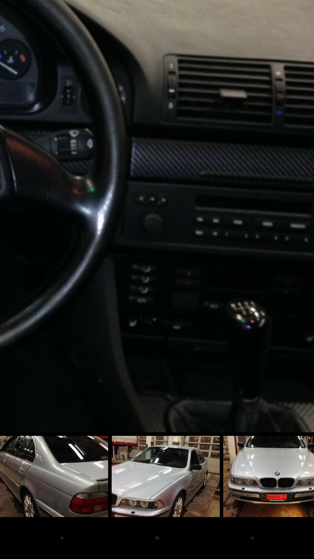

Odin11 Skrevet 24. mars 2016 Forfatter Skrevet 24. mars 2016 Når det kommer til spiller blir jeg å kjøpe ny. Original spilleren er lite fin, ingen støtte for aux og tar mye plass. Som dere ser på bilde er jo den større enn vanlige 1-din spillere, så blir å kjøpe noen deksler for å tette igjen tomrommet som den nye spilleren blir å etterlate seg. Er forresten ikke min bil på bilde, men er av samme modell.
rillto Skrevet 30. mars 2016 Skrevet 30. mars 2016 Jeg bygget nye bokser i dørene til min bil. De fikk til og med porting justert til elementene. Gikk fra 3,5 tommer til 5 tommer i dørene fremme. Var mye arbeid og tok et par helger, ca 20-25 timer. Det gav resultater, men var krevende.
