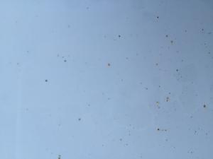

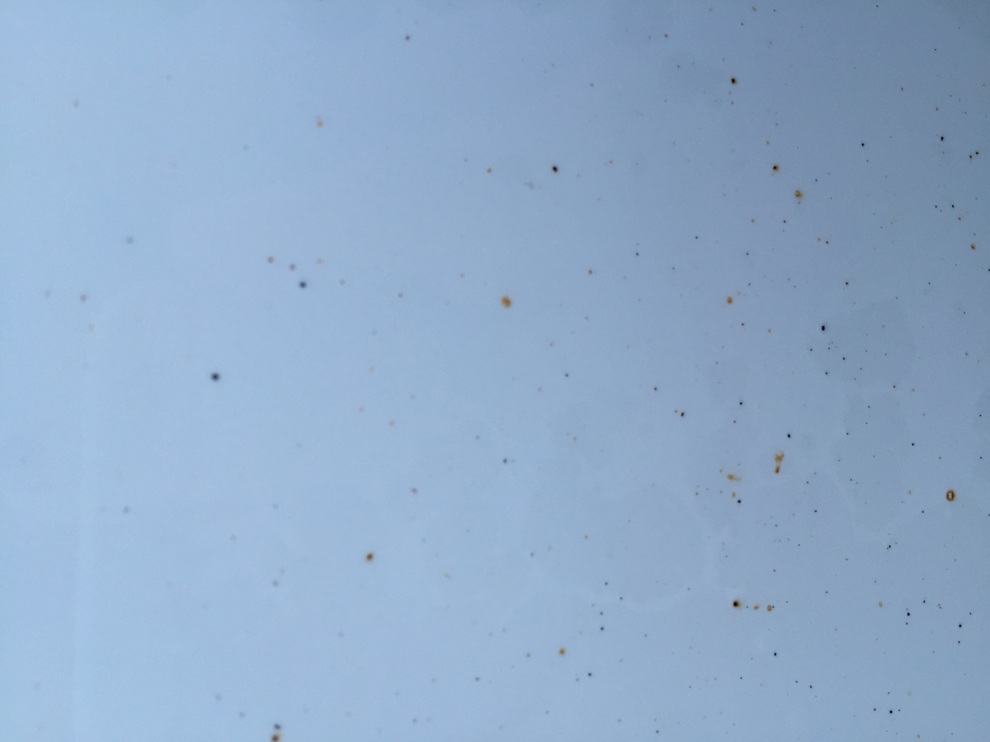

Hans Skrevet 16. mars 2016 Skrevet 16. mars 2016 (endret) Hei. Jeg skal freshe opp en hvit Ford Focus som har blitt neglisjert i hele vinter. Etter en vanlig vask sitter det igjen en del asfalt-flekker og saltflekker (rustfarget, men virker til å være helt ytterst i lakken). Se vedlagt bilde. Har gjort litt research, og planen min er å kjøpe PrickBort og Bilt-Hamber Surfex HD. Vil bare sjekke med dere som kan det om dere tror det vil gå vekk med dette? Eller må jeg gå til innkjøp av enda sterkere saker? Har også lest om Clay-bars som også kan fjerne en del slikt? Når flekkene er borte er planen å polere med Autoglym Super Resin Polish. Veldig takknemlig for all hjelp. Endret 16. mars 2016 av Hans
sedsberg Skrevet 16. mars 2016 Skrevet 16. mars 2016 (endret) Rustflekkene er ofte metallpartikler fra bremsene. Finnes egne midler som fjerner de, men desverre husker jeg ikke hva de heter. http://www.dinside.no/928088/slik-tar-du-vekk-de-sorte-prikkene-i-lakken Endret 16. mars 2016 av sedsberg
Aqulini Skrevet 16. mars 2016 Skrevet 16. mars 2016 PB-15 er mer effektivt en Prickbort. Du må ha en ironremover på flyverust. Oksalsyre f,eks. eller Korrosol.
Tommsern92 Skrevet 17. mars 2016 Skrevet 17. mars 2016 Hadde dette selv på min bmw, hadde først på prickbort når bilen var helt tørr, altså før vaskingen begynte. Lot dette sitte et par minutter så spylte jeg av med høytrykk. Både kjente og merket at det satt igjen litt i lakken, så brukte en claybar med detailerspray fra autoglym og gikk over begge sidene og bak på bilen, ble helt glatt og fint etterpå, og alt av piggstøv og flyverust ble borte
VikingenHeimdall Skrevet 31. mars 2016 Skrevet 31. mars 2016 Brukar desse på min bil. Glatt som ei barneræv etterpå. Avfetting er desverre ikkje nok dersom du skal få vekk alle partiklane. https://bilpleiekongen.no/produkt/selaclean-professional-clay-svamp/https://bilpleiekongen.no/produkt/carpro-iron-x-lemon-scent-1l/
