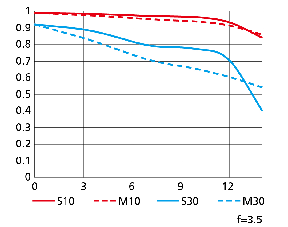

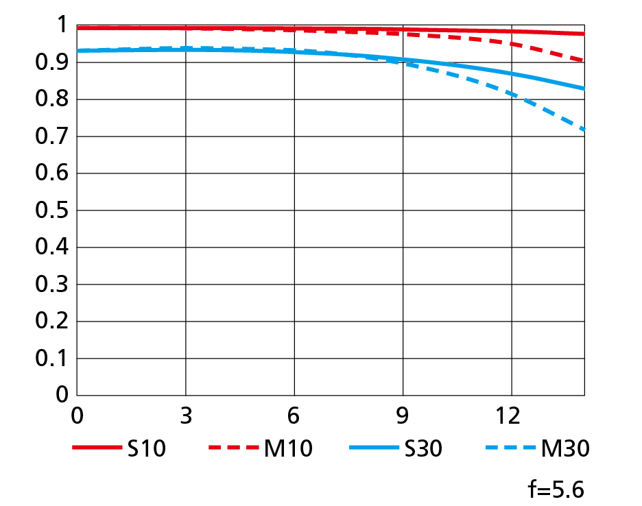

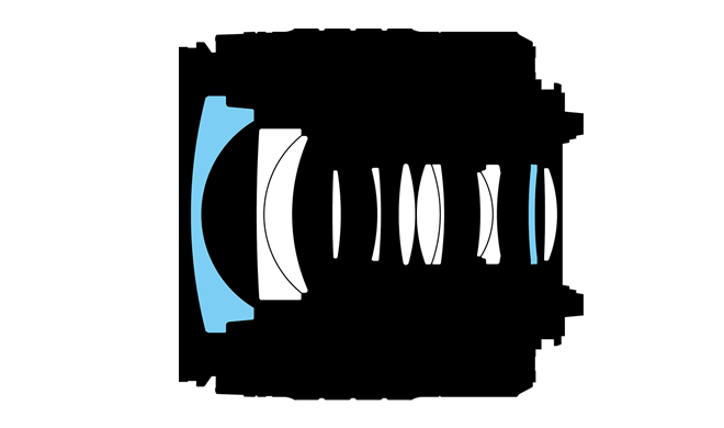

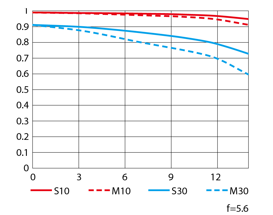

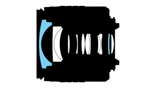

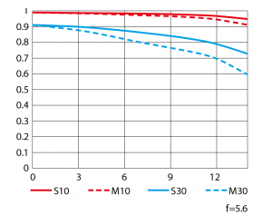

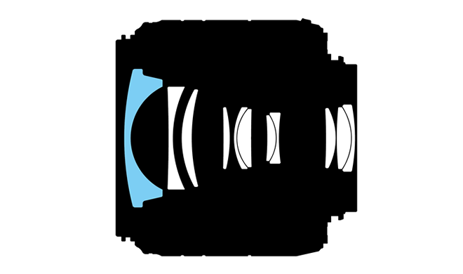

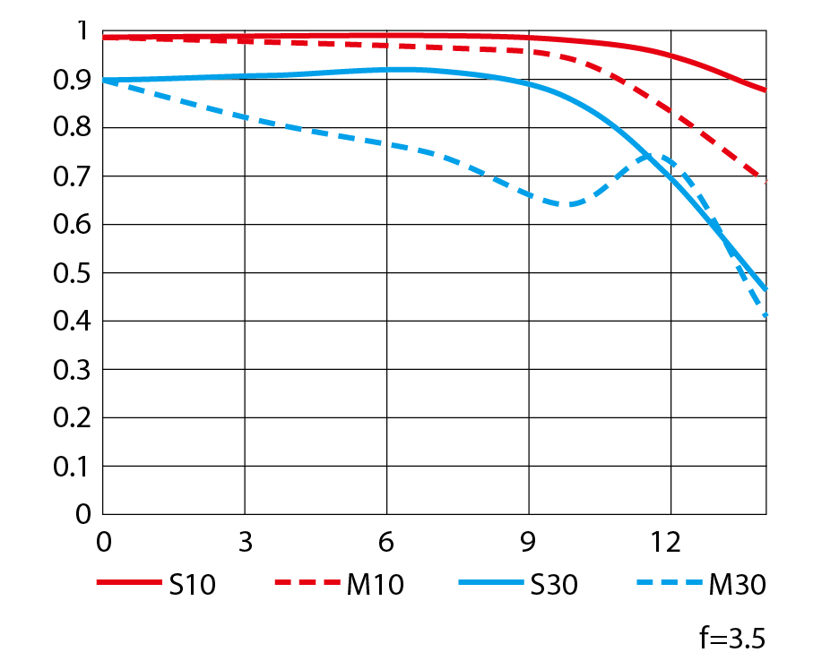

ozone Skrevet 8. mars 2016 Skrevet 8. mars 2016 (endret) I januar annonserte Nikon en ny 18-55mm, som det har vært lite skriverier om etterpå. AF-P DX 18-55mm f/3.5-5.6G VR har kommet i butikkene, men ingen tester så langt! De fleste tenker sikkert: 'Hva skal vi med enda en 18-55mm?', men den har et par interessante nye sider: Det ene er at autofokus nå drives med en step-motor, som både skal gjøre jobben raskere, og mer nøyaktig. En annen ting er at fokus og VR-knappene har forsvunnet, og man må nå endre innstilling på kamera. Samt at den nye nå har litt større frontelement og 55mm filtergjenger, mot 52mm på den gamle. Men det viktigste nye er at det optiske designet er totalt forandret! Mens den 'gamle' VR II modellen har 11 elementer i 8 grupper, har den nye fått enda ett asfærisk element, og er nå 12/9-design, og den ser også veldig redesignet ut: Gamle AF-S VR II: Nye AF-P: Man kan se på MTF kurvene at den nye skal være en god del bedre i vidvinkelområdet, men at den tilsynelatende har tapt seg noe i teleområdet i forhold til den gamle: AF-S VRII på vidvinkel: AF-P VR på vidvinkel: AF-S VRII på tele: AF-P VR på tele: Er det noen som har denne nye AF-P modellen nå etterhvert? Og som kanskje har testet den opp mot den gamle? Det skal bli artig å se om dette faktisk stemmer. Hadde jo vært gøy hvis den nye var bedre over hele linjen... (for det er jo ikke alltid at man kan stole helt på MTF diagrammene... Selv om dette er 'kit'-objektiv, er de knakende gode som dagslysobjektiv! Og med bare marginale forskjeller opp til sine 'storebrødre' er de veldig greie å ha med på fjelltur o.l. siden de veier null og niks Endret 8. mars 2016 av ozone

ozone Skrevet 14. juli 2016 Forfatter Skrevet 14. juli 2016 Nå har jeg hatt den nye AF-P i noen dager, og testet den opp mot forrige modell uten stepmotor. Dommen er klar: Den nye AF-P VR er mye skarpere i stor sentersirkel enn AF-S VRII modellen over hele zoom-området!. Nå er Nikons kitobjektiv faktisk like skarp i stor sentersirkel som 40mm/2.8 Macro og 50mm/1.8 ! Problemet er at det har gått på bekostning av 3 ting: hjørneskarpheten, mer vignettering enn den gamle, og den har CA i hjørnene. (Den gamle har null synlig CA) Vignettering og CA ser man kun på RAW: Det korrigeres automatisk i kamera når man skyter JPG, og fjernes også lett med ett klikk på PC'en. Men skarpheten i størstedelen av bildet er så mye bedre over hele zoomområdet (spesielt på 55mm der den gamle var 'dårlig'), at alt i alt er den en stor oppgradering. Her har Nikon virkelig tenkt over at alle deres kamera nå har 24 megapiksler! Nå man i tillegg for første gang på kit-objektiv får intern-fokus (ingenting beveger seg på objektivet når du fokuserer) og full-time manual fokus override, ja da er det ikke noe å lure på

ozone Skrevet 3. oktober 2016 Forfatter Skrevet 3. oktober 2016 Ja det er akkurat samme objektivet, bare uten VR-unit'en montert! Du kan se på det optiske designet at selv på den uten VR er VR-linsegruppen fremdeles der (nødvendigvis), men ikke selve elektronikken som beveger den.
