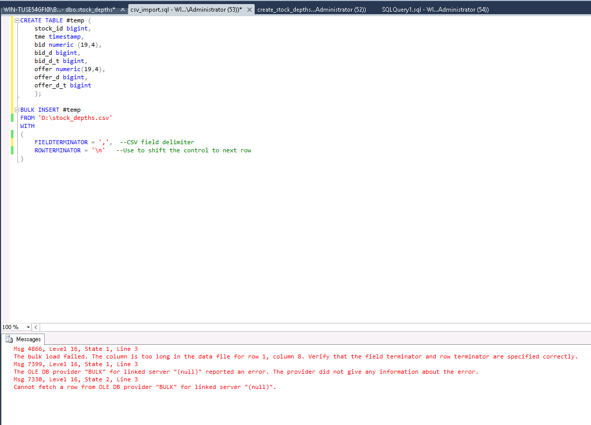

Nå har eg prøvd med SQL Server Import & Export Wizard og Bulk Copy
Begge feiler med noko datakonverting dilldall feilmelding som ikkje gir meining.
Dato feltet fikk eg til med å bruke datetime2 typen, men disse numeric feltene. Ikkje faen. Eg har prøvd alle datatyper, numeric, decimal, float osv. Men den greier ikkje å importere.
Endrer eg feltene til varchar/string, da går det fint. Og då kan eg oppdatere kolonnen etter og "konvertere" på den tradisjonelle måten. Problemet er at disse CSV filene er på fleire TB, og eg gidder ikkje å vente i all evigheit på noko som skulle fungert i første steg.
Eg kan aldri hugse eg har slitt så mykje for noko så enkelt, dokumentasjonen for CSV import i SQL Server er jo så dårleg at skulle trudd det var ein 5 åring som hadde skreve det.
Så då spør eg dykk, korleis får ein dette skikkeleg til. Dette er jo tross alt noregs mest populære database.

Jepp, får mapping feilmeldinger. Feilmeldingen babler om noe alignment på kolonne 8. Og feilmeldingen kjem med ein gong. Altså noko er galt med SQL Server sin måte å mappe til riktig type.
Andre CSV-import programmer som Pandas eller PostgreSQL har ingen problemer med same fil.

Jeg kjørte en kjapp test på dataene dine og dette fungerer fint.
CREATE TABLE #temp ( stock_id bigint, tme timestamp, bid numeric (19,4), bid_d bigint, bid_d_t bigint, offer numeric(19,4), offer_d bigint, offer_d_t bigint)
BULK INSERT #temp
   FROM 'd:\test.txt'
   WITH
         FIELDTERMINATOR =',',
         ROWTERMINATOR ='\n'
[ code ] kutter ut alt som skrives etterpå visstnok....
Hvis jeg bytter ut en verdi fra siste kolonne med en bokstav får jeg følgende feilmelding. Den beskriver hvilken rad som det feiler på.
Msg 4864, Level 16, State 1, Line 6
Bulk load data conversion error (type mismatch or invalid character for the specified codepage) for row 4, column 8 (offer_d_t).
