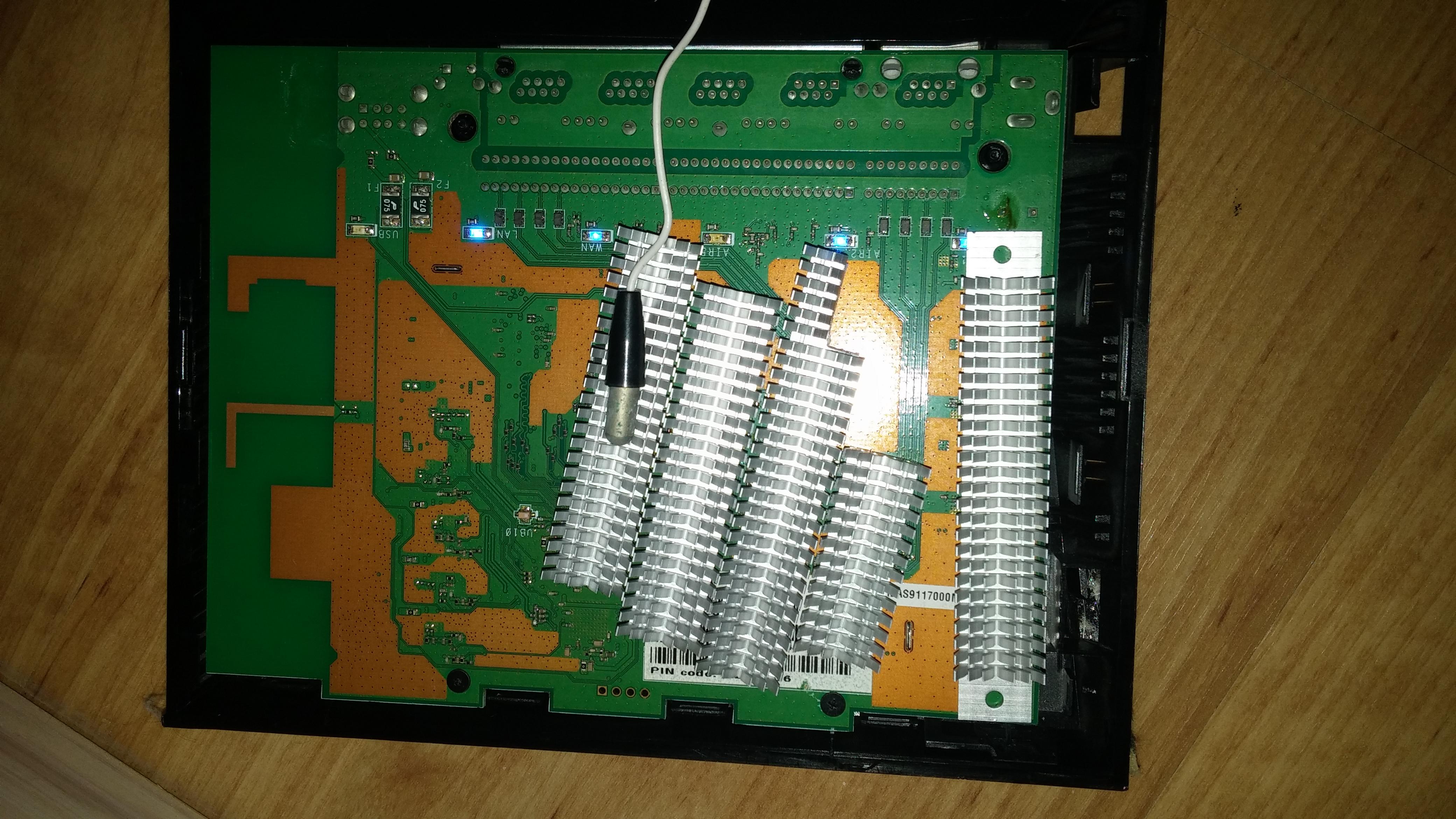

leifeinar Skrevet 15. februar 2016 Skrevet 15. februar 2016 (endret) Har en gammel sliter, Asus RT-N56u som siste året har den ikke tålt tung bruk. Som et eksempel, starter jeg noen torrenter med litt futt i så stopper lastingen etter 5 minutt og den må restertes manuellt. Begynte å telle 1000 lapper og lete etter ny, leste review på Komplett av nye AC88 at også denne ble varm og mulig skulle hatt aktiv kjøling. Det fikk meg til å tenke litt :hmm: Gikk på Youtube og fant video om hvordan man åpnet den, lokaliserte områder som trengte kjøling og fant noen gamle kjølerbber fra Thermalright med pads og satte dem på. status nå er dønn stabilt etter 30 minutt med 10-11 MB/s og at de kjøeribbene nå er 45 grader liggende åpent. det får meg litt til å lure på hva temperaturen var når de varme delene var bak et plastdeksel, neppe på rett side av 100 tallet Det ser ikke pent ut..... men funker Endret 15. februar 2016 av leifeinar

leifeinar Skrevet 15. februar 2016 Forfatter Skrevet 15. februar 2016 (endret) Litt rart at en router må ha ny kjøler, noen tips til hva torrentene er Husker ikke helt, men noe drev å ventet på vinteren Men generellt alle raske torrenter/store nedlastinger. Min var nok ikke mere en 50 på utsiden av plasten, men skjønner nå at det var betyelig værre på innsiden, bare en tvilsom pad som skapte kontakt mellom chips og plast. Men kan nok være nettet som har vokst forbi men lille router. Hadde vel 10/5 linje da jeg fikk den og nå er det 100/20 Endret 15. februar 2016 av leifeinar
