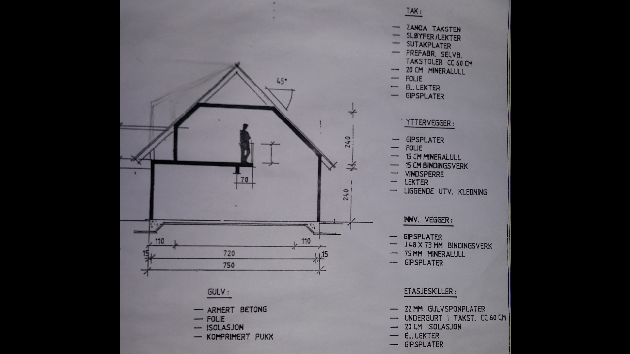

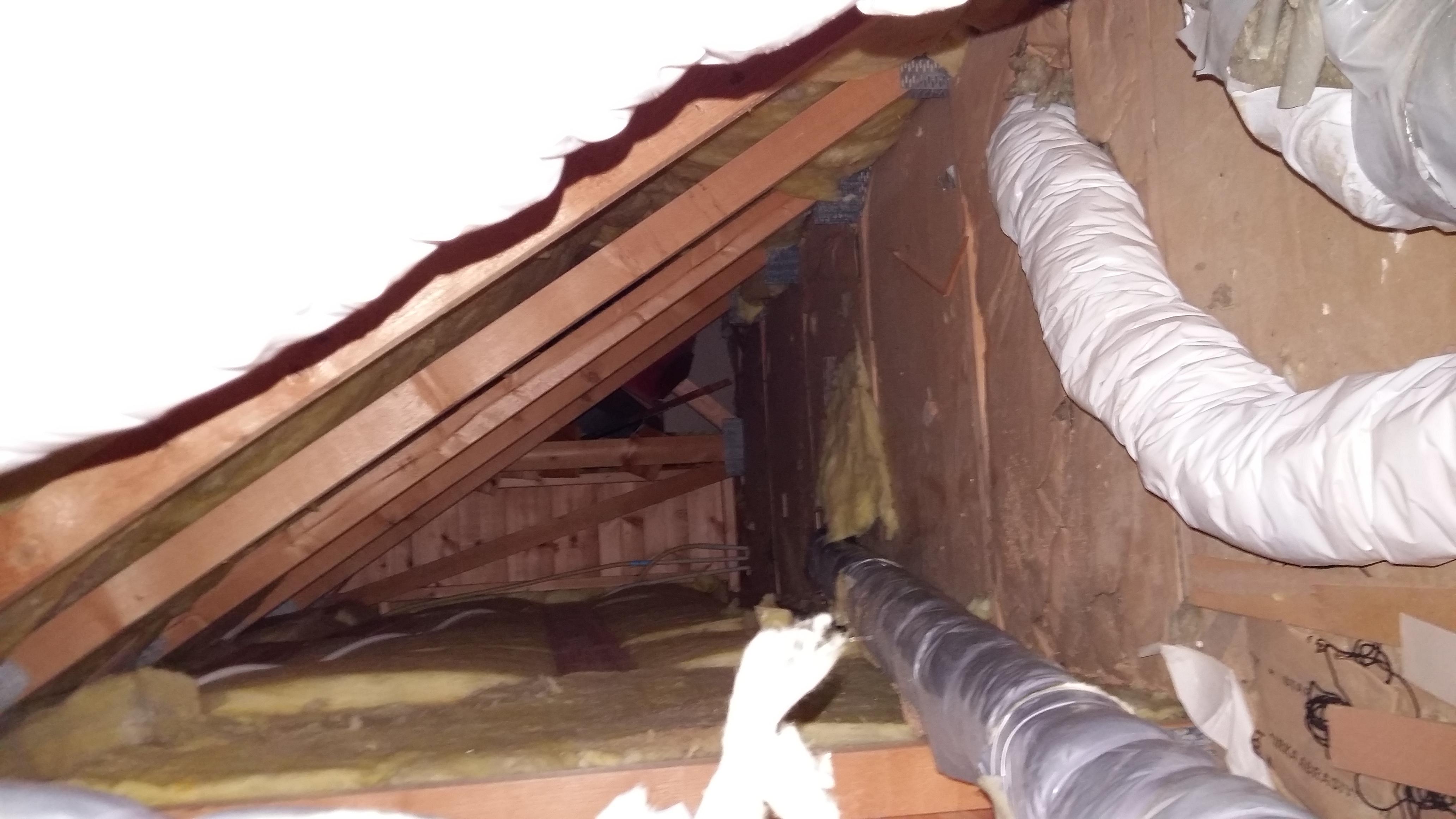

Vi ønsker å utvide badet litt i 2 retninger da det er veldig lite. Spm er hvorvidt vi kan flytte eller fjerne de bjelkene som syns på bildet eller om man kan bygge inntil disse. Altså flytte vegg inntil disse. Har baderomsveggen en bærende funksjon?
Veggen til badet kan ha en vesentlig betydning for stabiliteten til huset. Nå ser jeg bare en mikroskopisk del av takkonstruksjonen, men det er en god del krefter som skal tas av takkonstruksjon, som må avlastes og fordeles til andre deler av bæresystemet.
Du må lage en skisse over alle stendere, bjelker og øvrig tak, så kan vi vurdere nøyere.
Bjelkane her er ein del av takstolen, takstolane finnes i mange forskjellige typar:
Felles for dei alle er at det er sjeldan du kan flytte eller fjerne delar av takstolen utan at dette medfører betydelig svekkelse eller bygningskollaps.
Så med mindre du klarer å utnytte arealet under takstolane slik som det står (du kan f.eks kanskje bygge ei nisje der det blir plass til varmtvannsbereder, vaskemaskin, fotenden på eit badekar eller hyller/kommode), så er den mest realistiske løysninga å bygge om taket slik at du enten bytter takstolar og får eit flatare tak, eller at du hever taket og på den måten får meir tilgjengelig areal å utnytte.

Du har klasiske A-Takstoler. Det du kaller for bjelker, heter for stolper. Disse kan du ikke fjerne! De er en viktig del av bærekonstruksjonen.
Men du kan kontakte et rådgivende ing. firma (RIF), så kan de hjelpe deg med div. løsninger.
Trenger ikke nødvendigvis et selskap som er RIF-medlem. Skal holde med selskap med sentralgodkjenning i tiltaksklasse 1 vil jeg tro (kanskje TK2).
Ganske enkel statikk. Må nok påregne at det må gjøres litt fysiske endringer i konstruksjonen, for skal de stolpene ned må krefter flyttes et annet sted. Vil koste noe, men gleden av et større og mer funksjonibelt bad er større.
