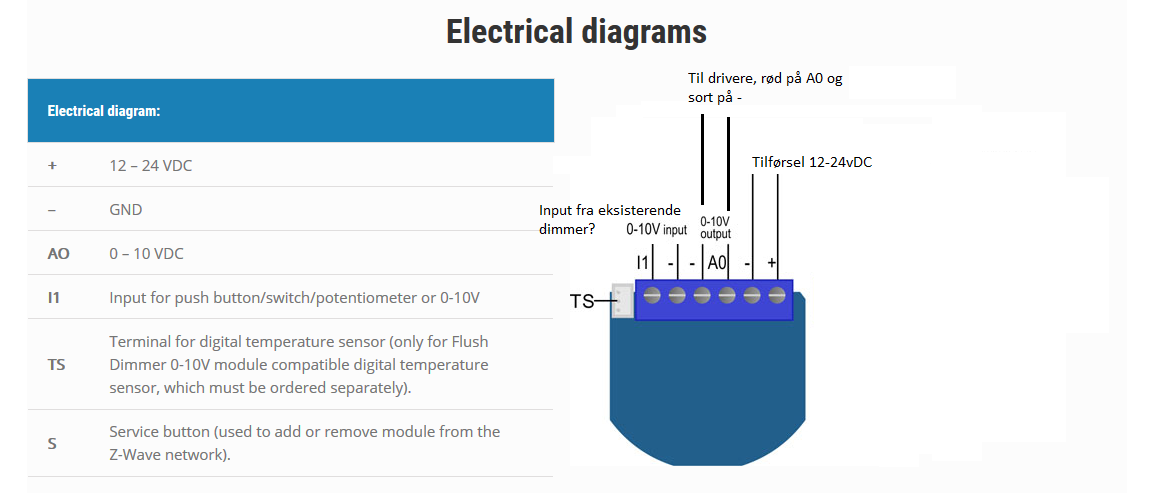

Jonas1 Skrevet 25. april 2016 Skrevet 25. april 2016 (endret) For en smarthus-entusiast uten forkunnskaper i elektroverdenen kan det virke noe tungvint å bytte drivere, eller gå over til switch dim. Hvilke fordeler og ulemper har de to ulike valgene? Er 1-10V "fremtiden", slik at det kan være fornuftig å vente? Edit: Jeg var såpass freidig at jeg sendte en mail til Qubino for å etterlyse en 1-10V dimmer. Det tok ikke lang tid før det kom et svar. Dear Jonas, Thank you very much for buying Qubino products. You can use our 0-10V modules also in your case. Just set parameter 60 – minimum dimming value to 10% and it will work. Please, let me know if you need more help. Best regards/Lep pozdrav, Marko Danevcic Dette må da være gledelige nyheter? Endret 25. april 2016 av Jonas1

Jonas1 Skrevet 13. juni 2016 Skrevet 13. juni 2016 Oppdatering: Det viser seg jo at mine LED-drivere (IPAS Cobra) er med konstantstrøm, og Qubino sin modul er beregnet for likestrøm. Det betyr at dersom man ønsker å benytte seg av dimmeren, er man nødt til å legge inn egen strømforsyning på hver av driverne. Man skal visst ikke få dimmet 1-10V i 2016

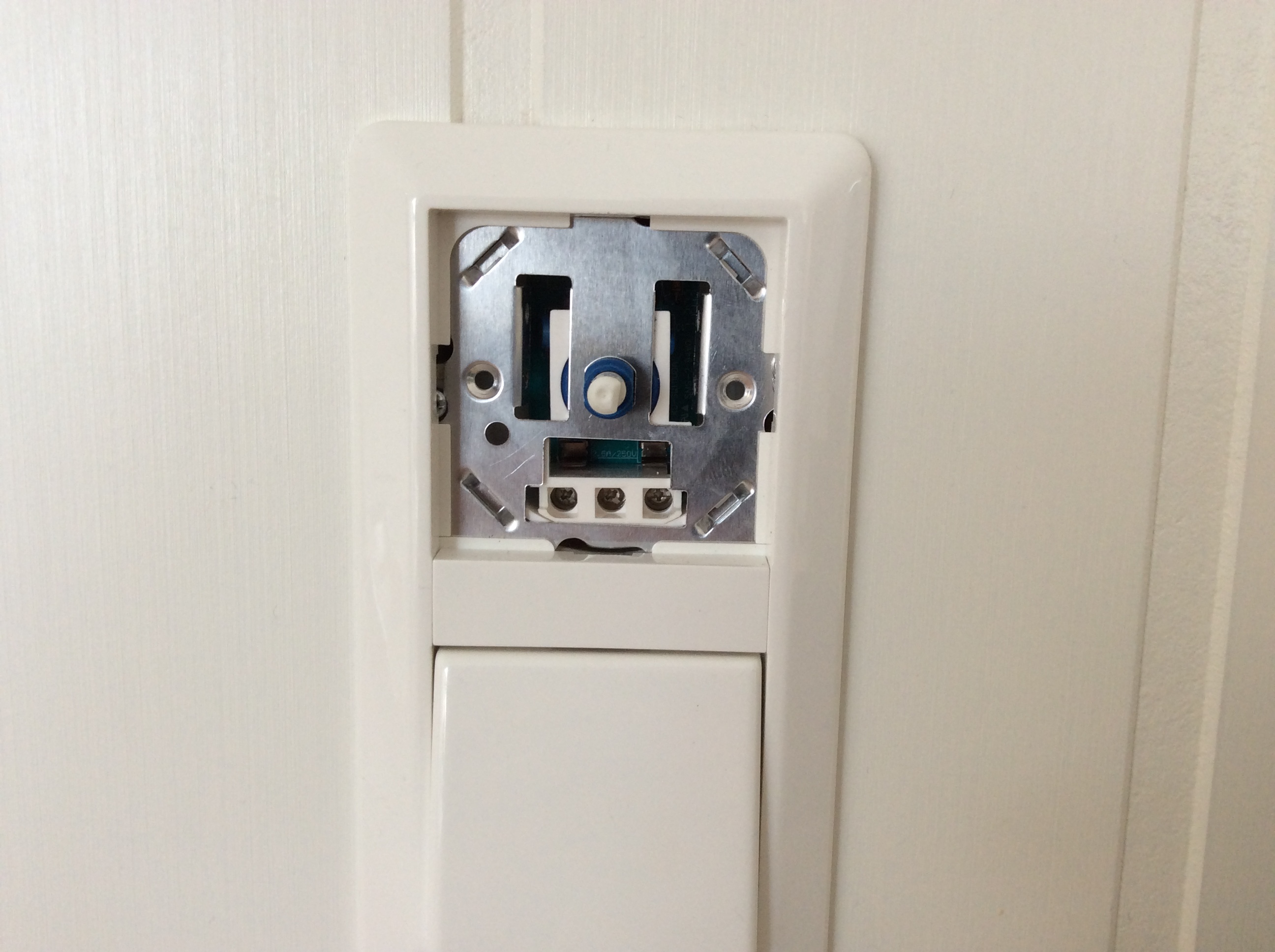

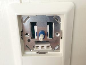

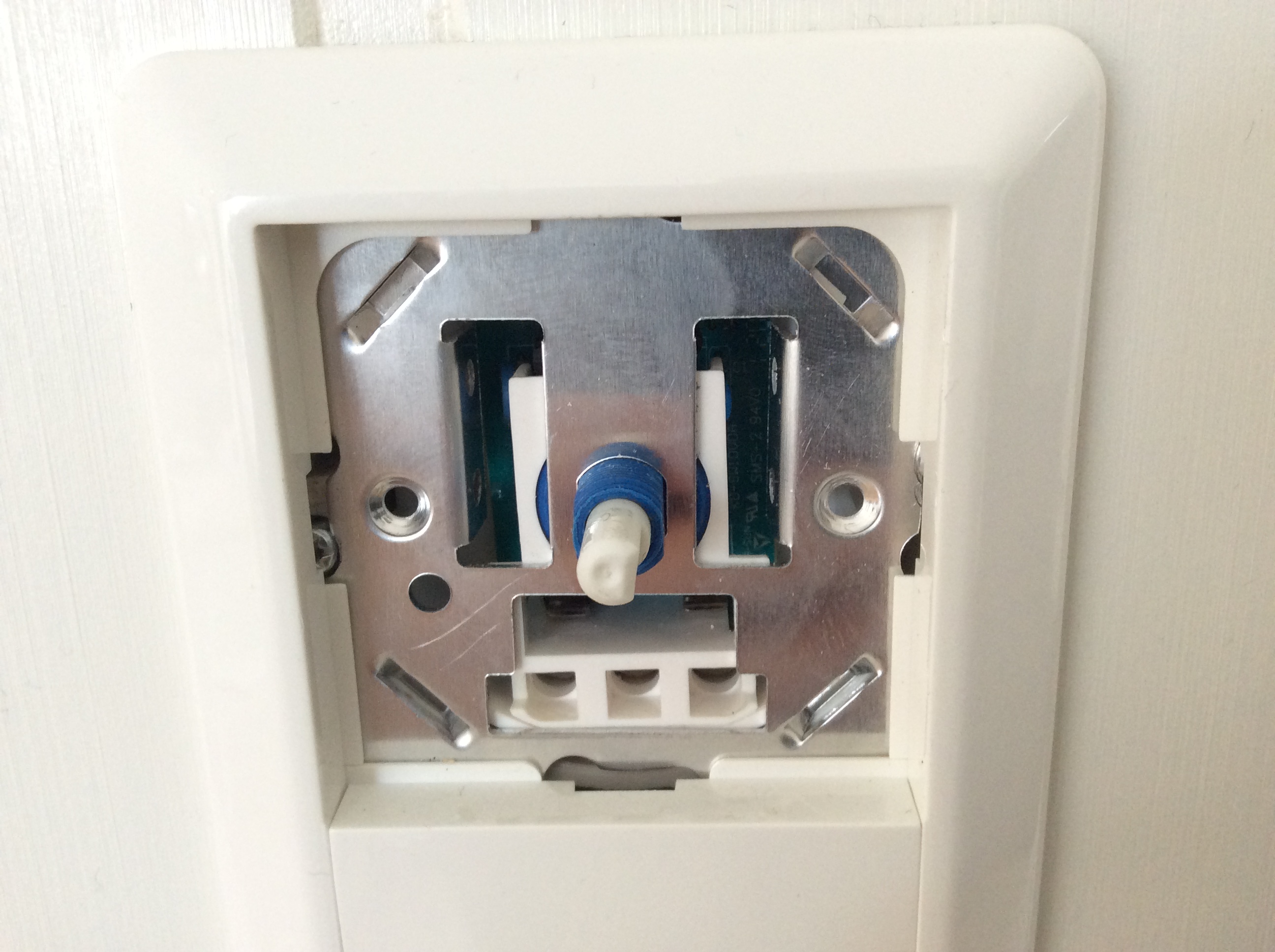

HåvardGj Skrevet 13. juni 2016 Skrevet 13. juni 2016 Oppdatering: Det viser seg jo at mine LED-drivere (IPAS Cobra) er med konstantstrøm, og Qubino sin modul er beregnet for likestrøm. Det betyr at dersom man ønsker å benytte seg av dimmeren, er man nødt til å legge inn egen strømforsyning på hver av driverne. Man skal visst ikke få dimmet 1-10V i 2016 kunne du ha tatt av dekselet til dimmeren og tatt bilde av fronten der? (dra av "hjulet" og skru av mutteren, så kommer dekselet av) jeg ser i katalogen til ipas at de leverer Cobra både i 1-10v og GLE dim, så det er ikke helt umulig at du har en vanlig 315-gle dimmer der.
perpyro Skrevet 13. juni 2016 Skrevet 13. juni 2016 Oppdatering: Det viser seg jo at mine LED-drivere (IPAS Cobra) er med konstantstrøm, og Qubino sin modul er beregnet for likestrøm. Det betyr at dersom man ønsker å benytte seg av dimmeren, er man nødt til å legge inn egen strømforsyning på hver av driverne. Man skal visst ikke få dimmet 1-10V i 2016 Det er ikke noe problem å dimme 1-10V i 2016, du må bare velge en 1-10V dimmer, værre er det ikke. Elko har det, Ipas har det og xcomfort har det for å nevne noen. At ikke Z-Wave har forstått har lite med saken og gjøre.
Jonas1 Skrevet 13. juni 2016 Skrevet 13. juni 2016 (endret) Oppdatering: Det viser seg jo at mine LED-drivere (IPAS Cobra) er med konstantstrøm, og Qubino sin modul er beregnet for likestrøm. Det betyr at dersom man ønsker å benytte seg av dimmeren, er man nødt til å legge inn egen strømforsyning på hver av driverne. Man skal visst ikke få dimmet 1-10V i 2016 Det er ikke noe problem å dimme 1-10V i 2016, du må bare velge en 1-10V dimmer, værre er det ikke.Elko har det, Ipas har det og xcomfort har det for å nevne noen. At ikke Z-Wave har forstått har lite med saken og gjøre. I mine øyne er det ganske relevant da jeg har valgt Z-wave som løsning for vårt hus. At andre tilbydere har en mer kostbar løsning for det, har i mine øyne lite med saken å gjøre. Oppdatering: Det viser seg jo at mine LED-drivere (IPAS Cobra) er med konstantstrøm, og Qubino sin modul er beregnet for likestrøm. Det betyr at dersom man ønsker å benytte seg av dimmeren, er man nødt til å legge inn egen strømforsyning på hver av driverne. Man skal visst ikke få dimmet 1-10V i 2016 kunne du ha tatt av dekselet til dimmeren og tatt bilde av fronten der? (dra av "hjulet" og skru av mutteren, så kommer dekselet av) jeg ser i katalogen til ipas at de leverer Cobra både i 1-10v og GLE dim, så det er ikke helt umulig at du har en vanlig 315-gle dimmer der. Legger ved bilde av hva som åpenbarte seg bak der. Håper du får mer ut av bildene enn meg Edit: Jeg innser at jeg åpenbart ikke har elko i veggen lenger. Googlet serienummeret på dimmeren, og dette er hva jeg fant: http://www.el-produkter.no/product/11866118/potmeter-1-10v-40ma Endret 13. juni 2016 av Jonas1
HåvardGj Skrevet 14. juni 2016 Skrevet 14. juni 2016 (endret) Oppdatering: Det viser seg jo at mine LED-drivere (IPAS Cobra) er med konstantstrøm, og Qubino sin modul er beregnet for likestrøm. Det betyr at dersom man ønsker å benytte seg av dimmeren, er man nødt til å legge inn egen strømforsyning på hver av driverne. Man skal visst ikke få dimmet 1-10V i 2016 Det er ikke noe problem å dimme 1-10V i 2016, du må bare velge en 1-10V dimmer, værre er det ikke. Elko har det, Ipas har det og xcomfort har det for å nevne noen. At ikke Z-Wave har forstått har lite med saken og gjøre. I mine øyne er det ganske relevant da jeg har valgt Z-wave som løsning for vårt hus. At andre tilbydere har en mer kostbar løsning for det, har i mine øyne lite med saken å gjøre. Oppdatering: Det viser seg jo at mine LED-drivere (IPAS Cobra) er med konstantstrøm, og Qubino sin modul er beregnet for likestrøm. Det betyr at dersom man ønsker å benytte seg av dimmeren, er man nødt til å legge inn egen strømforsyning på hver av driverne. Man skal visst ikke få dimmet 1-10V i 2016 kunne du ha tatt av dekselet til dimmeren og tatt bilde av fronten der? (dra av "hjulet" og skru av mutteren, så kommer dekselet av) jeg ser i katalogen til ipas at de leverer Cobra både i 1-10v og GLE dim, så det er ikke helt umulig at du har en vanlig 315-gle dimmer der. Legger ved bilde av hva som åpenbarte seg bak der. Håper du får mer ut av bildene enn meg Edit: Jeg innser at jeg åpenbart ikke har elko i veggen lenger. Googlet serienummeret på dimmeren, og dette er hva jeg fant: http://www.el-produkter.no/product/11866118/potmeter-1-10v-40ma om det er elko eller el-produkter sin 1-10v dimmer har ikke noe å si, funksjonen er den samme. jeg regner med at du kan gjøre det så enkelt som å koble qbinoen imellom eksisterende dimmer og driverene du har. men du må nok ha en modul til for å kunne slå av/på lyset. hvis du f.eks benytter deg av denne (aeotech dsc18) vil du også kunne bruke bryterfunksjonen på det eksisterende dimmerhjulet. det eneste problemet jeg ser du vil få er at det ikke er plass i veggboksen til alle disse modulene. men elektrikeren din vil nok kunne få lurt de opp i en av spotkassene kanskje. alternativet er om han setter inn noen "tabbebokser" (bokser man setter inn etter at veggen er ferdig) under de eksisterende bryterene du har og monterer mikromodulene der. EDIT: du må også ha 12/24v styrespenning til qubinoen, elektrikeren bør kunne skaffe en trafo til dette =) Endret 14. juni 2016 av HåvardGj
Jonas1 Skrevet 15. juni 2016 Skrevet 15. juni 2016 (endret) Takk skal du ha, HåvardGj Da gjenstår det bare å finne en elektriker i Trondheim som i det minste har en formening om hva Z-wave er for noe Endret 15. juni 2016 av Jonas1
