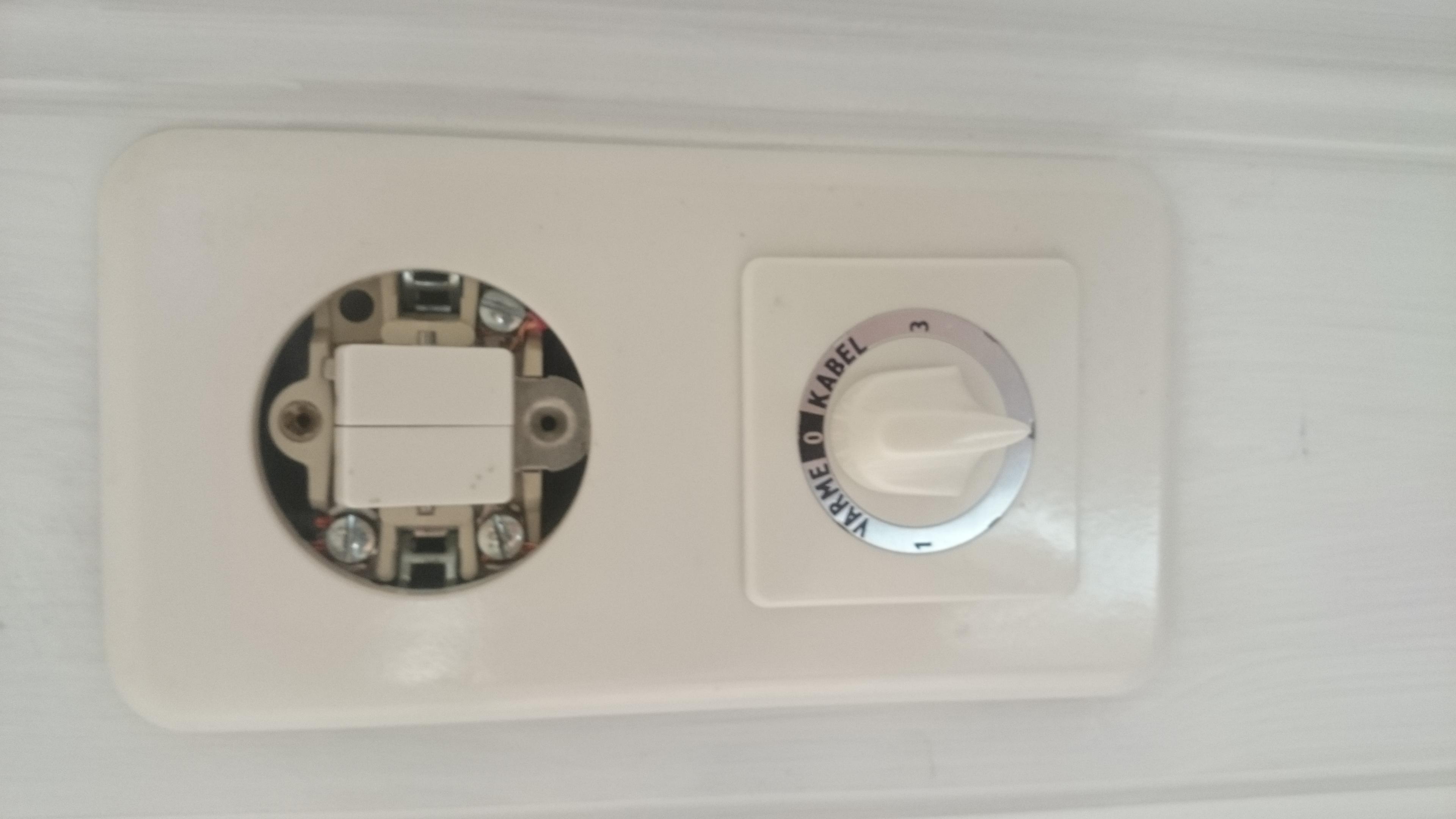

Neste utfordring. I gang nede hvor jeg skal ha lys som går på når multisensoren min for bevegelse. Der har jeg også varmekabler i gulvet. Disse kan styres med bryter på veggen. Bryteren henger fast sammen med lysbryteren som også skal byttes ut med elko/M fjør.
Finnes det en zwave modul / bryter som kan fjernstyres? Hadde jo også vært gøy å fått strømåling på denne. Skal få lagt ut et bilde.

Men jeg tror ikke du både får plass til to kontrollere i én veggboks...

Du har nok 2 veggbokser bak der, så jeg ville fjernet den 1-2-3 bryteren og erstattet den med en mikromodul.
I kombinasjon med en tempføler så har du plutselig en termostat :)
Eventuelt erstattet den med en sånn:
https://www.tronika.no/no/zwave-klimastyring/764-termostat-multireg.html
Takker. Siden alt må kunnes overstyres med fysiske knapper så holder det nok ikke med bare en https://www.tronika....1d-zmnhnd1.html.
https://www.tronika....t-multireg.html denne så jo veldig bra ut :)

kanskje en Multireg kan benyttes isteden for 123-bryteren? så har du elko bryter med fjær og en dimmemodul bak
