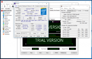

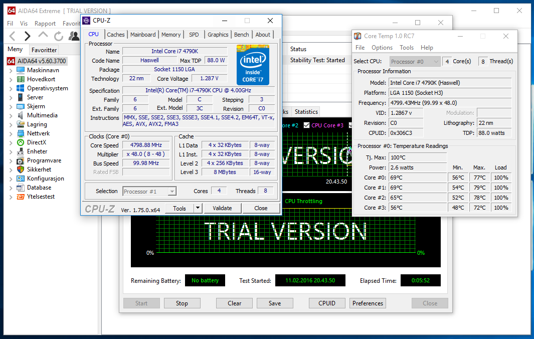

jollis Skrevet 11. februar 2016 Forfatter Skrevet 11. februar 2016 (endret) For å komme tilbake til Innlegget mitt her inne.. Når jeg kjører alt på standard i Biosen, uten Klokking leser Core temp Watt forbruket. Ved overklokking så blir det helt feil. Er det noen som aner hvorfor? Er jo ikke så viktig,,, Men det er Iriterer meg Bildet er forøvrig Med overklokk.. Endret 15. februar 2016 av jollis
