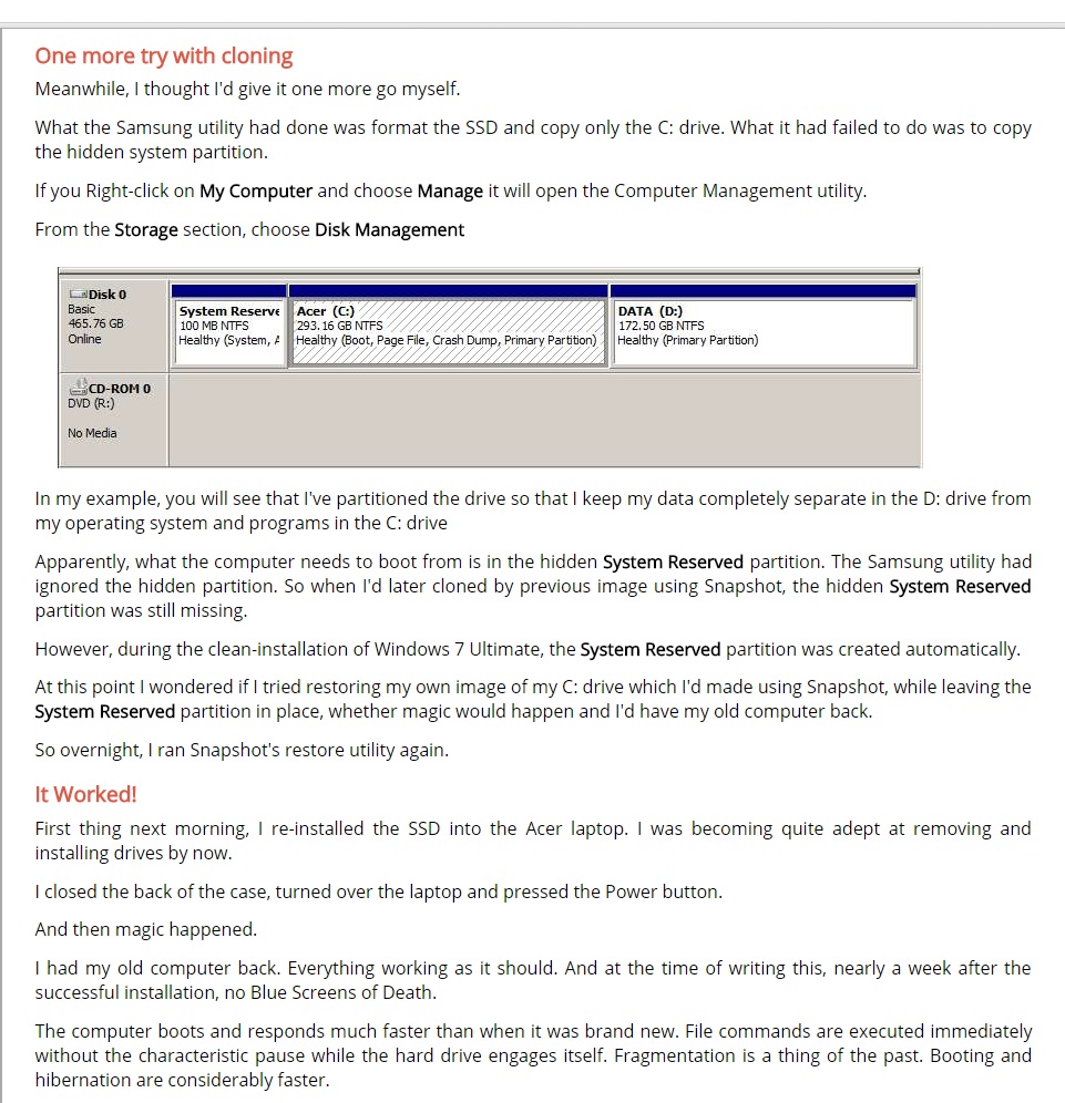

G Skrevet 31. januar 2016 Skrevet 31. januar 2016 (endret) AHCI mode blir nevnt for BIOS innstilling her. Dersom det er svaret så bør vel kloneprosessen utføres på ny i selve AHCI-modus. Kan jo være verdt å sjekke: http://www.tomshardware.co.uk/forum/281577-32-cloned-boot Kan være du finner en gratis løsning her: https://www.reddit.com/r/techsupport/comments/25pe7i/trying_to_copy_windows_installation_from_hdd_to/ Glemt å få over en skjult partisjon, slik som han her? http://www.andrewhost.com/installing-an-ssd.html Endret 31. januar 2016 av G
