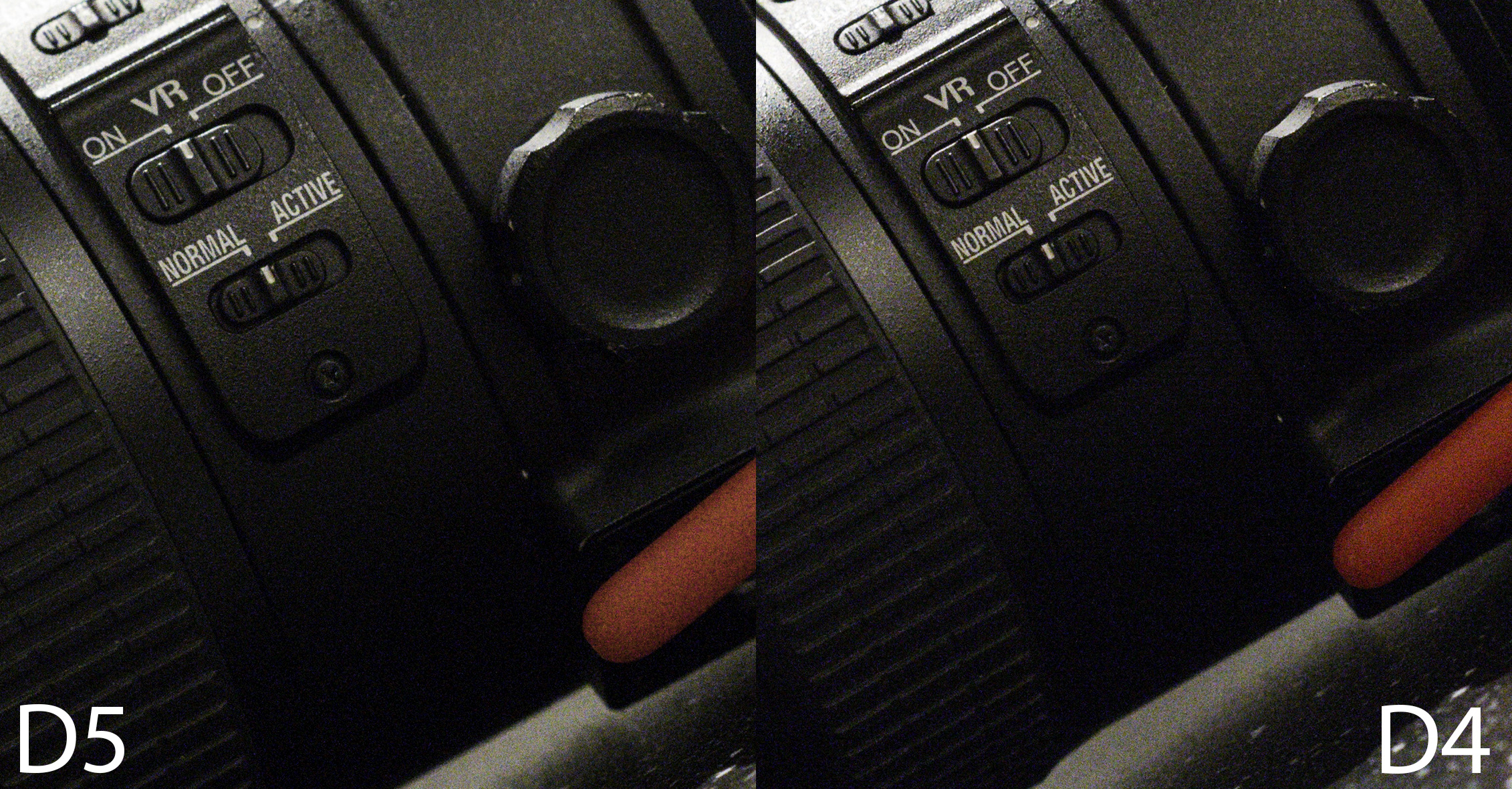

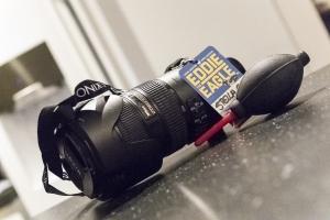

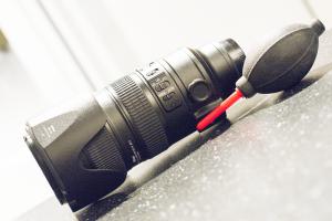

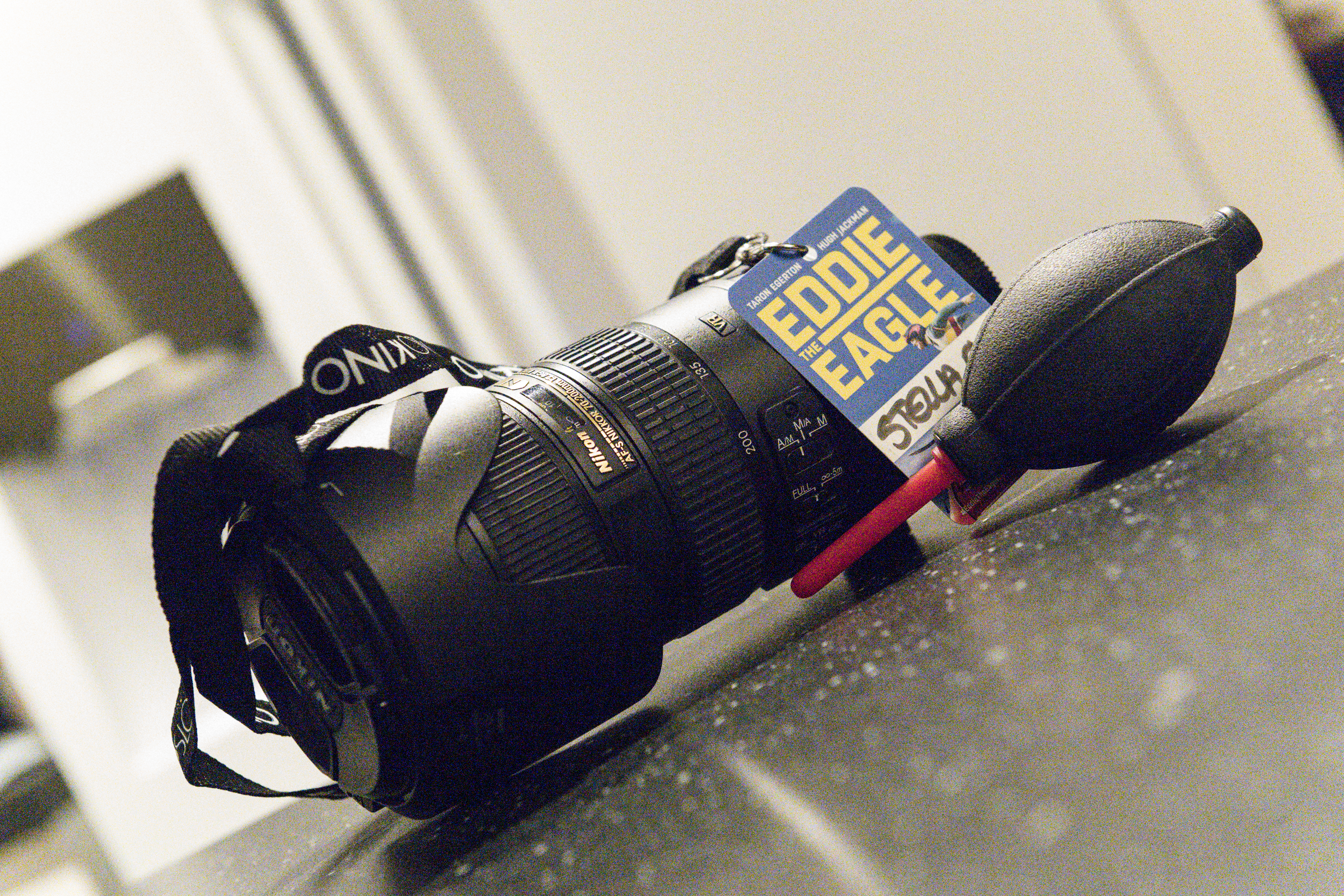

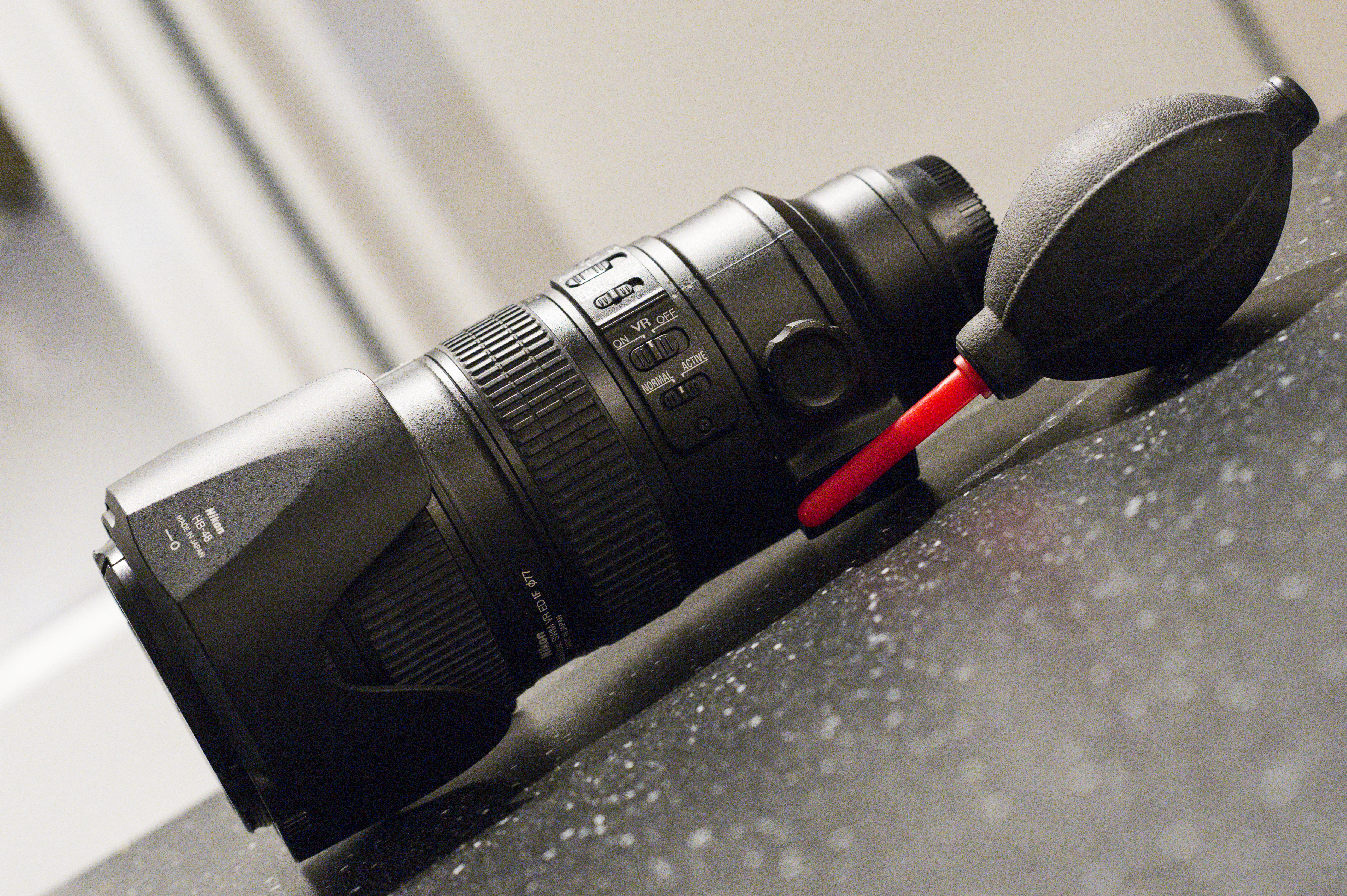

Ny test; ingen triks for å få renere signal; korrekt eksponert på ISO25600; f/5.6; 1/250. Absolutt all NR slått av (både i kamera og i Lightroom). Gjorde en lite forsøk på å matche temp og tint. De er åpenbart forskjellige på hver sensor (mer grønnskjær i D4). Dette ser jeg på som et pluss for D5; hudtoner vil bli mye bedre rett fra kamera.
D5:
D4:
Som man ser; så er D5 renere; D4 får styggere støy og banding spesielt på den blå fargekanalen.

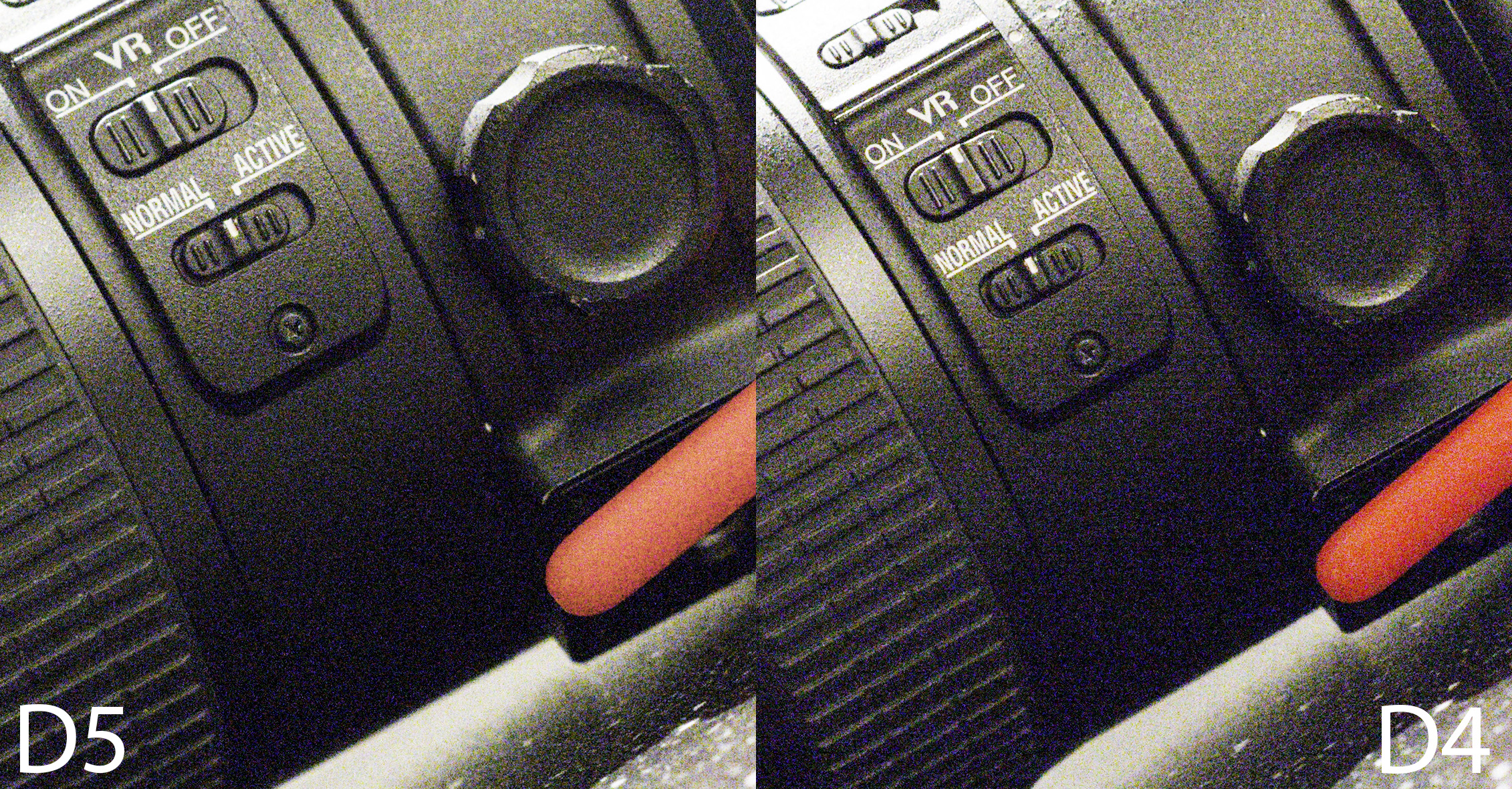

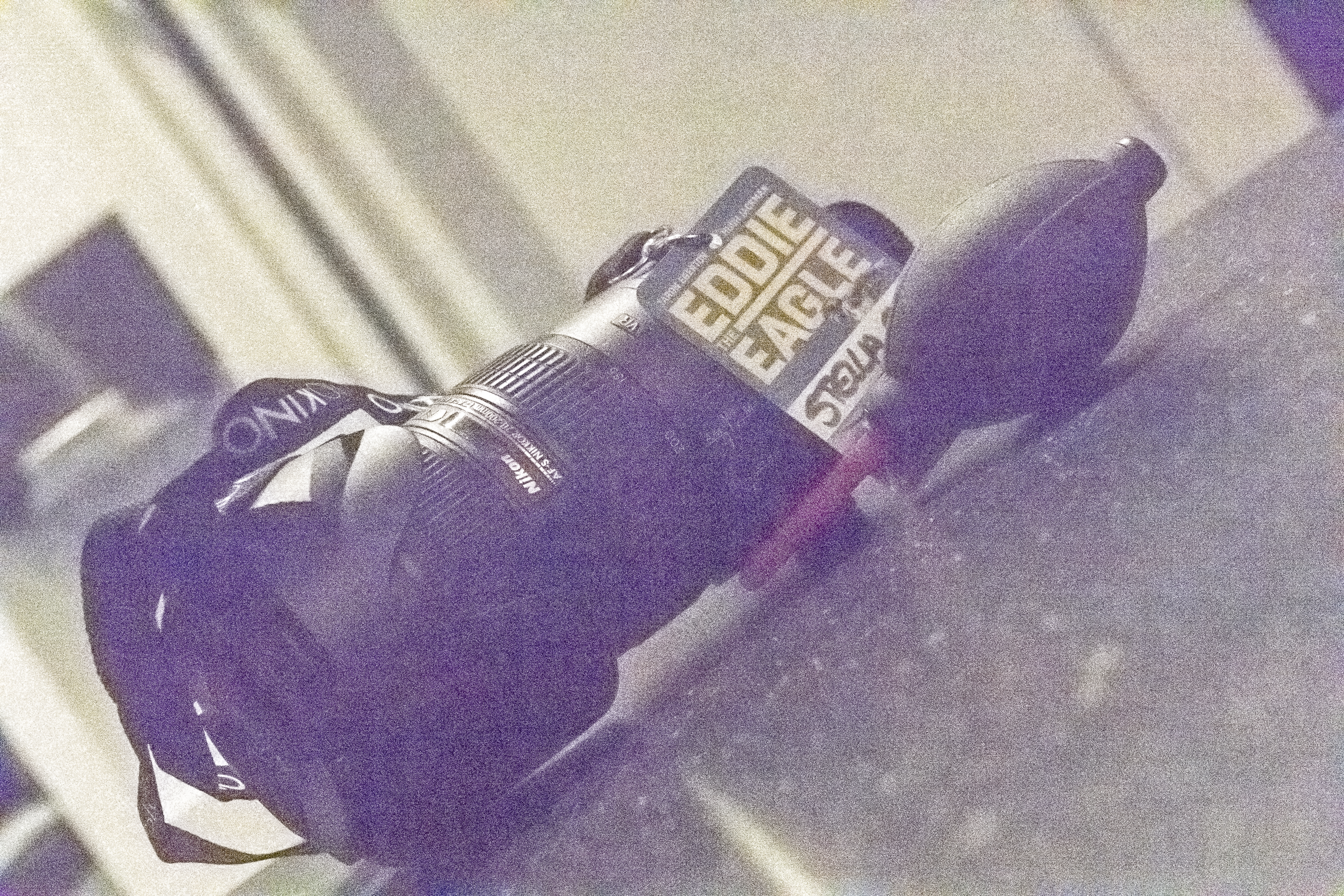

De samme bildene med +3 EV; justert opp i Lightroom.
D5:
D4:
Sammenligningsbilde (100% crop) for +3 EV (zoom inn til 100% på området under bryterene på objektivet).
Av dette kan vi konkludere med at støyen er verst på de blå/lave delen av frekvensspekteret (naturlig nok). Merkbart mer støy på D4. Vi snakker i området 1.5-2 trinn. Dette er naturligvis ingen reell test for den virkelige verden; da ingen vil slå av absolutt all prosessering i både kamera og etterbehandling (kamera vil alltid kjøre litt støyreduksjon selv om alt slås av i meny). Litt lett støyreduksjon og oppskapring i lightroom gjør at begge kamera fint kan brukes på ISO25600; jeg ville personlig ikke pushet D4 lengre enn ISO12800 til nøds; men jeg ville prøvd å holde meg på ISO6400. Nikon D5 hadde jeg ikke hatt noen store bekymringer med å pushe til ISO25600 for normalt bruk; ved behov kan ISO51200 og 102400 med litt etterbehandling fint brukes også for trykk. De ukalibrerte ISO verdiene til D5 forbeholdes nødstilfeller og web-publikasjoner; ikke for trykk.

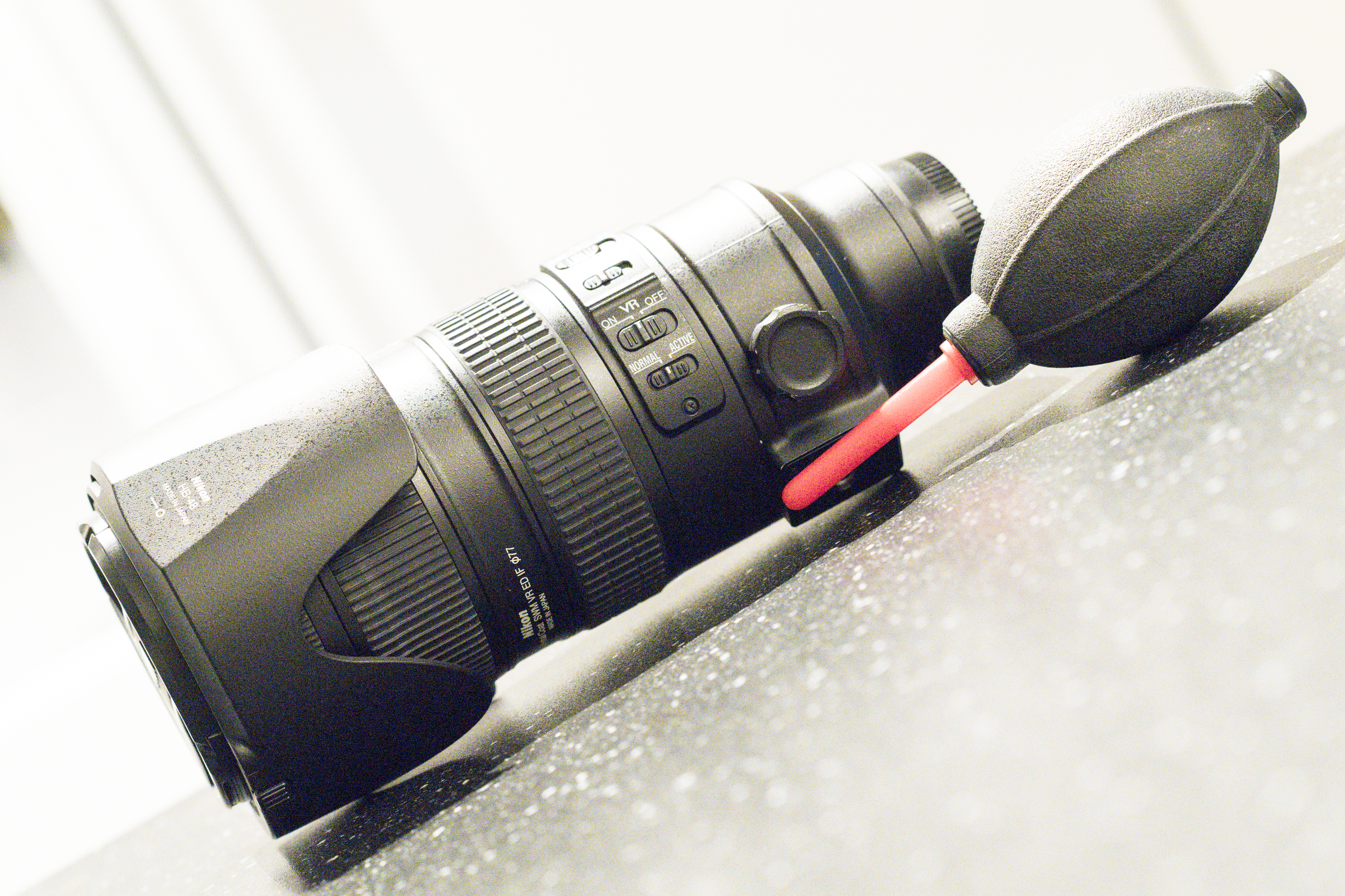

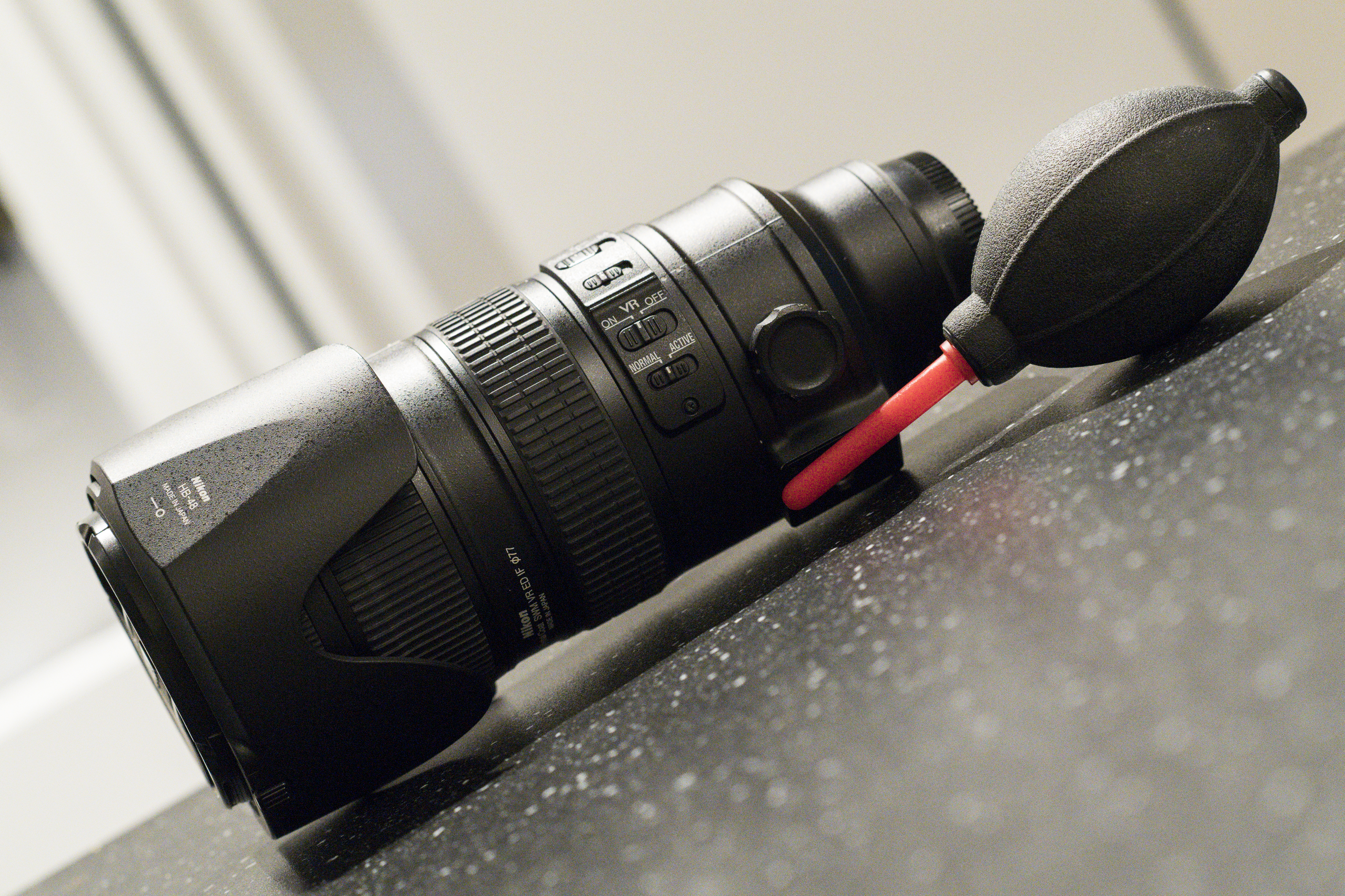

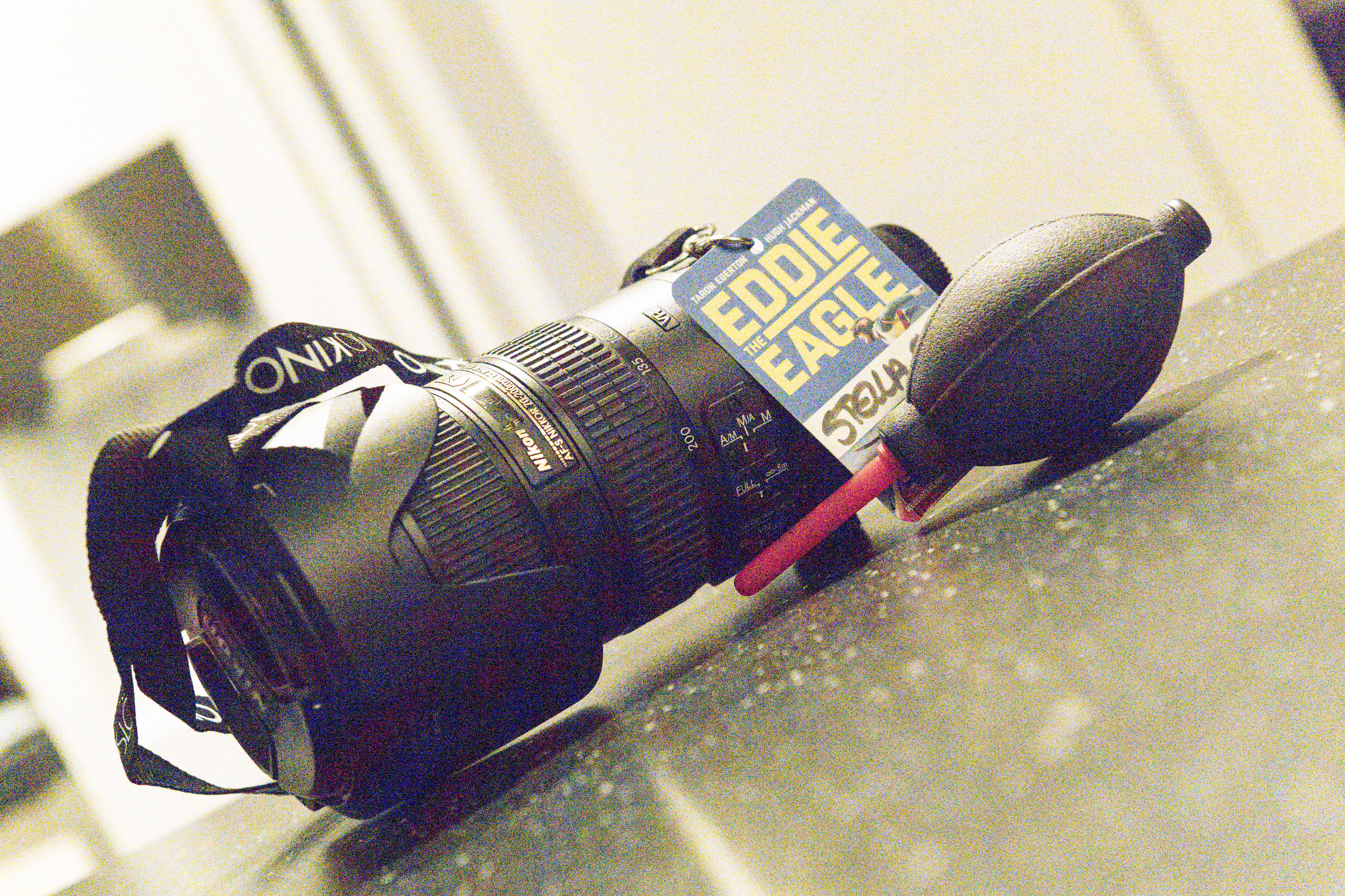

Nå er vi over på ukalibrert ISO-verdier, her en test med ISO204800; lett prosessering i Lightroom (vi studerer ikke her hva man får rett ut av sensor; men hva man kan få til med materiale som kommer ut).
Min konklusjon er at vi har en maks på ISO102400 som kan brukes til noe. D4 hadde en maks ISO som kunne brukes til noe på ISO12800, til nøds 25600.

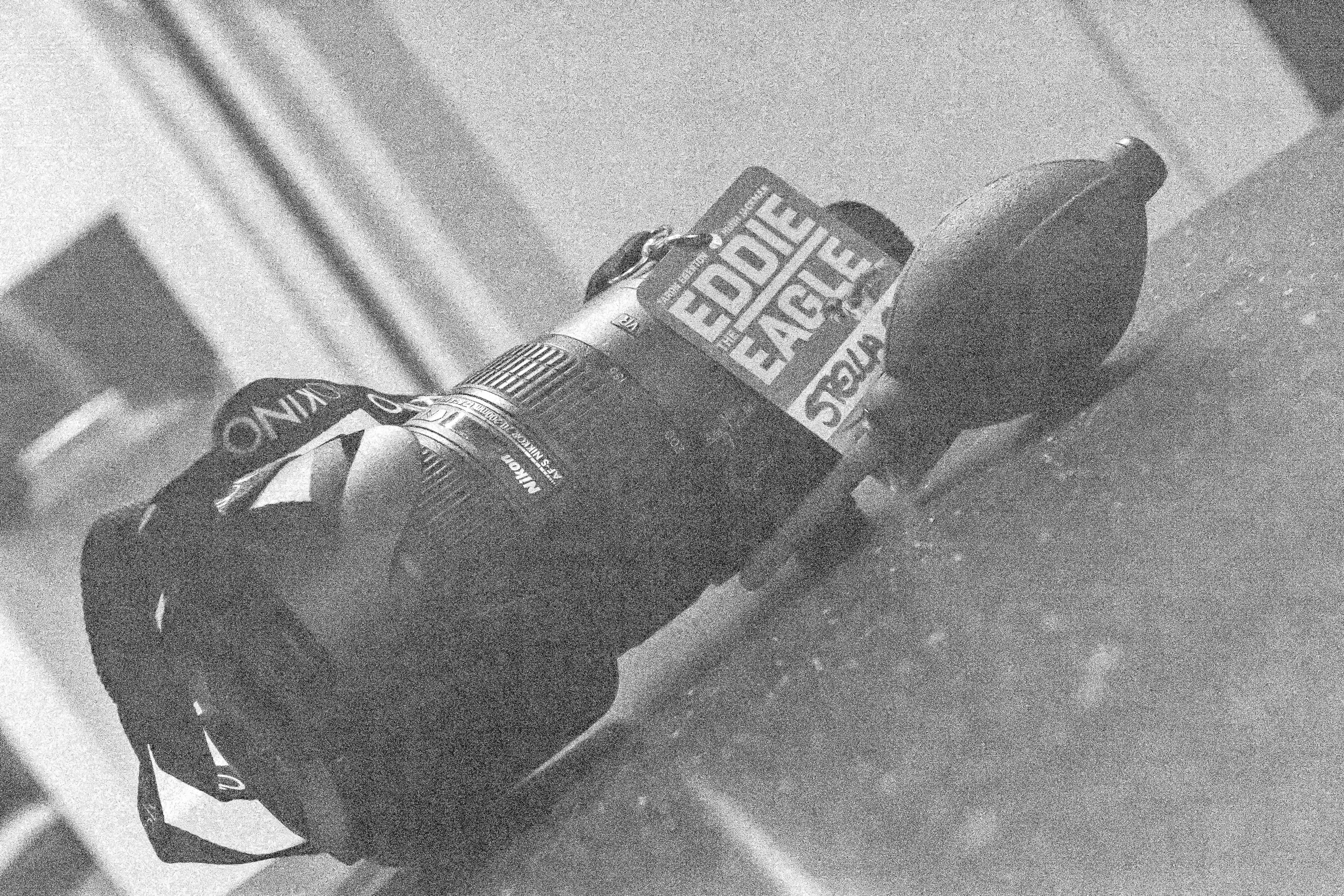

Og til slutt ISO3276800 (les: 3 millioner 276 tusen); som strengt tatt er helt ubrukelig :) Tror den gjør seg best i svart/hvit.
og svart/hvit utgave:
og til slutt den samme fullstendig uprosessert (ingen støyreduksjon):
ingen støyreduksjon; uten farger

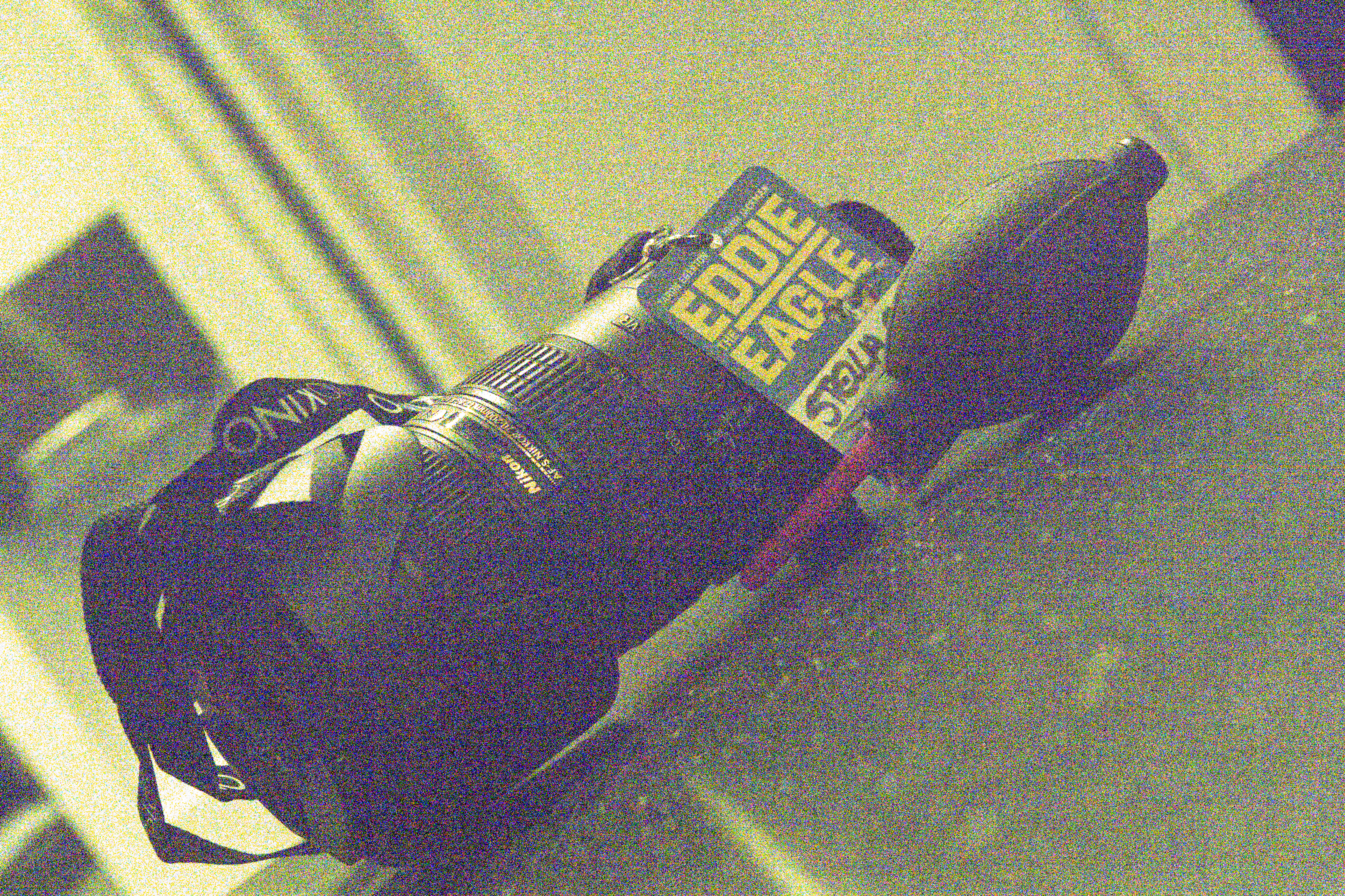

Og til slutt et helt uten støyreduksjon med ISO409600 (1/2500, f/5.6)
det samme med litt lett støyreduksjon og andre småjusteringer i lightroom:
Edit:
Vi ser at på ISO409600 så begynner det å bli litt banding; tilsvarende man får på D4 med ISO51200.
Nikon D4 gir også litt antydning til banding på ISO25600; denne antydningen kan man også se noen små spor av på D5 med IOS204800.
Så for normal bruk vil ikke banding være noe problem. Ser flott ut helt opp t.o.m. ISO102400, med helt minimale antydninger på ISO204800.

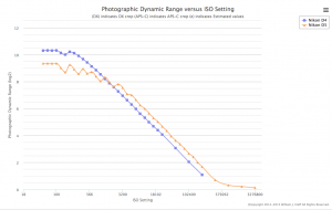

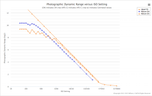

Men disse "Photographic dynamic range" er basert på en tolkning for hvor mye dynamikk som kan brukes. Det er veldig individuelt hva man mener er bra nok; kameraene har langt mer dynamikk en disse kurvene antyder. D4 pusher 14 trinn ut fra DXOmark sine tolkninger. Hvor mye av dynamikken som er "brukende" avhenger også av hvor stor utskrift man skal ha. Så alt i alt; ikke ta disse nummerene helt flatt ut uten tolkning, men man ser forskjellene basert på samme kriterier. Nikon har ofret litt dynamikk på lav ISO mot å få en tilnærmet perfekt dynamikk for fullformat sensor fra ISO 1250 og oppover. Tror ikke vi skal klage på dynamikken på ISO100 heller, den er fortsatt bedre enn Canon 1DX. Så D5 vil fungere fint i dagslys også  :)
