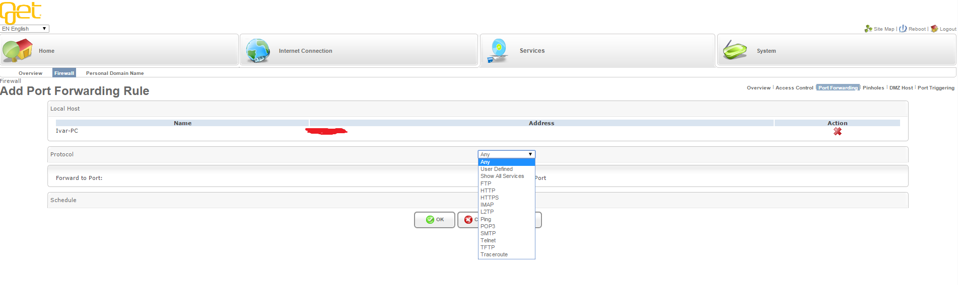

blackfish13 Skrevet 5. januar 2016 Forfatter Skrevet 5. januar 2016 Ja ser nå er ikke mye info jeg har gitt ut til dere her. Men finner liksom ikke ut av noe i det hele tatt. Nå må jeg si meg selv som veldig dårlig på dette temaet her. Men problemer er ikke at jeg ikke kommer inn. men problemet er at jeg finner ikke ut hvordan jeg legger inn en portforward inn på Get sin på siden. Finner liksom ikke ut helt hva som er den jeg skal gå inn på for å Portforwarde. Har jeg forstått det rett så skal jeg inn på tjenester - brannmur også inn på portvideresending. men finner ikke helt ut hva jeg skal for å så legge inn en portforward for å åpne portene til Terraria serveren min.beklager veldig men er veldig dårlig på dette temaet her så her jobber dere med en veldig uerfaren person

NoTrace Skrevet 5. januar 2016 Skrevet 5. januar 2016 Er det slik? I så fall: Local Host: lokal IP til maskin der serveren kjører. Protocol: Application (må forwarde både TCP og UDP for Terraria), port 7777 Schedule: Always 1

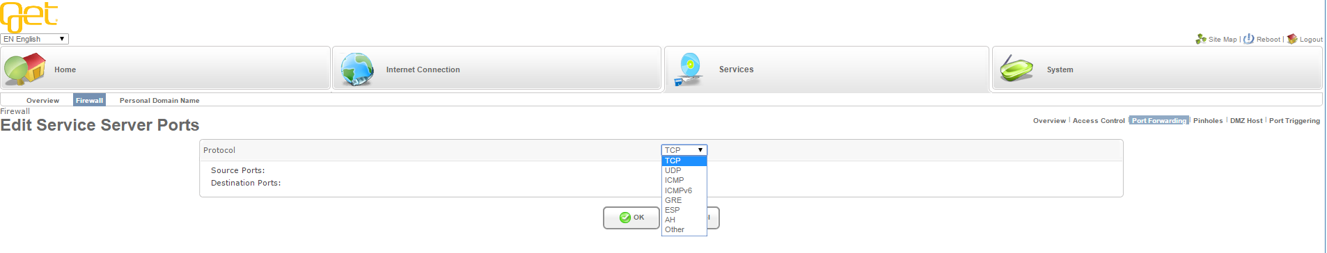

blackfish13 Skrevet 5. januar 2016 Forfatter Skrevet 5. januar 2016 Er det slik? I så fall: Local Host: lokal IP til maskin der serveren kjører. Protocol: Application (må forwarde både TCP og UDP for Terraria), port 7777 Schedule: Always Ja det er sånn Takker Som sagt ser på den når jeg kommer hjem Da var jeg hjemme og dette var det jeg fant. Var ikke noe som heter TCP eller UDP når jeg trykte på Protocal men når jeg trykket på User Defined så kom der en boks med TCP og en med UDP men kan ikke velge begge skal jeg lage en av begge da?
NoTrace Skrevet 5. januar 2016 Skrevet 5. januar 2016 Jepp. Velg User Defined og lag en for UDP og en for TCP. 1
007CD Skrevet 5. januar 2016 Skrevet 5. januar 2016 Du kan også la protokol biten stå på "Any" om du vil. 1
