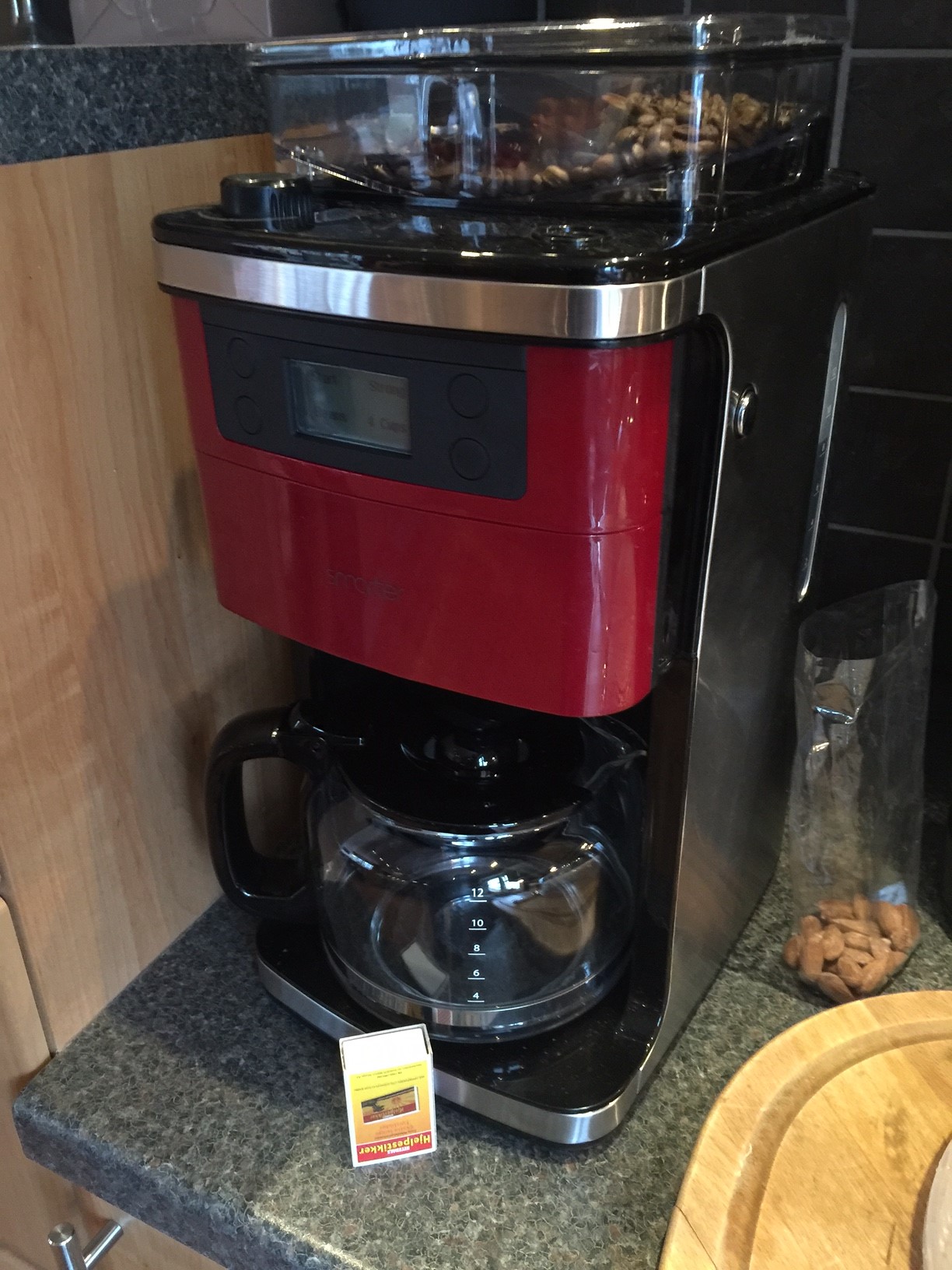

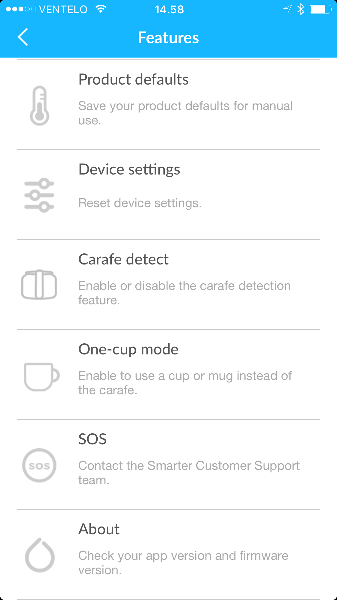

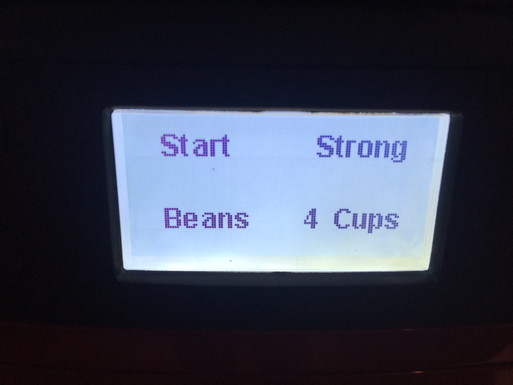

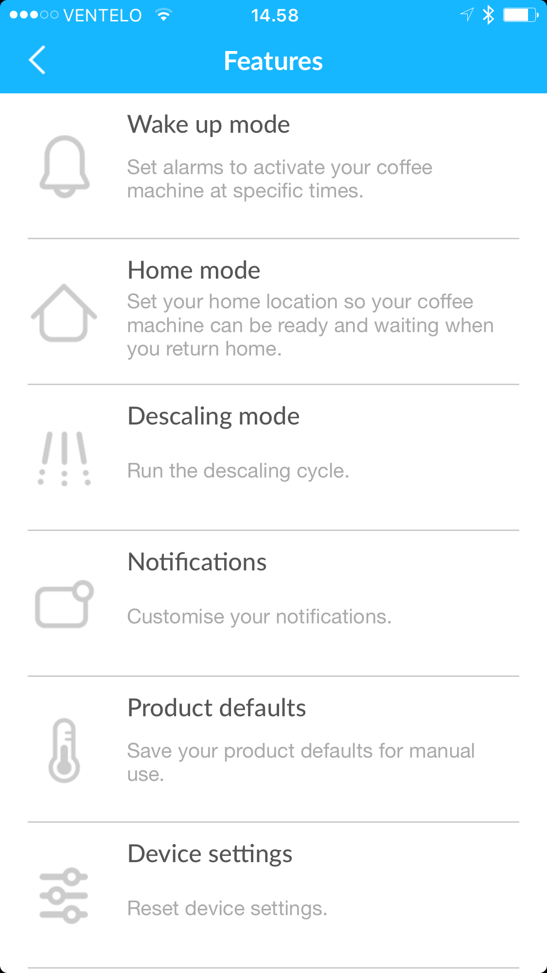

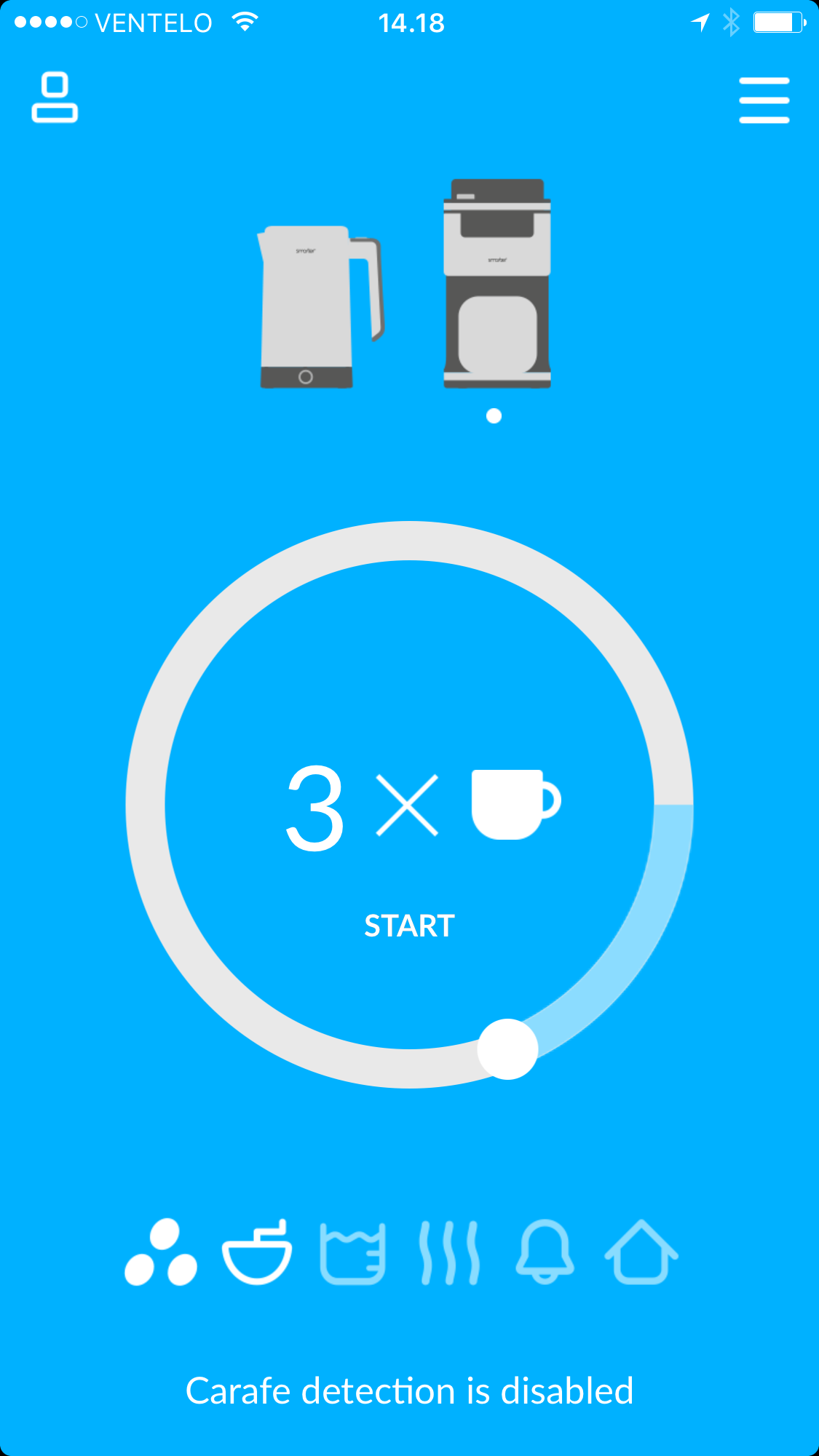

Fermate Skrevet 3. januar 2016 Skrevet 3. januar 2016 (endret) Siden TV2 fokuserte mye på å starte kaffetrakteren fra senga (som jeg selv, -uten å fornærme noen, synes er LITT dilettantisk som automasjons prosjekt) og etter at _iblis_ tipset om det måtte jeg jo bare kjøpe en slik http://smarter.am/coffee/ Vannkokeren rakk dessverre ikke fram før jul men trakteren ble pakket opp og her er en kort oppsummering: Trakteren setter opp en egen WiFi AP som du kobler deg til med telefon.Gjennom denne gir du den SSID og PWD til husets WiFi og så er du i gang. Fra trakterens knapper kan du styre:Antall kopper (1-12) (På Norsk 0,5 – 6 )Sterk, middels , svakMal kaffe eller forvent at noen har puttet noe i filteretStart/Stop Fra Telefon App kan du i tillegg slå på ettervarmingStarte på timerStarte når du nærer deg hjemmeAvkalkingOg sette defaults. Detektoren som detekterer at mugga er på plass er tydeligvis av svært dårlig kvalitet (masse klager på nettet) Det kom derfor ganske fort en Firmware update som gjorde at den kunne skrus av. Dama klagde på at kaffeen var for svak men så fant jeg den manuelle bryteren som stiller malingsgraden og så ble alt bedre Den siste firmware oppdatering har gjort at en må TRYKKE på trakteren for å akseptere firmware update (så hack-artikkelen på nett har tydeligvis gjort inntrykk ) Jeg var jo mest interessert i å få den koblet på HS så dette er det jeg har funnet ut til nå:Når du åpner socket 2081 sender den 7 status bytes hvert 5 sekund. Her ser en klart vannmengde, antall kopper osv. Sender du en «7» til trakteren starter den å trakte (om den har nok vann og karaffelen er på plass osv) Skriptet ble derfor omtrent slik for å komme i gang: (Sender en "7" som parameter) ' Send a text message to a socketDim Client as String = ""Dim tcpClient As System.Net.Sockets.TcpClientDim networkStream As System.Net.Sockets.NetworkStream Sub SocketSendText(ByVal Message As String)Dim MsgLen as Integer = Len(Message)Dim SendBytes(MsgLen) as ByteDim Port as IntegerDim Ch as Integer For Ch = 0 to MsgLen – 1 SendBytes(Ch) = Asc(Mid(Message,Ch + 1, 1))Next Client = hs.GetIniSetting("Server","address","192.168.232.189","Socket.ini")Port = CInt(hs.GetIniSetting("Server","port","2081","Socket.ini")) Try tcpClient = New System.Net.Sockets.TcpClient tcpClient.SendTimeout() = 1000 tcpClient.NoDelay = True tcpClient.Connect(Client, Port) networkStream = tcpClient.GetStream() If networkStream.CanWrite Then networkStream.Write(sendBytes, 0, MsgLen) hs.writelog("SocketSendText", "Har sendt") else hs.writelog("SocketSendText", "Kan ikke sende") End If networkStream.Close() TcpClient.Close()Catch Ex As Exception hs.writelog("SocketSendText", "Error: " & Ex.ToString)End TryEnd Sub Jeg er litt redd at selve TRAKTEREN ikke er av topp kvalitet selv om programvaren ser lovende ut. Jeg har fremdeles ikke funnet ut hvordan jeg slår på ettervarming i mer enn 30 min og har ikke helt forstått hvordan varming før og etter at en har fjernet kanna første gang fungerer. Kommer tilbake med mere erfaring. Endret 3. januar 2016 av Fermate
