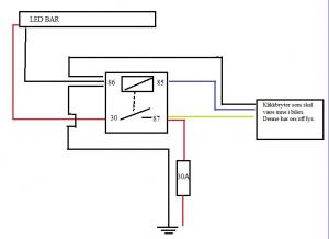

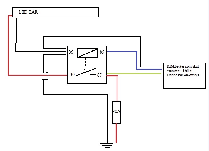

Hei, skal montere Led-bar på bilen, men ser for meg at denne kan levere veldig mye lys, så ønsker derfor å ha egen bryter på denne.
Men jeg ønsker selvfølgelig at denne skal slå seg på sammen med vanlige fjernlys.
Kjøpte med ferdig ledningsnett, men lurte på hvordan jeg skal gjøre dette for å få ekstralyset til å slå seg på når jeg slår på vanlige fjernlys.
Se min flotte tegning...

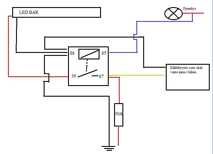

Kan jeg ta BLÅ kabel og koble sammen med + på fjernlys?
For så og bytte ut bryter med en som kun bryter SORT og GRØNN?
(grønn er egentlig en hvit kabel)
post-32784-0-64670700-1450394902_thumb.jpg post-32784-0-80766900-1450395223_thumb.jpg

Fra B+ til Kl30
Fra Kl87 til Ekstralys +
Fra original fjernlys, til ekstra bryter til Kl86
Fra Kl85 til jord
Eller:
Fra original fjernlys til Kl86
Fra Kl85 til ekstra bryter så til jord.
+ ev. indikatorlampe
