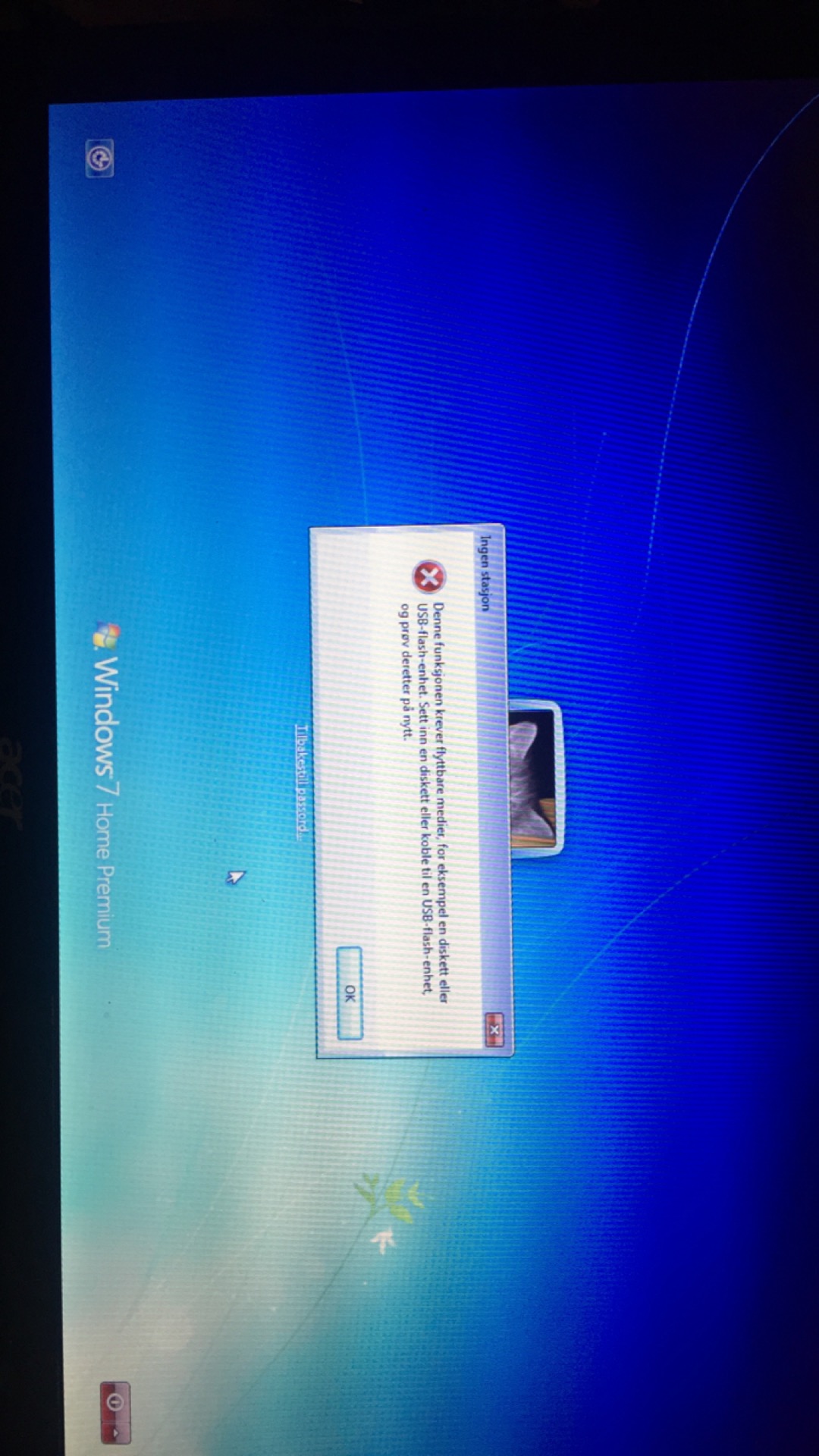

Borger___ Skrevet 17. desember 2015 Skrevet 17. desember 2015 Fant en gammel Acer aspire under rydding. Tenkte jeg kunne gi den bort da jeg bruker mac nå. Men kommer ikke inn (feil passord). Trenger ingenting av det som er på hardisk, ønsker bare å formatere alt slik at jeg kan gi den bort. Er det noe enkel måte å gjøre dette på? Forutenom å brenne cd plate osv. (slik som i gamle dager). Prøvde forøvrig å koble til ekstern disk, skjedde lite..

J. Fredrik Skrevet 18. desember 2015 Skrevet 18. desember 2015 Fant en gammel Acer aspire under rydding. Tenkte jeg kunne gi den bort da jeg bruker mac nå. Men kommer ikke inn (feil passord). Trenger ingenting av det som er på hardisk, ønsker bare å formatere alt slik at jeg kan gi den bort. Er det noe enkel måte å gjøre dette på? Forutenom å brenne cd plate osv. (slik som i gamle dager). Prøvde forøvrig å koble til ekstern disk, skjedde lite.. windows.jpg Uff. Du ble hjernevasket til å bruke Mac. Husk at Google fortsatt eksisterer. http://pcsupport.about.com/od/windows7/f/forgot-password-windows-7.htm Hack Your Windows 7 Account With a Password Recovery Program If you've tried guessing, there are no other users on your computer, the last trick didn't work for some reason, and you are sure you don't have a Windows 7 password reset disk lying around, then it's time to try something a bit more complicated. Windows password recovery programs are software tools designed to recover or reset/delete your Windows 7 password. They can sometimes be difficult to use but if you truly have forgotten your Windows 7 password and you can also follow some simple directions, there's an excellent chance that one of these programs will get you back into Windows. Still Can't Find Your Windows 7 Password? If you've tried everything above, and that forgotten Windows 7 password is gone for good, then you will need to perform a clean install of Windows 7 - a process which will erase everything on your computer. It's drastic and obviously destructive but if you want your computer back, you'll need to consider this option. (Jeg håper linkene fungerer med Mac)
