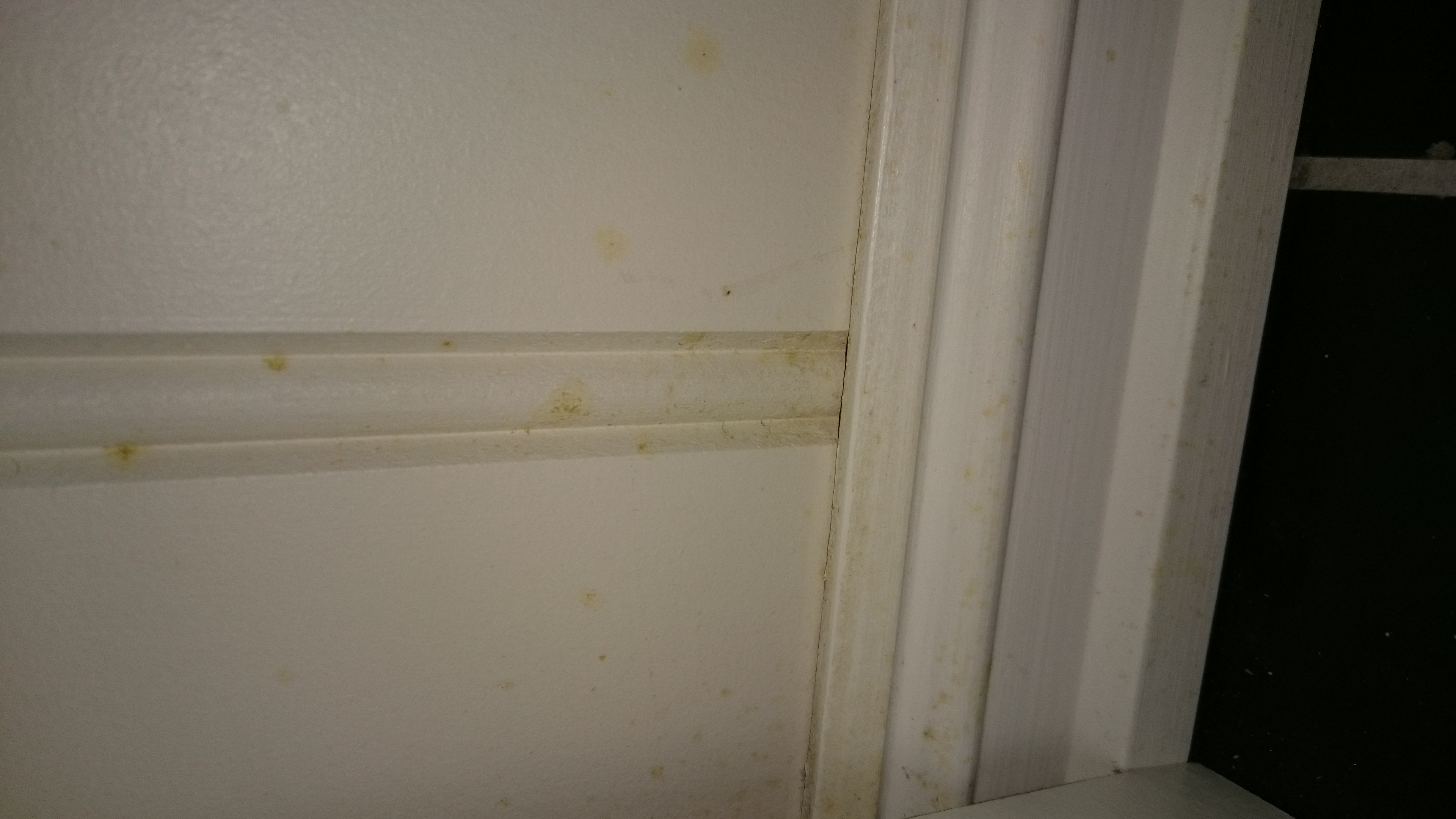

Oppdaga nettopp gul/oransje flekkar på list og panel i kjellaren. Dei er begrensa til heilt nede på veggen, og golvlista.
Er det nokon som ut i frå biletet kan seie om det er sopp?

De gule flekkene minner om kvae fra kvister under malinga som slår gjennom fordi man har malt uten å bruke kvist/sperre-grunning (eller feil bruk etc).
Det grå minner om støv. Veistøv, tekstilstøv etc sitter ofte godt i kombinasjon med matos.
Litt vanskelig å bedømme ut fra et så grumsete bilde.
Endret av Simen1
Ikke avskriv fukt og muggsopp. Det er nederst på en kjellervegg, et sted der det gjerne er kaldt og kondenserer lett, og typisk et sted det dannes sopp. Sopp fins i mange arter med forskjellige farger. Har det noen lukt?
Uansett: Vask det vekk. Klorin bør drepe det hvis det er levende. Ikke la noe stå tett inntil vegger der du har sett dette, sørg for at det er luftig langs veggene. Følg med om det kommer fort igjen. Og hvis det gjør det, kan det være lurt å få Mycoteam eller noen til å se på det og ta en prøve.

Har vaska vekk ein del av det, men trur eg skal ta av golvlista for å sjå korleis den ser ut på baksida.
Kan avskrive kvae, då dette er MDF-plater, men kryssar fingrane for at dette ikkje er sopp.
