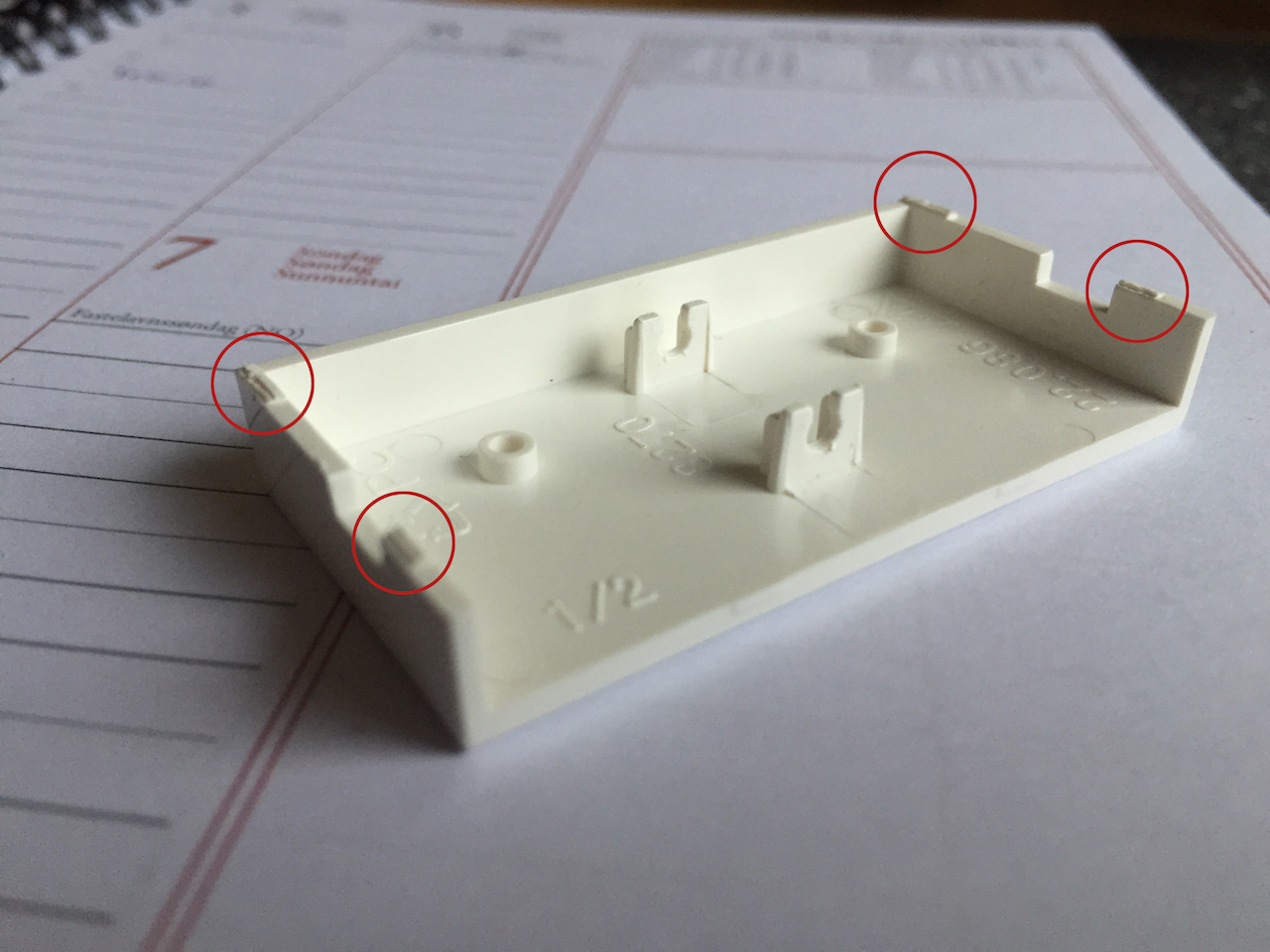

DiderikFrom Skrevet 2. februar 2016 Skrevet 2. februar 2016 Kan problemet være at jeg har fått en Popp Wall-C og en z-wave.me ramme? Det er rammen jeg sliter med. Alt virker når jeg ikke har modulen i noen ramme (selv om jeg holder den på veggen). Rammen henger seg opp, eller knappen trykkes ikke ned. Det er nok derfor jeg ikke har gjort annet enn å bytte batteri -- knappene forblir nedtrykt.
_iblis_ Skrevet 2. februar 2016 Skrevet 2. februar 2016 Kan problemet være at jeg har fått en Popp Wall-C og en z-wave.me ramme? Det er rammen jeg sliter med. Alt virker når jeg ikke har modulen i noen ramme (selv om jeg holder den på veggen). Rammen henger seg opp, eller knappen trykkes ikke ned. Det er nok derfor jeg ikke har gjort annet enn å bytte batteri -- knappene forblir nedtrykt. Prøv å klipp av de fire tennene bakpå knappene. Etter jeg gjorde dette så passet de perfekt i både z-wave.me og Elko Plus rammene. 1
hkmod25 Skrevet 2. februar 2016 Skrevet 2. februar 2016 (endret) Kan problemet være at jeg har fått en Popp Wall-C og en z-wave.me ramme? Det er rammen jeg sliter med. Alt virker når jeg ikke har modulen i noen ramme (selv om jeg holder den på veggen). Rammen henger seg opp, eller knappen trykkes ikke ned. Det er nok derfor jeg ikke har gjort annet enn å bytte batteri -- knappene forblir nedtrykt. POPP 9303 og WALLC-2 har helt identiske (fysiske mål) enheter. Endret 2. februar 2016 av hkmod25
