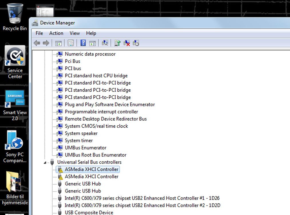

Dawgster Skrevet 22. september 2015 Del Skrevet 22. september 2015 (endret) I forbindelse med at jeg skulle installere en USB-basert nettverksadapter fikk jeg spm om å oppdatere USB 3.0-driveren til hovedkortet. Etter at jeg gjorde dette sluttet USB 3.0-portene å fungere. Får nå opp det vedlagte bildet med beskjeden "This device is not working properly because Windows cannot load the drivers required for this device. (Code 31)". Har lastet ned den nyeste driveren fra ASUS sin hjemmeside men den vil ikke åpne setupen i det hele tatt. Hva gjør jeg? Mitt oppsett: Intel Core i7 4820K ASUS P9X79 hovedkort Kingston HyperX 1600MHz 16 GB (4x4) 2x Radeon 280X 3 GB Endret 22. september 2015 av Dawgster Lenke til kommentar https://www.diskusjon.no/topic/1686082-usb-30-portene-fungerer-ikke-lenger/
Sampson Skrevet 22. september 2015 Del Skrevet 22. september 2015 Høyreklikk på den -> egenskaper -> Driver -> rull tilbake driver, evt last ned riktig driver og trykk Update driver -> browse og velg filene du lastet ned Lenke til kommentar https://www.diskusjon.no/topic/1686082-usb-30-portene-fungerer-ikke-lenger/#findComment-22780167
Dawgster Skrevet 22. september 2015 Forfatter Del Skrevet 22. september 2015 Har prøvd det, og da får jeg bare beskjed om at jeg har den nyeste/beste driveren. Rulle tilbake-knappen går det ikke an å trykke på. Lenke til kommentar https://www.diskusjon.no/topic/1686082-usb-30-portene-fungerer-ikke-lenger/#findComment-22780218
Sampson Skrevet 22. september 2015 Del Skrevet 22. september 2015 da avinstallerer du helt og prøver fra starten Lenke til kommentar https://www.diskusjon.no/topic/1686082-usb-30-portene-fungerer-ikke-lenger/#findComment-22780249
Dawgster Skrevet 22. september 2015 Forfatter Del Skrevet 22. september 2015 Har prøvd det også og driversetupen vil ikke starte i det hele tatt. Lenke til kommentar https://www.diskusjon.no/topic/1686082-usb-30-portene-fungerer-ikke-lenger/#findComment-22780262
Kikert Skrevet 23. september 2015 Del Skrevet 23. september 2015 (endret) Finn rene drivere isteden. Man trenger ikke noe setup for å legge inn drivere, det følger ofte bare med et "kontrollprogram" for maskinvaren som ofte er ubrukelig. Har du Win 7/8/8.1/10? Er det denne driveren du laster ned? Her er en eldre driver som bare er til Win 7/XP som muligens funker bedre. Slett driveren helt fra systemet, fjern eventuellt program som la seg inn ved siden av driveren. I disse .zip filene så er det en mappe som heter "Driver", der inne så ligger de rene driverne uten ekstra crap. Velg driver manuellt inne på enhetsbehandling og velg driveren fra denne mappen, du kan også ta "søk etter driver" og merke denne mappen. Funker ikke det så får du si ifra så kanskje jeg eller noen andre klarer å finne en annen ren driver for deg. PS; Det skjer en sjelden gang at filene inne i denne mappen (er en slik mappe på de fleste drivere) ikke fungerer selv om det skal være riktig driver. Har vært borti det en gang for litt siden med en Realtek (?) trådløsdriver, har vært borti et par andre ganger også men det er så lenge siden at jeg ikke husker helt Edit; Setup programmet er også der for at det skal bli enkelt for noobs Endret 23. september 2015 av Belphegor Lenke til kommentar https://www.diskusjon.no/topic/1686082-usb-30-portene-fungerer-ikke-lenger/#findComment-22780602
Dawgster Skrevet 23. september 2015 Forfatter Del Skrevet 23. september 2015 Det fungerte å velge driver, da det dukket opp to unknown devices i manageren. Men nå har jeg et nytt problem. To enheter ved navn USB Root Hub har fått utropstegn over seg. Det kommer opp samme melding om at WIndows ikke finner driverfilene. Får også melding om at jeg har den beste driveren om jeg gjør et driversøk. Hvor kan jeg finne driverfilene til disse? Lenke til kommentar https://www.diskusjon.no/topic/1686082-usb-30-portene-fungerer-ikke-lenger/#findComment-22782215
Kyrre S. Skrevet 24. september 2015 Del Skrevet 24. september 2015 Forsøkt litt forskjellige chipset drivere? Både fra hjemmesiden til Asus for ditt HK og Intel sine. Lenke til kommentar https://www.diskusjon.no/topic/1686082-usb-30-portene-fungerer-ikke-lenger/#findComment-22783040
Dawgster Skrevet 24. september 2015 Forfatter Del Skrevet 24. september 2015 Har prøvd de fra ASUS sin side og setupen vil ikke kjøre i det hele tatt. Hvis jeg prøver å finne driverfilene manuelt får jeg melding om at jeg har de beste driverne installert. Likevel står det at systemet ikke finner driveren (kode 31). Lastet ned Intel sine og får da opp feilmelding om at maskinen ikke møter kravene for driverne. Lastet ned denne fra Intel sin side: https://downloadcenter.intel.com/download/21129/USB-3-0-Driver-Intel-USB-3-0-eXtensible-Host-Controller-Driver-for-Intel-7-Series-C216-Chipset-Family Ser at jeg har et X79 chipset, men finner ikke driver til denne. Noe sted jeg kan finne dette? Har søkt litt rundt men finner ikke den riktige. Lenke til kommentar https://www.diskusjon.no/topic/1686082-usb-30-portene-fungerer-ikke-lenger/#findComment-22784069
