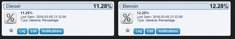

Rydin Skrevet 5. mars 2016 Skrevet 5. mars 2016 (endret) Jeg har laget et lua-script som henter inn prisen på bensin og diesel fra ST1 i domoticz. Det finnes dessverre ingen virtual device som passer bra til priser, så jeg bruker prosent device. Det ser ut som alt fungerer som det skal, men det er første gang jeg har programmert noe i lua så det kan være at noe kunne vært gjort bedre. Kode i spoiler --domoticz/scripts/lua/script_time_st1.lua --import JSON addin (download from http://regex.info/code/JSON.lua) json = (loadfile "/home/pi/domoticz/scripts/lua/JSON.lua")() ------------- Begin local variables ------------- --These are the avaiable ST1 stations -- 46146 = St1 Arendal -- 46124 = St1 Asker -- 46101 = St1 Askim -- 46141 = St1 Oslo Biltilsynet -- 46139 = St1 Oslo Breivollveien -- 46109 = St1 Drammen Holmensgt -- 46119 = St1 Drammen Tollbugata -- 46118 = St1 Fredrikstad -- 46148 = St1 Kongsberg -- 46135 = St1 Gjelleråsen -- 46140 = St1 Gjøvik -- 46133 = St1 Hamar -- 46145 = St1 Herøya -- 46130 = St1 Holmestrand -- 46121 = St1 Horten -- 46114 = St1 Hønefoss -- 46136 = St1 Høvik -- 46137 = St1 Oslo Jerikoveien -- 46147 = St1 Jessheim -- 46128 = St1 Oslo Kirkeveien -- 46113 = St1 Kløfta -- 46106 = St1 Larvik Nansetgata -- 46138 = St1 Larvik Tjøllingvn -- 46105 = St1 Mosseporten -- 46112 = St1 Varnaveien -- 46110 = St1 Nittedal -- 46122 = St1 Notodden -- 46125 = St1 Oppegård -- 46116 = St1 Vallermyrvn -- 46104 = St1 Rakkestad -- 46143 = St1 Regnbuen -- 46103 = St1 Rolvsøy -- 46142 = St1 Rortunet -- 46131 = St1 Sandefjord -- 46129 = St1 Skien -- 46120 = St1 Oslo Sporveisgata -- 46123 = St1 Tønsberg -- 46127 = St1 Åshaugveien, Ås -- 46111 = St1 Vestby --Change variable to match station local myStation = '46111' --idx and name of virtual devices for displaying fuel price (ex Percentage). Put false if not in use local virtualB95 = 'Bensin' local idxB95 = false local virtualDiesel = 'Diesel' local idxDiesel = 80 ------------- End local variables ------------- ------------- Begin code ------------- commandArray = {} --get prices.js from ST1-- local st1=assert(io.popen('curl "http://st1.notch.no/prices.js"')) local pricesvar = st1:read('*all') st1:close() --remove var = prices from file local prices = string.sub(pricesvar, 15, -3) --make a readable table local jsonPrices = json:decode(prices) --get prices from correct station for i,v in pairs(jsonPrices['stations']) do if jsonPrices['stations'][i]['stationId'] == myStation then priceB95 = jsonPrices['stations'][i]['b95'] priceDiesel = jsonPrices['stations'][i]['diesel'] --priceTime = jsonPrices['stations'][i]['time'] end end --Replace "," with "." priceB95 = string.gsub(priceB95, ",", ".", 1) priceDiesel = string.gsub(priceDiesel, ",", ".", 1) --update the virtual devices if idxDiesel ~= false then if priceDiesel ~= otherdevices_svalues[virtualDiesel] then print('Diesel new price: ' ..priceDiesel) commandArray[1] = {['UpdateDevice'] = idxDiesel .. '|0|' .. priceDiesel} end end if idxB95 ~= false then if priceB95 ~= otherdevices_svalues[virtualB95] then print('B95 new price: ' ..priceB95) commandArray[2] = {['UpdateDevice'] = idxB95 .. '|0|' .. priceB95} end end ------------- End code ------------- return commandArray Endret 5. mars 2016 av Rydin

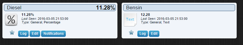

*F* Skrevet 5. mars 2016 Forfatter Skrevet 5. mars 2016 Supert, hadde vi hatt St1 hadde jeg tatt det i bruk selv. Men hva med å bruke "Tekst" dummy-en? den viser en egendefinert tekst, her kan du skrive prisen og "kr"
Rydin Skrevet 5. mars 2016 Skrevet 5. mars 2016 (endret) Kan bruke tekst også, men den har ikke noe tall opp i hjørnet. Og man får ingen logg Endret 5. mars 2016 av Rydin
*F* Skrevet 5. mars 2016 Forfatter Skrevet 5. mars 2016 (endret) skjønner, ikke helt perfekt denne heller, men hva med waterflow? EDIT: Eller nei, du skal jo ha pris per liter, ikke liter Endret 5. mars 2016 av Evelen!
