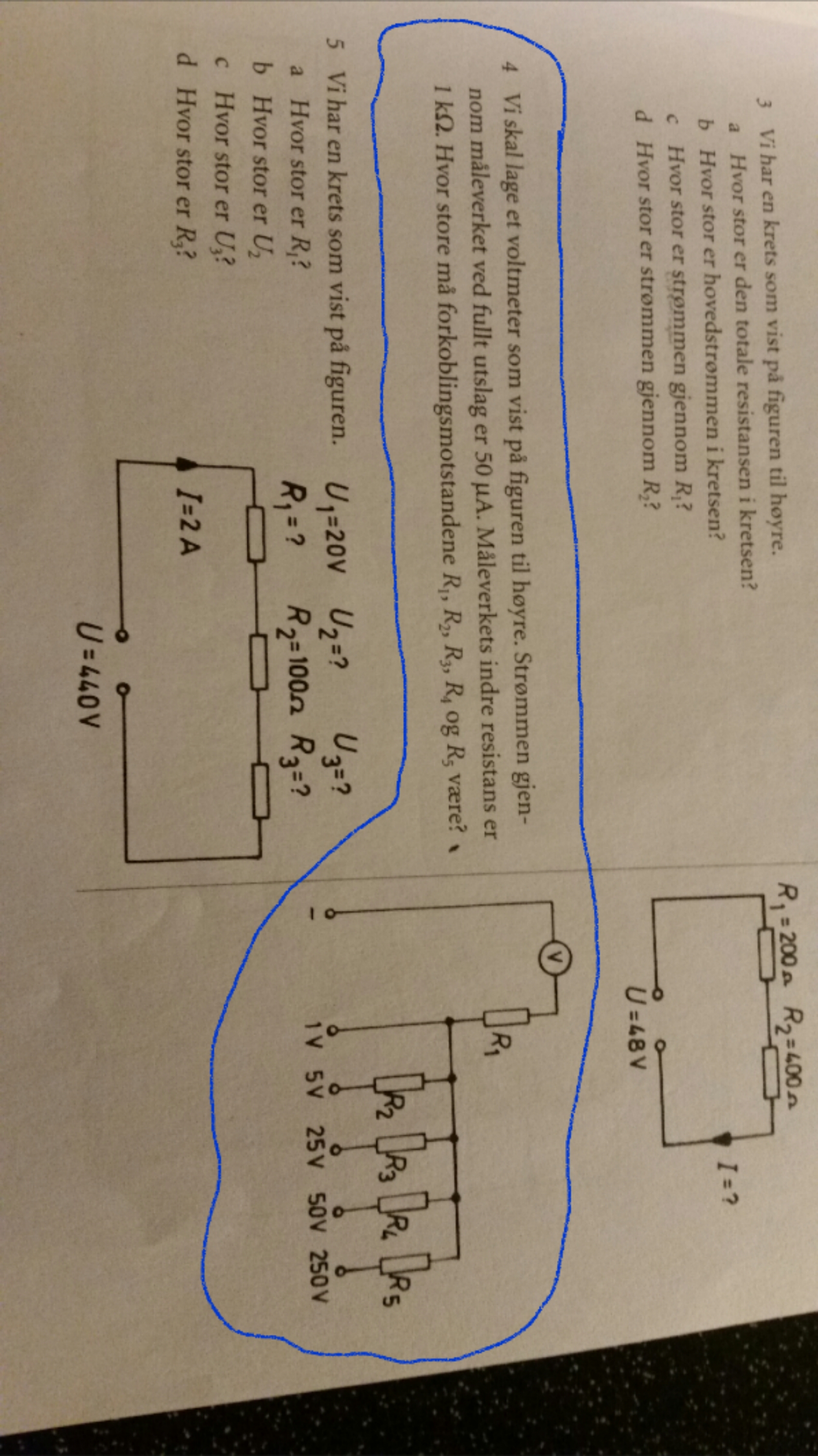

dtr Skrevet 14. september 2015 Skrevet 14. september 2015 Legger ved bilde av oppgaven Noen som har forslag til løsning?
dtr Skrevet 14. september 2015 Forfatter Skrevet 14. september 2015 Hva ville ditt forslag vært? Jeg har prøvd så mange måter å løse den på uten svar. Vi har 1k ohm og 50mikro Ampere oppgitt. Også er vel R1 koblet i parallel med R2,R3,R4,R5. (1,5,25,50,250)Volt. Det er det vi har oppgitt..
Twinflower Skrevet 15. september 2015 Skrevet 15. september 2015 i hva for noe sa du? Parallel? Vet du hvordan et multimeter ser ut forresten? At man har en dreieskive hvor man velger måleområde og dermed kobler inn ulike motstander alt ettersom man skal måle i området 5 V eller 250 V?
dtr Skrevet 15. september 2015 Forfatter Skrevet 15. september 2015 På tegningen så har du jo R1 helt øverst der, også de andre 4 motstandene under. Jeg vet hvordan et multimeter ser ut ja, og hadde jeg målt det med multimeter hadde det vært noe annet. Men nå skal vi altså finne ut hvor store de 5 motstandene må være..
Larzen_91 Skrevet 15. september 2015 Skrevet 15. september 2015 Hva ville ditt forslag vært? Jeg har prøvd så mange måter å løse den på uten svar. Vi har 1k ohm og 50mikro Ampere oppgitt. Også er vel R1 koblet i parallel med R2,R3,R4,R5. (1,5,25,50,250)Volt. Det er det vi har oppgitt.. Jepp, og slik jeg ser det holder det lenge med Ohms lov.
Twinflower Skrevet 15. september 2015 Skrevet 15. september 2015 På tegningen så har du jo R1 helt øverst der, også de andre 4 motstandene under. Jeg vet hvordan et multimeter ser ut ja, og hadde jeg målt det med multimeter hadde det vært noe annet. Men nå skal vi altså finne ut hvor store de 5 motstandene må være.. Sier du at R1 er i parallell med f.eks R2?
dtr Skrevet 15. september 2015 Forfatter Skrevet 15. september 2015 Hva ville ditt forslag vært?Jeg har prøvd så mange måter å løse den på uten svar. Vi har 1k ohm og 50mikro Ampere oppgitt. Også er vel R1 koblet i parallel med R2,R3,R4,R5. (1,5,25,50,250)Volt.Det er det vi har oppgitt.. Jepp, og slik jeg ser det holder det lenge med Ohms lov. U=RxI(får R alene på høyre side ved å dele på I på begge sider) R= U/I (De forskjellige spenningene over motstandene/50mikro Ampere) Noe sånt?
dtr Skrevet 15. september 2015 Forfatter Skrevet 15. september 2015 På tegningen så har du jo R1 helt øverst der, også de andre 4 motstandene under. Jeg vet hvordan et multimeter ser ut ja, og hadde jeg målt det med multimeter hadde det vært noe annet. Men nå skal vi altså finne ut hvor store de 5 motstandene må være.. Sier du at R1 er i parallell med f.eks R2? Nei, R2,R3,R4 og R5 er koblet i parallell
Twinflower Skrevet 15. september 2015 Skrevet 15. september 2015 (endret) På tegningen så har du jo R1 helt øverst der, også de andre 4 motstandene under. Jeg vet hvordan et multimeter ser ut ja, og hadde jeg målt det med multimeter hadde det vært noe annet. Men nå skal vi altså finne ut hvor store de 5 motstandene må være.. Sier du at R1 er i parallell med f.eks R2? Nei, R2,R3,R4 og R5 er koblet i parallell Korrekt, men de er aldri i bruk samtidig ettersom dreiebryteren er innstilt på én av de om gangen. Det betyr at det til enhver tid er enten 2 eller 3 motstander i serie - ingen i parallell. Når bryteren står på 1V, så er det kun den interne motstanden (1kohm, ikke vist i tegningen - noe jeg skal medgi kan være litt forvirrende) og R1 som er innkoblet. Du må først finne hvor stor R1 er, og det gjør du ved å benytte det du vet fra før: Når du har 1V på 1V-inngangen skal det gå 50 uA gjennom målekretsen. Altså, hvor stor må R1 være for at R1+1000 Ω skal gi 0.000 050 A i kretsen når det er 1V på inngangen? Endret 15. september 2015 av Twinflower
Larzen_91 Skrevet 15. september 2015 Skrevet 15. september 2015 Hva ville ditt forslag vært?Jeg har prøvd så mange måter å løse den på uten svar. Vi har 1k ohm og 50mikro Ampere oppgitt. Også er vel R1 koblet i parallel med R2,R3,R4,R5. (1,5,25,50,250)Volt.Det er det vi har oppgitt.. Jepp, og slik jeg ser det holder det lenge med Ohms lov. U=RxI(får R alene på høyre side ved å dele på I på begge sider) R= U/I (De forskjellige spenningene over motstandene/50mikro Ampere) Noe sånt? Korrekt.
