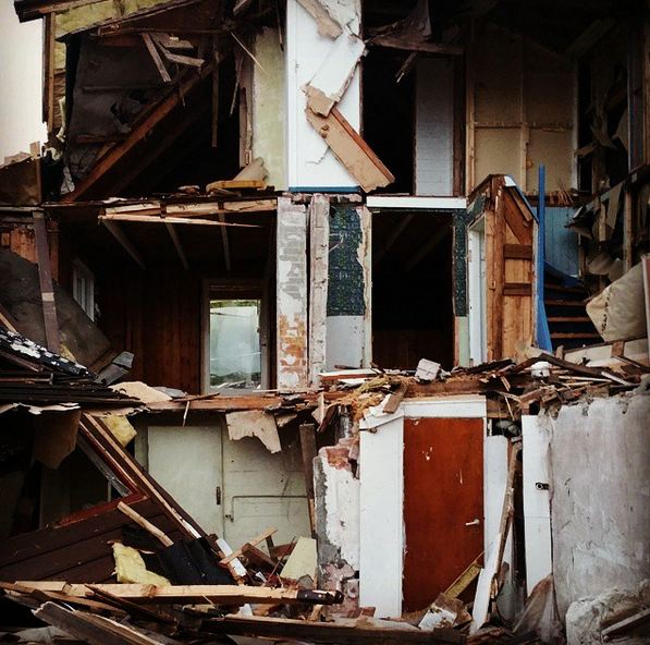

Forrige gang jeg tok ned en bærebjelke så huset sånn ut
(mitt bilde av mitt hus)
Endret av War

Men utifra den infoen du gir, så må du ta vekk nok av kledning og evt. isolasjon for å frisette bjelken (dvs. gjøre hele bjelken synlig). At den er bærebjelke gjør saken litt komplisert. Du må finne ut hva den bærer og hvor du kan lede belastningene slik at halve huset ikke raser sammen, som i War's tilfellet. Mest sannsynlig må du inn med ekstra støtter og midlertidig bæring mens hovedbjelken blir skiftet ut.
