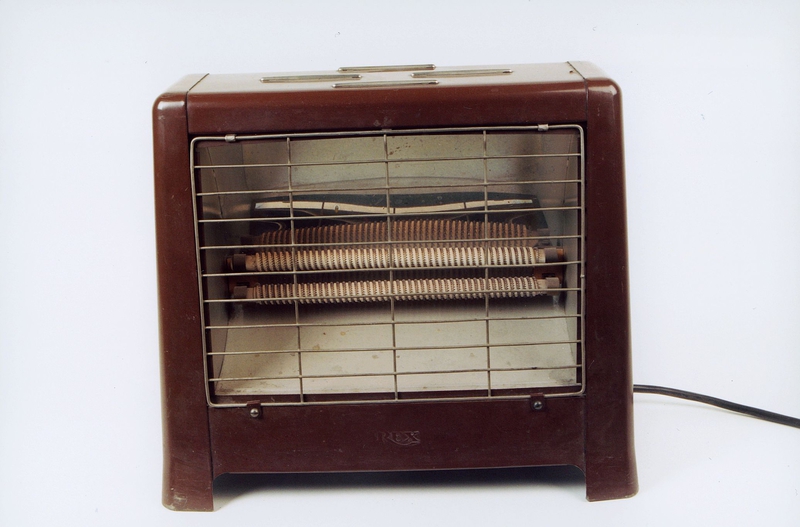

Dette er ikke det samme som gamle stråleovner eller reflektorovner som f.eks. Beha kaller det. Stråleovner har et åpent element som gir varmeståling rett fram og er en svært varm og usikker løsning. TS sin Dimplex Classic er egentlig motsatt fordi elementet er inne i et lukket rom slik som gamle tradisjoneller panelovner. Det er riktig at det gir dårlig sirkulasjon og fordeling av varmen. Det beste er moderene "panelovner" som er gjennomstrømmingsovner (konveksjonsovner). Ulempen med disse er at det kan bli støvforbrenning når luften passerer elementet. Dette er løst på f.eks. Beha sine "miljøovner" hvor selve elementet har aluminiumsfinner som gir mye større overflate og dermed lavere overflatetemperatur på elementet.
Hvis TS ikke vil kjøpe varmere dyne så behøver han en ekstra ovn, eller å bytte ut til en annen mer kompakt type. Ulempen med de lukkede Dimplex Classic-ovnene er at de blir veldig store i forhold til effekt for å ikke få for høy temperatur på fronten.

Det er forskjell på strålovner også! Noen (er fremdeleså få kjøpt) er kun åpne i en side og med reflektor, så avgir de mest varme til en side. Men en varmekilde som bl.a. en vedovn, avgir varme til alle sider! Samme med et bål! Så ovnen det diskuteres her, er også en strålovn, selv om overflatetemperaturen er gunstig, med tanke på brenning av partikler og spredning ev slikt.
Alle ovner som ikke får luften til å sirkulere (konveksjonsvarme) i rommet, er strålovner! Og da blir temperaturforskjellene store i rommet.
