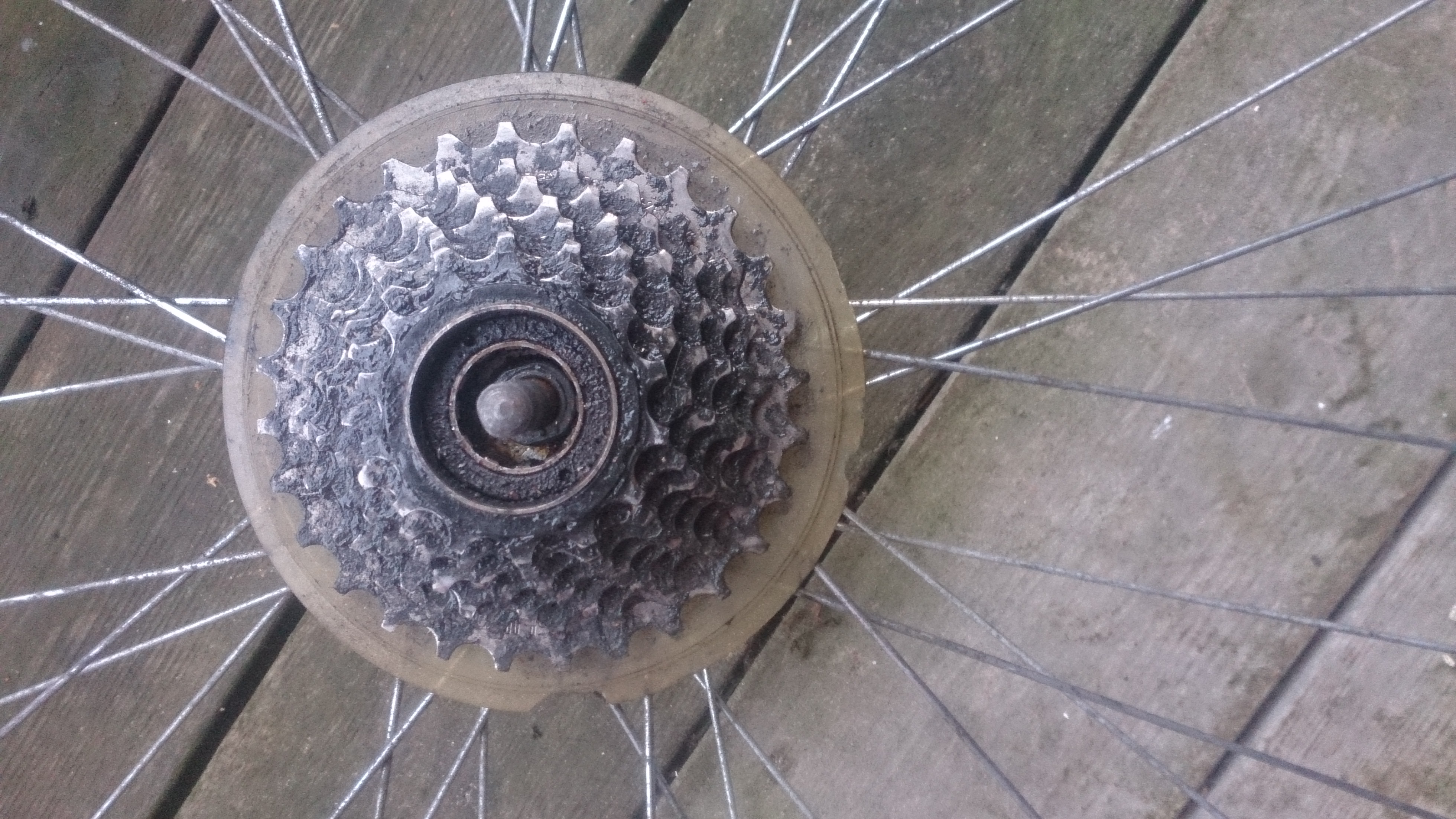

Er det noen som kan gi meg et navn på dette? Dro og handlet en kassett fra shimano i dag og det så ikke ut som om at de passet om hverande.
Kassetavtageren jeg skaffet meg passet kun til shimano-kassetten og ikke på den som var på hjulet.
Den er vel 1mm eller mer for stor. Prøvde å slå inn avtager inn på senterlock-en som faktisk gikk inn, men den rikket ikke seg i det hele tatt(endte med å slå fingrene noe innmari...). Noen som vet hvordan jeg skal få ut denne evt? Eller har en annen løsning?
Hjelp :(
Mistenker at dette er et frihjul og ikke en kassett. (I.e frihjulsmekanismen sitter festet til tannhjulene og ikke navet) I så fall er dette skrudd fast i navet og din erstatningskassett vil ikke passe.
Eksempel på frihjul:
I ditt tilfelle er det en 7sp, 14-28.

Renset litt i dag og så det stod shimano på den. Samme merket som erstatningskasseten jeg kjøpte, men som du sier så er dette en frihjultype som du kalte det. Virker som man ikke trenger holdeverktøyet for å demontere den type girkasser.
Men er det slik at jeg kan bytte ut hjulet til en type som bruker kassetter? Synes det virker som om det er flere utvalg av kassetter der ute enn det jeg har på sykkelen min.

For at det skal gå må det hjulet du nå har ha en O.L.D* på 100mm og tannhjulavstand må være lik (Det er den sannsynligvis, men jeg vet ikke 100%)
Det er forøvrig ikke noe enormt utvalg av 7girs kasetter heller...
*) Over Locknut Distance

Ok, takk for hjelpen :) Jeg fikk byttet hjul i dag. Passet fint inn, fikk satt inn et nytt kassett og kjede.
Problemet jeg hadde med sykkelen er fortsatt der dessverre.
Er sånn at når jeg sykler og tar i, så begynner kjeden å hoppe uten å skifte gir. Har stått ute lenge og fininnstilt giret men det forsvinner ikke. Til slutt så koblet jeg av girvaieren og begynte på nytt.
Altså jeg prøvde å fininstille på det tyngste giret. Skrudde H-bolten helt løs og trinnvis helt inn, men til og med der ville kjeden aldri slutte å hoppe...
Er det noen forslag på hva som er galt? Håper virkelig det ikke er feil som ikke kan rettes...Er så fattig nå og trenger en transportmiddel  :rofl:
