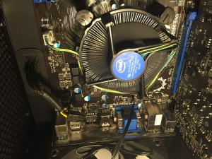

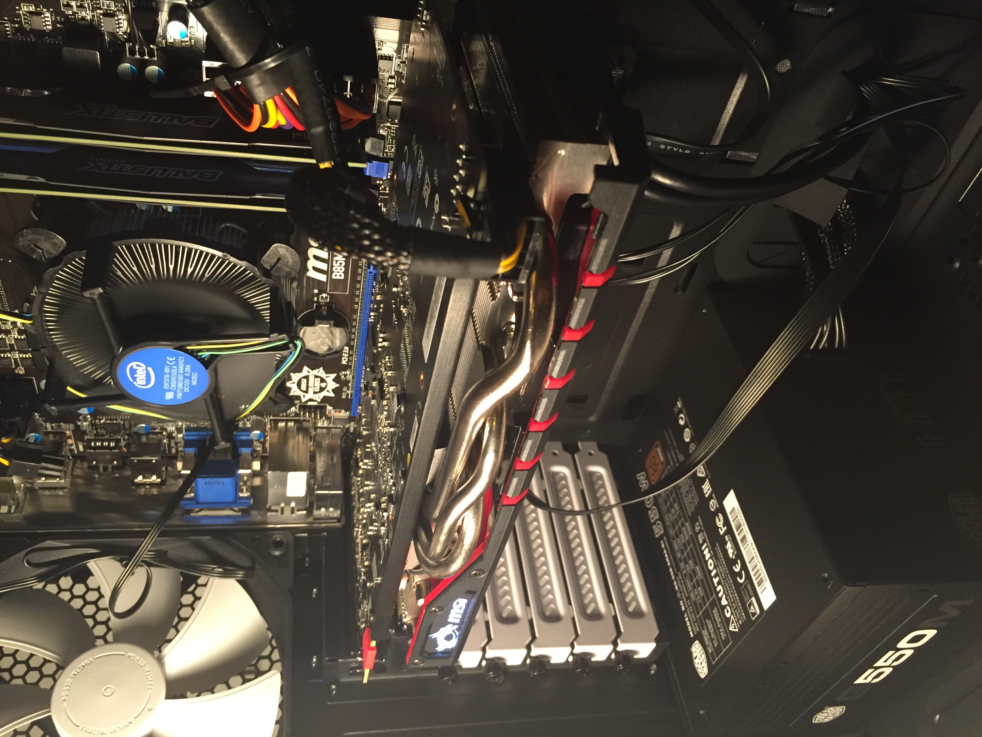

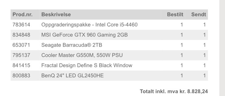

Anderspr0 Skrevet 17. august 2015 Skrevet 17. august 2015 Nettopp bygget ny pc for andre gang. Får ikke boe signal til skjerm. Sjekker alle ledninger, prøvd med hdmi og vga, med og uten skjermkort, byttet på ramplasseringer, bygget helt ned og opp osv. Ser at gpuens vifter ikke snurrer, men det lyser på gpu. Hk har bare 4 pins, ikke 8. Legger ved bilder av specs og koblinger.

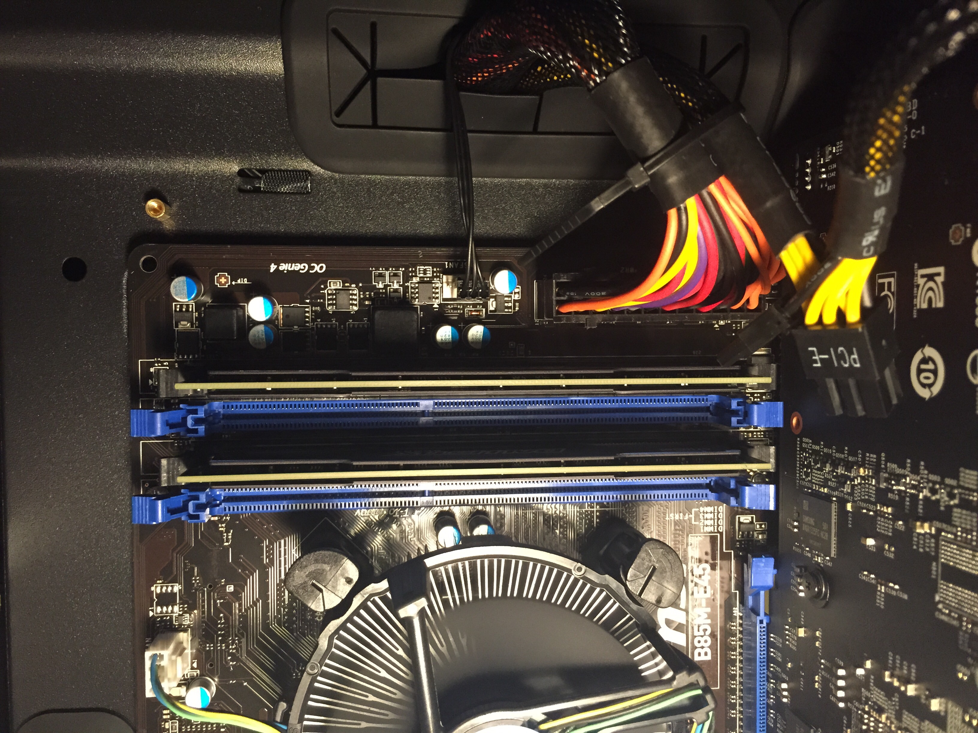

funkweb Skrevet 17. august 2015 Skrevet 17. august 2015 (endret) Ser pci-e kontaktene dine slik? Prøvd å ta ut kontakten og bruke den nærmeste kontakten? Altså den første kontakten på kabelen som får strøm.!?! Trenger ikke å bytte på ram, de ser ut til å være på riktig sted Dimm2 og 4 (så sant ram'en din er ddr3 dual channel) Endret 17. august 2015 av funkweb

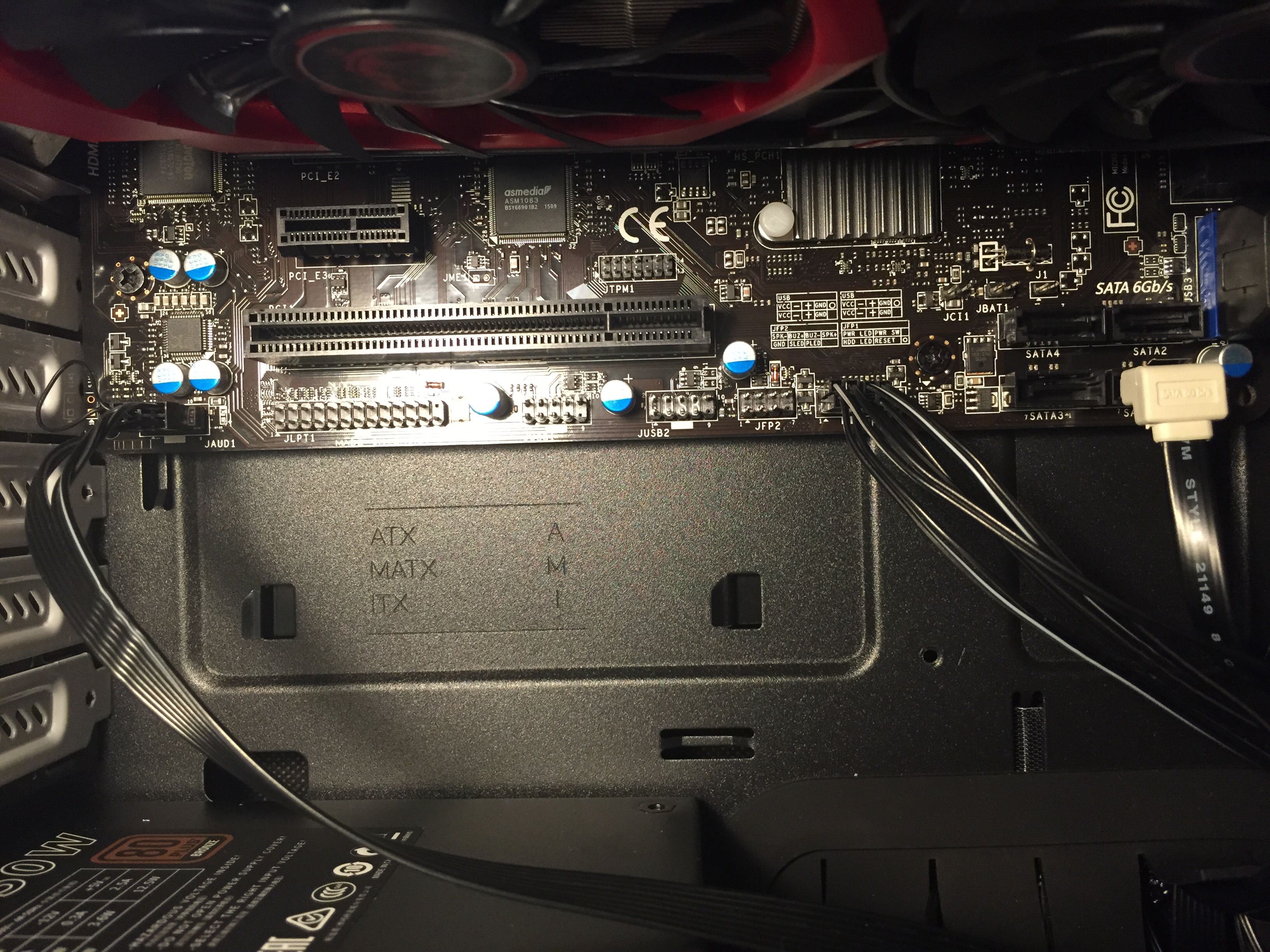

Celusion Skrevet 18. august 2015 Skrevet 18. august 2015 Prøvd og sette skjermkortet i PCI-E slot nr 2 bare for å utelukke at feilen ligger her?
funkweb Skrevet 18. august 2015 Skrevet 18. august 2015 Prøvd og sette skjermkortet i PCI-E slot nr 2 bare for å utelukke at feilen ligger her? Det går ikke, da passer den ikke i sporet.

Kjetil Lura Skrevet 18. august 2015 Skrevet 18. august 2015 (endret) Prøvd og sette skjermkortet i PCI-E slot nr 2 bare for å utelukke at feilen ligger her? Det går ikke, da passer den ikke i sporet. Joda den passer i pcie slott 2. Men det du skal si oss er hva er hk navnet. Ser det er msi, men ikke mere, ser litt av nr men trenger alt. Msi er enkelt å oppdatere bios om det er det som er problemet. Endret 18. august 2015 av Kjetil Lura
funkweb Skrevet 18. august 2015 Skrevet 18. august 2015 Prøvd og sette skjermkortet i PCI-E slot nr 2 bare for å utelukke at feilen ligger her? Det går ikke, da passer den ikke i sporet. Joda den passer i pcie slott 2. Men det du skal si oss er hva er hk navnet. Det vet jeg, og det er akkurat det bildet jeg posta rett fra manualen for det hovedkortet, så NEI det passer ikke.
Kyrre S. Skrevet 18. august 2015 Skrevet 18. august 2015 (endret) Er det ikke dette kortet TS har da? http://www.msi.com/product/mb/B85M-E45.html#hero-overview I så fall bare en PCIE (x16) Endret 18. august 2015 av Kyrre S.
funkweb Skrevet 18. august 2015 Skrevet 18. august 2015 Er det ikke dette kortet TS har da? http://www.msi.com/product/mb/B85M-E45.html#hero-overview I så fall bare en PCIE (x16) Helt riktig det, det er det kortet han har, han kan da ikke bruke GTX 960 på de andre sporene som kjetil tror
Kjetil Lura Skrevet 18. august 2015 Skrevet 18. august 2015 (endret) Jeg tror ingenting, derfor jeg etterlyste hk navnet, Alle blåe er pcie 16 eller 2x8x8 som mine har. Og den andre er psie 2.0 om ikke jeg ser feil, er slik på mine msi kort. Endret 18. august 2015 av Kjetil Lura
Kjetil Lura Skrevet 18. august 2015 Skrevet 18. august 2015 (endret) Om ikke jeg husker feil bør, ram brikkene stå i de to blåe slottene. Endret 18. august 2015 av Kjetil Lura
funkweb Skrevet 18. august 2015 Skrevet 18. august 2015 (endret) Well, slik jeg forstår det, her viser en youtube klipp (Kopiert rett fra manualen for det hovedkortet) MSI: Howto install DDR3 Her tar han de svarte og ikke blå og det viser også manualen. Så han har satt de riktig sted. Endret 18. august 2015 av funkweb
