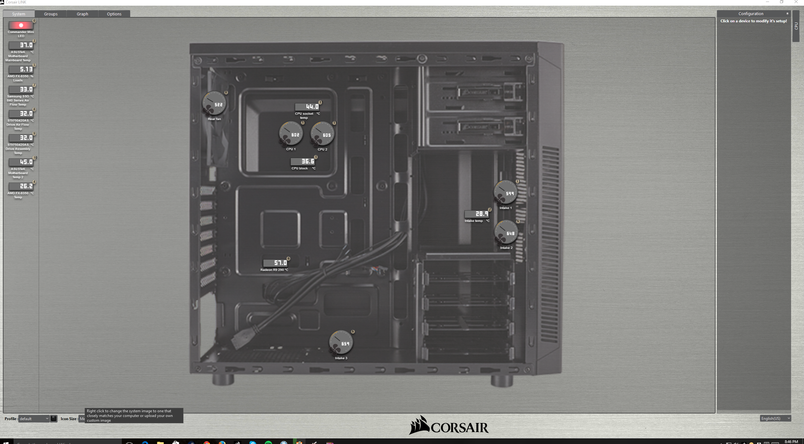

Har commander mini, veldig fornøyd med den. Det følger med noen temp sensorer i pakken som fungerer bra.
Den har litt problemer med vifter som ikke er PWM (3-pin) i forhold til styringen. Men det fungerer generelt bra etter litt tukling i softwaren.
Den er også kompatibel med Windows 10.
Så du kjenner deg ikke igjen i alle klagingen fra corsair sitt forum? Hva slags oppsett har du med den? Har du fått til å styre temps etter verdi fra ekstern sensor? Har du hatt mye software trøbbel? Endret av ti-guru

Har bare brukt tempraturer som komponentene selv oppgir (eks. skjermkort og CPU socket temp) som jeg baserer vifte rpm på. Bruker de eksterne sensorene kun til å sjekke intake og outtake tempraturer.
Jeg har ikke opplevd noen problemer utenom at jeg måtte sette opp profilene på nytt etter oppgradering av softwaren for w10.
Edit: Testet nå med RPM i forhold til ekstern sensor, det fungerer ikke. Om det er kritisk så ville jeg valgt en annen løsning. (jeg har nyeste programvare også).

Takk for svar! Egentlig vesentlig med ekstern sensor for min del. Så for meg å kontrollere viftehastighet i forhold til vannet i loop. Får gå i tenkeboksen...
Edit: forøvrig drøyt å reklamere for en funksjon som ikke virker...
